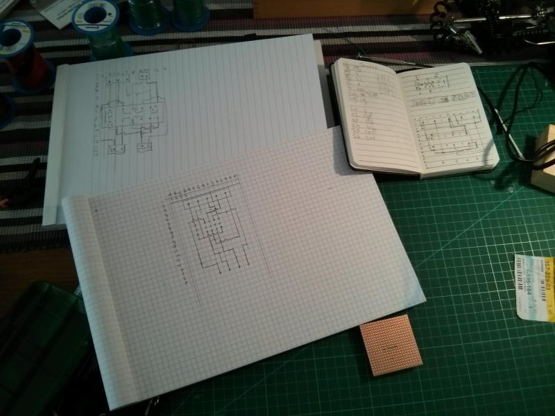

Eerst een beetje getekend hoe ik het wilde hebben:
zoals je ziet, 1 tekening was niet genoeg. Ik wilde ten eerste weten hoe groot mijn printje moest worden. Het printje zie je rechtsonder, waarschijnlijk nog steeds te groot voor de echte pro's, maar dat ben ik niet. Ook denk ik de ruimte toch nodig te hebben later, maar daarover later meer. De tekenfase heeft me ruim 1,5 uur gekost tot ik vond dat ik gewoon maar moest beginnen. uiteindelijk hebben de tekeningen wel geholpen bij het aanleggen van de draadbruggen, het door halen van printbanen etc.

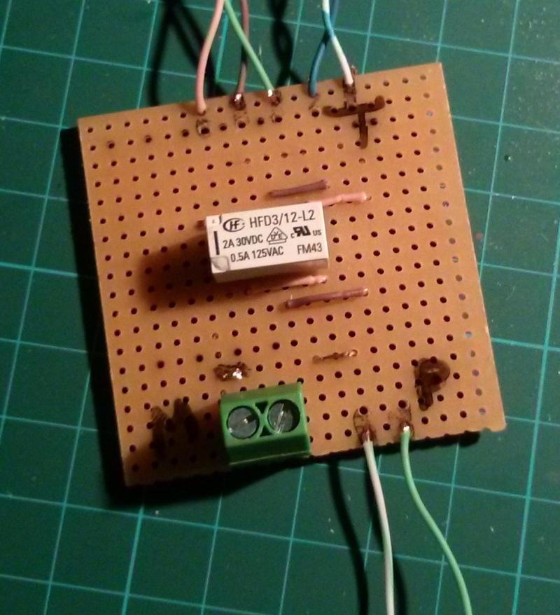

Vervolgens ben ik aan het solderen geslagen. Ik denk dat het relais er in ongeveer 3 minuten op zat :D maar toen moest ik aan de slag met draadbruggen, ik wil namelijk dat de aansluitingen met schroefklemmen worden uitgevoerd en het moet er nog enigszins netjes uitzien. Ik gok dat de draadbruggen me 2 uur gekost hebben.
Zie hier het eindproduct van een dag soldeertin snuiven ;) :
Ik heb nog niet alle schroefklemmen, dus dus komen nog. Om toch te kunnen testen, heb ik even wat draadjes aan het printje gesoldeerd. Rechtsboven bij de T zit de aansluiting van de rail op de baan (de T van track ;) ). Onder aan bij de P wordt de programmeer aansluiting van de centrale aangesloten. Onderaan bij de schroef klem staat een M, waar het normale spoort (M=Main) aangesloten. Linksboven aan, drie draden die naar de DR4018 gaan.
Bij het aansluiten van alleen de 3 draden naar de wissel decoder, werkte het relais perfect! (*ronde dansje*) met een druk op de knop van mijn centrale, hoor je een zachte klik. Toen ik de draden T aansloot, werkte het niet goed. Het bleek dat ik een paar banen was vergeten door de snijden. Gelukkig stond er geen spanning op de rail en werd het niet functioneren veroorzaakt door kortsluiting dmv een lok op t spoor (oeps). Even terug naar de soldeer tafel, tekening er bij, gauw krassen en het probleem was verholpen.
De tweede poging was beter, dus voorzichtig eerst de programmeer uitgaan aangesloten en toen ik zag dat het licht op de lok aan en uit ging (immers, de M-ingang op mijn print was nog spanningsloos) was het weer tijd voor een potje juichen. Daarna ook de M-ingang aangesloten en ook dat ging goed. Maar ik ontdekte al direct een design-flaw: ik kan niet zien wanneer het programmeerspoor actief is, of dat het spoor onderdeel is van het de rest van de baan. Ik wil dus nog een statusLED. Behalve een rode LED wil ik ook een groene LED voor wanneer de M-ingang actief is, dus het idee is om er een soort van sein van te maken. Nog even uit denken hoe ik dat ga doen. Ik was van plan om een LED en een 2,2k ohm weerstand in parallel aan te sluiten over de P-ingang en een over de M-ingang, maar ik realiseer me net dat dat geen nut heeft. Er staat immers altijd spanning op de P-ingang.
Ben benieuwd wat de pro's er van vinden. En wellicht dat iemand een idee heeft hoe ik de status LED (of LEDs) kan maken :)
Gr,
Jan Willem

Misschien kun je die statusleds schakelen door een ander contact van het bistabiel relais te gebruiken?

Hoe bedoel je? Ik heb geen pinnen of contacten meer over.

Dan wordt het lastiger. Dan is het misschien handig om een groter relais (meer contacten) aan te schaffen.

hmm, ik heb vandaag gezocht naar een andere oplossing, maar ik denk dat ik gebruik ga maken van een 2e relais, die ik parallel aansluit. Volgens mij heb ik dan meer flexibiliteit qua mogelijkheden.

Je kan eventueel een zogehete flip-flop maken met enkele transistors en die parallel aan het relais zetten. Een 'Flip-flop' zijn 2 transistors waarvan er 1 geleid en de ander niet. De toestand van deze 2 transistors kan met de 2 ingangen voor je relais worden gewisseld en wordt behouden zolang er spanning op je schakeling staat.
