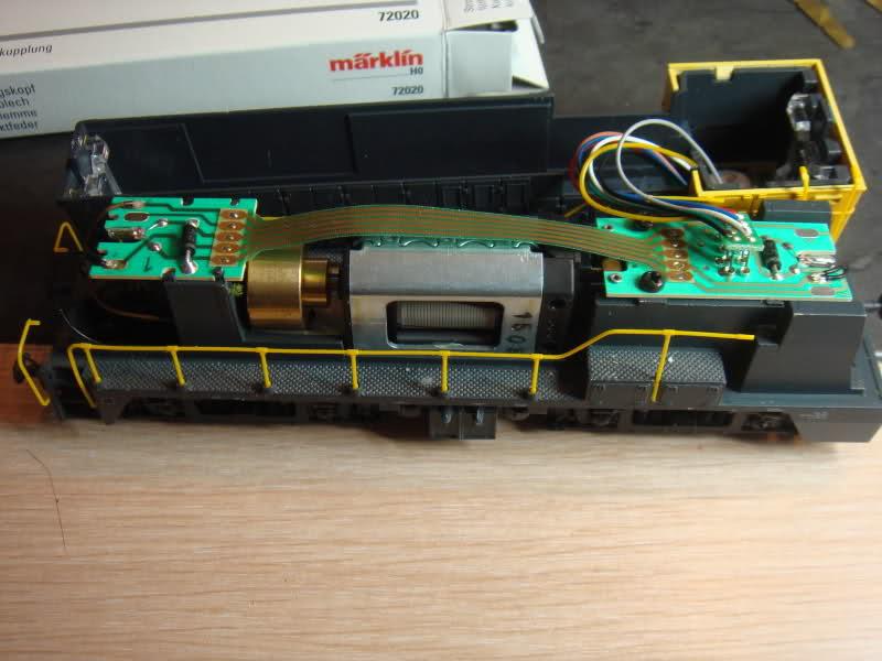

@JAB: En heb je dat ook bij een type als onderstaand weergegeven voor elkaar gekregen?
plaatje geleend van http://forum.3rail.nl/index.php?topic=18186.0
JAB van Ree
  • Berichten: 3796
Re: Roco NS 2200 + Digirails DRC2200 + decoder lijkt net niet te passen
« Reactie #8 Gepost op: 26 December 2013, 11:33:42 »
Ik heb bij alle loks altijd de printen eruit gerost. Met Digirails verlichting doen die printjes toch niets nuttigs meer.
En dan past het precies :)
