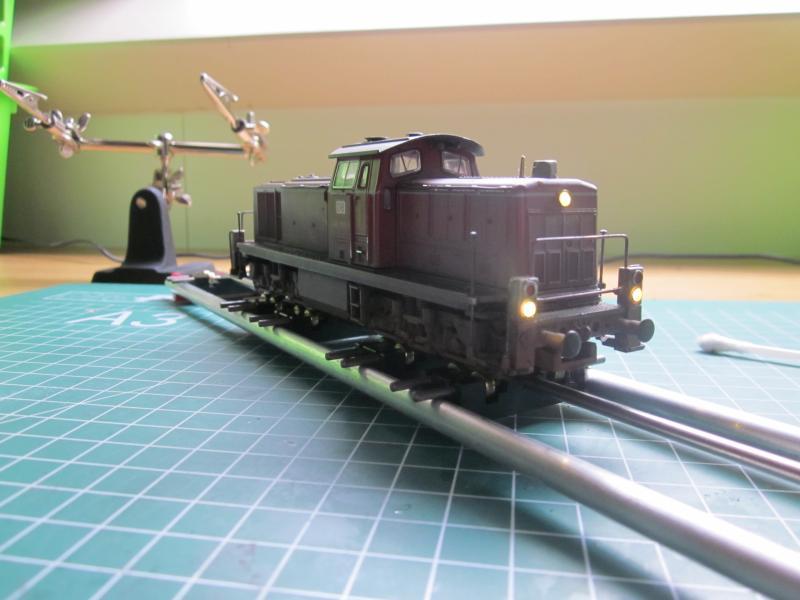

Hallo allemaal,
ik heb hier van een kennis een Roco 295 100-2 liggen.
Ik vermoed dat deze uit een startset komt, want het is een vereenvoudigde uitvoering.
Onder andere brandt er maar één frontsein, die op de huif.
Op het bordes zijn ze niet voorzien van lampjes.
Weet iemand of deze middels een losse lichtgeleider en lampenhoudertjes eenvoudig om te bouwen is naar een 3-punts frontsein?
Of is daar een compleet nieuw bordes voor nodig?
En heeft iemand ervaring met het digitaliseren van deze loc?
Is er een decoder die nog ergens in het huifje past of zijn we veroordeeld tot een decoder in het machinistenhuis?

Hallo Marten,
Ik ben anderhalf jaar geleden ook bezig geweest met een V90/290/295 van Roco.
Bij mij ging het om een uitgebreidere versie, dwz met licht in het bordes.
Jij hebt inderdaad een versie zonder. Je zou die twee onderdelen met licht na kunnen bestellen en daar eventueel smd ledjes in kunnen monteren. Standaard komt er met die lichtgeleiders haast geen mooi lichtbeeld uit.
Het is wel even leuk rommelen, maar dan heb je ook wat.
Aangezien dat er onder deze machine sterk verouderde Roco techniek schuil gaat moet je je eigen afvragen of het de moeite nog wel waard is. Een trix heeft daarintegen ook al sluitverlichting in het bordes en loopt ook veel soepeler.
Het is maar net waar je voorkeur naar uit gaat.
Ps, bij mij zit de decoder gewoon in de bestuurders cabine. Ergens anders is haast geen plek.
Onderstaand het resultaat met smd led inbouw.
Fred

Hallo Fred,
dank je wel voor je duidelijke uitleg.
De ombouw is bij jou mooi gelukt!
Ik zal je verhaal eens aan het baasje van deze machine voorleggen, dan mag hij zeggen wat hij wil.
Groetjes,
Marten

Ik heb er zelf ook twee, de oudere modellen. Ook ik ben van plan meer mee te doen dan even een decoder er in plempen. Ik denk dat je vooral met dit model makkelijk een aan de voorkant de "lampjes" met de hand uitboren, uitkijken dat je niet te diep gaat. Dan vanaf de achterkant ook een gaatje doorboren, maar dan met 0,5,mm ofzo.
Dan kun je met SMD ledjes en lakdraad een goudkleurig ledje in de onderste gaatjes pleppen en een rode in de onderste, met de draadjes dus doorgestoken maar achter. Daar fixeren met een beetje lijm en afdichten met een dotje verf in de juiste kleur. De lakdraadjes binnen in de kap dan natuurlijk wel even aan een weerstandje hangen voordat je hem aan de decoder hangt.
Vanaf de voorkant kun je dan de lamphoudertjes afvullen met Chrystal Clear, en klaar is Kees 😉.

En idd zoals Richey al zei; de bordessen uitboren en vullen met smd,s.
Ik heb als proef alleen de frontverlichting gedaan, maar als een volgende keer zich voordoet neem ik ook gelijk de sluitverlichting mee.
Gebruik dan idd wel lakdraad ivm de kleine werkruimte...
