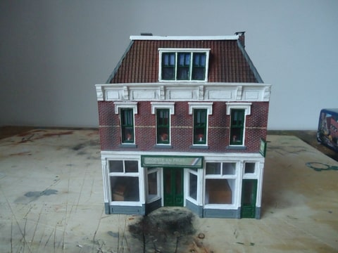

De modellen van Woodland Scenics DPM zouden eenvoudig om te bouwen zijn naar Nederlandse modellen. Op Beneluxspoor is er zelfs een aparte pagina over geschreven. Tijdens mijn vakantie in de V.S. heb ik diverse modellen van DPM gekocht en ben nu gestart met het aanpassen van het eerste model. Ik heb ervoor gekozen eenvoudig te beginnen en een model te kiezen waarbij de voor en achtergevel behouden kunnen blijven. Voor mijn kitbash gebruik ik de volgende onderdelen:
Woodland Scenics DPM B Moore Showroom (Artikelnummer 10400)
Dakpannenplaten van Auhagen (Artikelnummer 52426)
Dakleerplaat van Auhagen (Artikelnummer 52417)
Rode baksteenmuurplaat van Auhagen (Artikelnummer 52412)
Bovenaanzicht van het dak en is zelf gemaakt met de Auhagen dakpannen en dakleerplaten. Dak is afgewerkt met een strip styreen en dient nog geschilderd te worden.
De achtergevel is ingesmeerd met schuurmiddel. Na het drogen wordt het overtollige schuurmiddel verwijderd en kunnen de verschillende ornamenten in de juiste kleur worden geverfd.
Vooraanzicht van het pand. Gevel is gespoten in twee kleuren en dient nog gevoegd te worden. Na het voegen worden de verschillende ornamenten nog wit geschilderd.

Interessant en ben benieuwd hoe het gaat worden!
Ik heb een vraagje heb je bewust gekozen voor de platen van Auhagen? Ikzelf vind ze vrij lastig te snijden en gebruik liever van Goover of van Slater namelijk. :-)
Ziet er voor de rest al aardig goed uit en doe het je niet zo na! :)

Ziet er al goed uit en zijn idd makkelijk naar een typisch Nederlands pand te bouwen. (y)
Heb het zelf een tijdje geleden ook gedaan :
Bij mij is het zoals te zien is, een Nederlandse groentenwinkel geworden.
Ik blijf je volgen en succes met de verdere verbouwing!
Jeetje, wat een steriel, net dak. Ik mis enige reparatie-plekken en vooral iets van een schoorsteen. Zeker de laatste mag in mijn ogen eigenlijk niet ontbreken op een dergelijk pand.
Daarbij moet ik wel zeggen dat ik het je nog niet nadoe ;)

 ;D WOW!!! Dat ziet er behoorlijk "Vorige Eeuwwisseling NL" uit!
Ornamenten langs het dak en boven de ramen in een baksteenbouwwijze...  (y)  (Roep ik hooguit, omdat ik nou eenmaal wat azijn kwijt wil  ;) , dat de versiersels langs het dak wat massiever zijn, dan 'in het écht in NL gebruikelijk', maar zoals gezegd: het is vooral omdat ik jaloers ben... ) [Zijn die kits er ook in N? Dan is volgens mij het probleem al een behoorlijk end opgelost!]
Menno, ik denk dat dit dak nog lang niet áf is: het ligt immers nog 'op straat'...  ;) Ik miste inderdaad ook nog schoorstenen en TV-harken (of is dit al Tp IV/V en zijn Schotels "correcter"?  ;)
*Gaat nog meer foto's maken in 070, langs het archief van Monumentenzorg voor geveltekeningen en op zoek naar deze bouwdozen*
(Dat wordt dus tóch eindelijk een dio(d)rama 'Laaksche Kade'?) [Hollandsche Baksteenbouw, Klassieke HTM-masten en Créme twee-assers, Pcc's en als modernste gevallen GTL8-wagens, maar beslist ZONDER zo'n stomme 'botsneus'.] Sorry Bouwmeester Berlage: ik interpreteer u héél erg vrij...  :)

Het dak is inderdaad nog niet af en dient o.a. nog voorzien te worden van details, een schoorsteen, en loodslabben.
Het origineel is van Woodland Scenics en ze maken zowel in HO als in N huisjes:
- HO Huisjes http://woodlandscenics.woodlandscenics.com/show/category/HOScaleBuildingKits
- N Huisjes http://woodlandscenics.woodlandscenics.com/show/category/BuildingKitsNScale?tsort=default&perPage=1900&view=grid
Ik heb nog even verder geklust en nu is ook de gevel van de voorkant voorzien van voegwerk en daarna zijn de echte Nederlandse elementen toegevoegd, witte lijnen op de gevel. Kan er nu mooi gestart worden met het schilderen.

 (y) (y) Mooie Speklagen! Daarmee vallen die 'dikke' dakornamenten al weer een stuk minder op.
Ik blijf lekker meelezen: kan ik ook zoiets bouwen...

Vandaag de eerste verflaag aangebracht. Vooral de ornamenten boven de ramen zijn lastig te schilderen en bevatten kleine details. Ook merk ik dat er nog in diverse hoekjes schuurmiddel van het voegen is blijven zitten, wat het schilderen ook lastiger maakt. Hieronder een foto van het resultaat tot nu toe.

Mooi hoor. (y)
