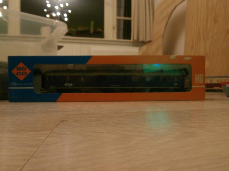

Mijn pas bij Wentink Occasions gekochte Dirks gaan zeer moeilijk door de bochten van mijn baan, voornamelijk Märklin R1 vinden ze lastig. Ook bij R2's ontsporen ze nog wel eens. Is dit op te lossen zonder uitgebreide draaistelverbouwing?
De bedoelde wagen. Van de andere ontbreekt de doos.
