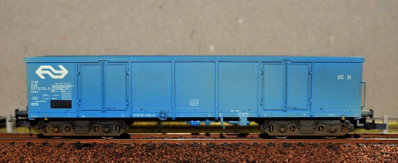

Ik heb een aantal Liliput Eanossen, deze hebben geen kortkoppelings
mechanisme.Ik dacht daar bouw ik deze  dan wel even in.
Maar na gekeken te hebben, zou ik niet weten hoe.
Nu is mijn vraag : is er iemand die dit al eens bij deze eagons heeft gedaan?
mvg Henk

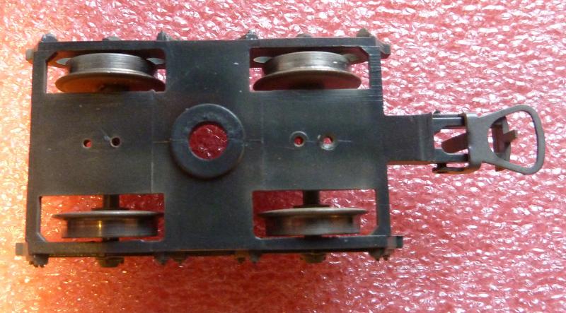

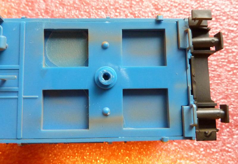

Foto's onderkant Eanos.
Tips welkom.
mvg Henk

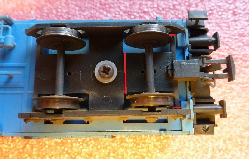

Deze is lastig, omdat de draaistellen zo dicht bij de bufferbalken staan. Mijn suggestie is om een deel van de draaistellen te verwijderen (zie foto) en dan een kleine Symoba plaatsen, desnoods de schacht wat inkorten en een koppeling erin lijmen.
Als voorbeeld een kleine Symoba onder een Lima plan E. De draaistellen staan dan verder naar achteren. Bij de Liliput Eanos moet er wat meer van het draaistel worden verwijderd en dan nog zoveel mogelijk naar voren plaatsen. Dan zal het met gekoppelde wagens zeker wel gaan. Bij de ongekoppelde kant van een wagen kan het zijn dat het draaistel in de boog tegen de schacht gaat schuren, omdat die schacht dan immers niet mee draait, maar dat is een kwestie van proberen.

Moet de Symoba op de bodem gelijmd worden of op de plek van het afgehaalde
gedeelte van het draaistel?
Ik denk dat het niet aan de bodem kan omdat anders de wielen er aan komen,
vermoed ik.
mvg Henk
tinus
  • Berichten: 1541
Re: Liliput Eanos, KK inbouwen mogelijkheid
« Reactie #9 Gepost op: 08 December 2013, 13:32:32 »
Henk,
Mocht je de wagon willen beladen, kan een symoba-tje aan de binnenzijde van de bak vastgelijmd worden.
Je moet dan wel een gaatje in de bodem boren voor het bewegen van de schacht.
Je kunt dan ook waarschijnlijk iets meer van het draaistel laten zitten.
Tinus.

als ze beladen zijn, kun je een symoba o.i.d. in de bak monteren en een opening in je bodem maken waar de stift door heen gaat. Dan heb je aan de onderzijde alleen de stift met koppelingshouder en lopen je wielen vrij.

Dat zou zomaar kunnen. Het is bijna altijd mogelijk een kleine Symoba te plaatsen, maar het is vaak even zoeken hoe. Tinus en Erich noemen al de mogelijkheid om het mechaniek in de bak te plaatsen. Dan steekt alleen het staafje waarop je de nem schacht schuift onder de bodem uit.
De regel is dat de voorkant van de schacht ongeveer 7,5 mm achter de bufferkop hoort te staan. Je kunt de schacht een paar mm inkorten en dan kan het mechaniek dus evenredig naar voren worden geplaatst. Bij een ingekorte schacht, lijm je de koppeling in de schacht.
