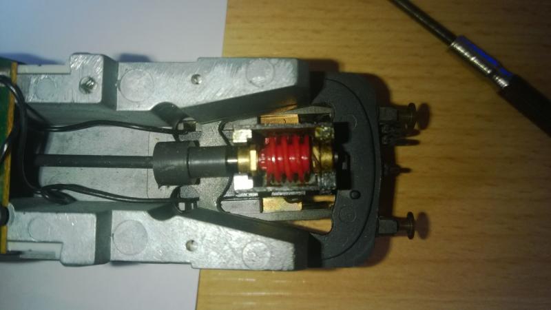

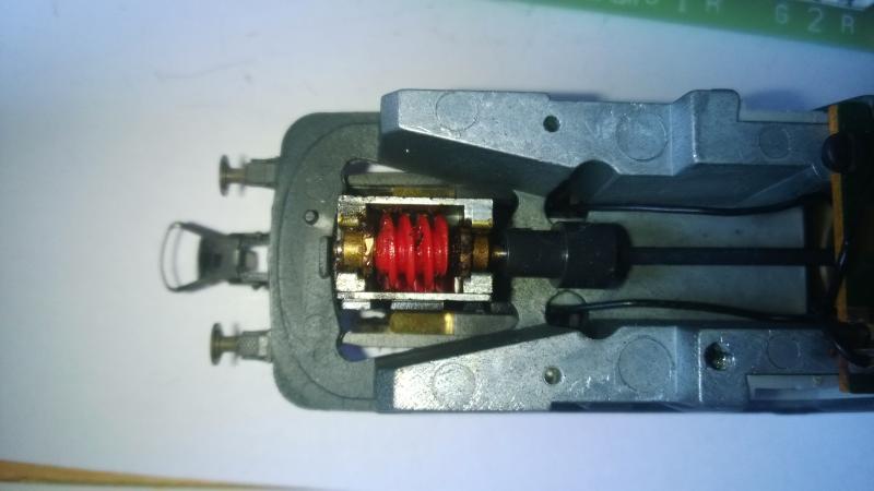

Laat je V200 maar dicht zitten:
Het nog goede draaistel. Achter het wormwiel zit een wit vulringetje. Daartoe is het wormwieltje iets ingekort en middels het vulringetje is de speling er uit. Het koperen ringetje zit tussen dit witte vulringetje het het bronzen busje.
Ik had even niks anders, dus had het maar zo opgelost.
Bij de nieuwe zal ik het of weglaten of iets netter oplossen  ;)

Dit model moet ik nog altijd een keer onderhanden nemen, heb ik ooit als opknappertje overgenomen :-). Tussen de zwart-bruine smurrie zitten bij deze geen ringetjes verstopt. Volgens mij moeten die wormwielen ook gewoon een beetje de ruimte hebben, om juist dit soort desastreuze overslijtage te voorkomen...
Richard

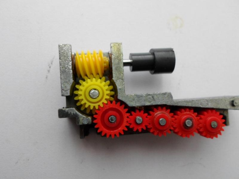

Wel ik ben ook even aan het knutselen geweest om Marten te laten zien hoe
het er uit komt te zien met nieuw wormwiel en tandwiel.
De 86413 in de rode uitvoering bestaat niet meer en is nu in het geel leverbaar met het aantal gewijzigde tanden.
Ook de 86702 is nu in het geel en heeft ook een wijziging ondergaan, omwenteling van de worm zit dichter op elkaar en heeft nu
5 omwentelingen.
Eens Kijken wat Marten van dit kleurrijke plaatje vind?
