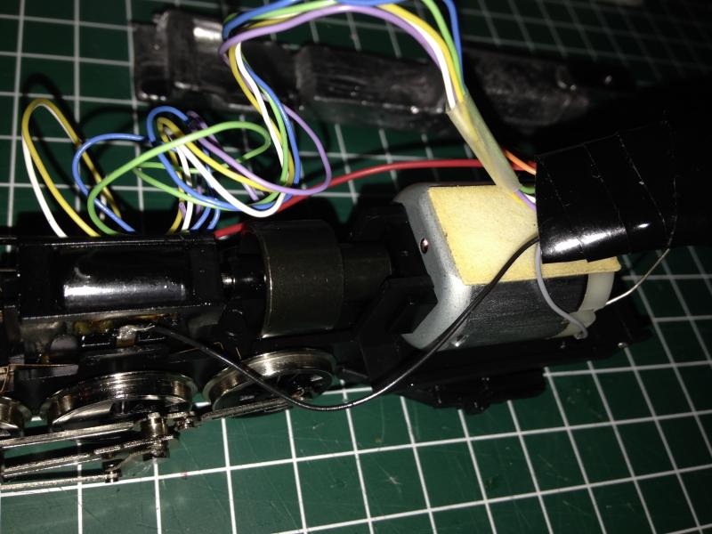

Zou je zeggen ja, maar tot nu toe geen beweging. Als ik zachtjes op het vliegwiel duw begint de motor lichtjes te zoemen, maar dat is het dan ook wel. Echt vreemd vind ik, want het testspurtje verloopt nog steeds soepel iedere keer als ik programmeer.
Geef het bijna op, denk dat de decoder gewoon niet goed meer is. Zal nog foto maken en later opladen...

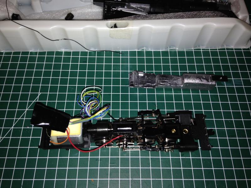

Dank Reinout en Sander! Heb de decoders even bekeken, maar een beetje afhankelijk van de aanbiedingen in Houten volgende week zal het inderdaad zoiets worden.
Hierbij nog wat foto's van de operatie;

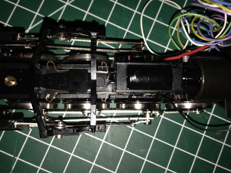

Heb je die decoder zelf zo ingepakt? Kan me niet herinneren dat Lenz dat ooit heeft gedaan.
En verder weet je zeker dat er geen elektrische verbinding meer is tussen motoraansluitingen en chassis? De motoraansluitingen zijn niet goed te zien. Wat is dat dunne zilverkleurige draadje achter de motor?
Mudhen
Heb die decoder even voorzien van een isolatie tape idd. Niet goed? En dat draadje is van de 'teek'condensator, maar deze is inmiddels verwijderd, hetgeen echter geen verschil maakte. Het chassis is verder volledig van plastic (Mehano hè ;-) en het gewicht zit hem in de ketel. Motoraansluitingen zijn twee kleine (redelijk standaard) puntjes achterop dit vrij goedkope en gangbare motortje. Niks bijzonders en geen connecties verder met wat dan ook. Dank voor je hulp in ieder geval!

Sebas,
Weet je zeker dat er geen sluiting gemaakt wordt op de decoder zelf, dus dat er wat soldeer tussen de eilandjes ofzo zit?

« Reactie #23 Gepost op: 06 December 2013, 23:54:48 »
Sebas,
Bijna zeker wel, maar heb even geen multimeter. Maar anders zou hij toch een STOP signaal oproepen op de MM en niet te programmeren zijn?
Heb precies hetzelfde gedaan als hier zeg maar. Lijkt goed gesoldeerd al zeg ik het zelf...B^)

Re: Eerste keer decoder installeren (Lenz 113xf x Mehano 2-8-2 Mikado)
« Reactie #24 Gepost op: 07 December 2013, 01:10:44 »
Hoe heb je de rest dan gemeten of is het allemaal een aanname?  ::)
Je decoder inpakken is niet slim, als dat wel slim was had de fabrikant dat wel voor je gedaan. Op deze manier kan je decoder de warmte niet kwijt, gevolg: oververhitting met kans op overlijden van dedecoder.
Als je op deze manier met dingen omgaat die hier gevraagd/verteld worden denk ik dat je snel klaar bent met de hobby. Ik zou iets meer met de adviezen gaan doen.....gratis tip zeg maar....

Nee, inpakken met tape is op den duur niet handig. Het ding moet zijn warmte kwijt kunnen.
Alleen gaat een decoder er niet onmiddelijk van stuk.
Bouw hem weer eens uit. Rood en zwart direct op de centrale. Een lampje op de motoraansluitingen en kijk of het werrkt. Zo niet, dan zal de decoder wel stuk zijn.
Zelf decoders inbouwen is heel goed te doen, maar je hebt er wat basisgereedschap voor nodig, waaronder een multimeter. Dat kan een eenvoudig dingetje van de bouwmarkt zijn. Is sowieso handig voor de hobby.

« Reactie #26 Gepost op: 07 December 2013, 07:43:41 »
 Sander
Dank. Welke 'rest' gemeten? Er voel nog weinig te meten. Multimeter heb ik wel, maar lag in kamer van slapende kleine vent dus kon ik gisteren niet bij. Zal 'm zo opsnorren ;-)
Dacht overigens dat die decoder ooit ook zo ingepakt was, maar nogmaals; dit is de eerste keer zelf inbouwen.
En wat bedoel je precies met je laatste opmerking? Ik vind je bezorgdheid erg lief, maar begrijp je denk ik niet helemaal. Ik heb de adviezen, voor zover mogelijk allemaal gebruikt...?! Decoder pak ik straks ook weer uit 8^)

« Reactie #27 Gepost op: 07 December 2013, 07:48:09 »
Dank Henk, decoder ga ik uitpakken en lamptest ook nog even doen. Maar misschien dat ik de multimeter eerder heb (zie ook reactie hierboven).

Het probleem van een ingepakte decoder is idd een probleem ivm warmte.
Het extra probleem wat dat kan geven is dat op den duur de plaklaag loslaat/smelt van de tape,en dat kan zorgen voor ofwel een binnenbrandje(en kapotte decoder) of een overleden decoder door dat het vloeibare spul je decoder te lijf gaat.
En zoals we allemaal weten vocht/vloeibaar spul en electrische dingen bijten elkaar  ;)

« Reactie #29 Gepost op: 07 December 2013, 11:39:45 »
Sebas,
Op zijn Twents gezegd: ie bunt an 't klot'n! (je doet maar wat)  ;D
Ik doelde op het feit dat in de eerste berichten al is aangegeven dat je even moet meten of motorpolen, stroomafname en dergelijke allemaal geïsoleerd zijn. Tevens is er aangegeven dat je de decoder niet moet inpakken, Ik ga er vanuit dat je die inmiddels hebt uitgepakt.
Met mijn laatste zin doelde ik meer dat je op deze manier je probleem niet gaat oplossen en dat dat kan leiden tot frustratie, hetgeen tot gevolg heeft dat je de hobby niet leuk meer zal vinden "omdat het toch niet werkt"  ;)
Wat ik wel waardeer is je enthousiasme om het werkend te krijgen!
Maar doe nou eens stap voor stap wat er verteld wordt, dat wordt verteld op basis van ervaring/kennis en niet om je onnodig aan het rennen te krijgen ;)
Schrijf vervolgens je bevindingen eens hier. Als je op die manier stappen door loopt en de boel oplost weet je de volgende keer precies op welke stap je vastloopt en is gericht advies beter te geven.
 Sander
