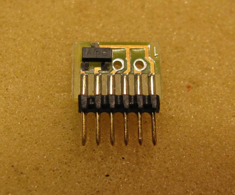

Op het motortje van de laatste serie groene plan V (digitaal voorbereid) zit een klein 6 polig insteek printje.
Wie kan mij vertellen wat voor smd onderdeeltje daar precies op zit, transistor, thyristor, triac of zoiets?
En welk type is het dan, er staat niets op.
Achtergrond van mijn vraag is dat ik deze set wil verkopen en bij het (analoog) testen het printje verkeerd om heb ingestoken.
Het gevolg was heel even een mini rookgeneratortje, en nu branden bij het rijden alle seinen tegelijk.
Ben benieuwd wie me kan helpen, of waar ik het antwoord kan vinden.

Uhm, doe es een fotootje?

Het is een dubbeldiode. Die zorgt ervoor dat de front- en sluitseinen aan de goede kant branden.

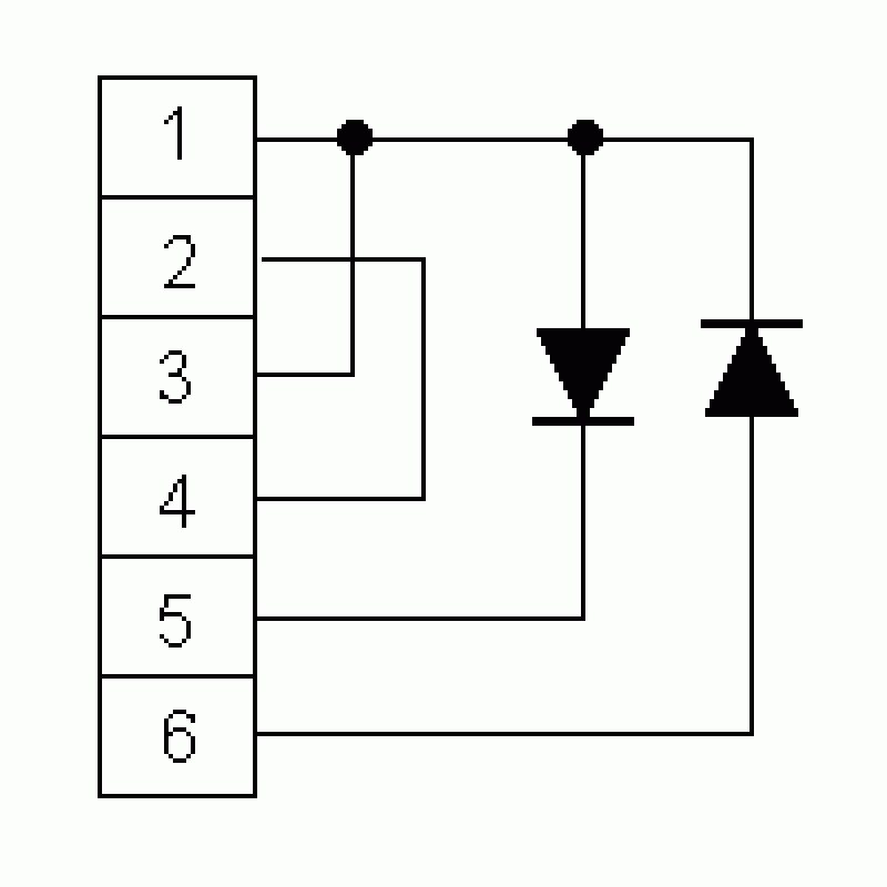

Geen idee of dat een los verkrijgbaar onderdeel is. Ik heb wel ooit het schema van zo'n printje uitgeplozen.

Zojuist de foto van het printje uitvergroot. (ook voor HansQ)
En zowaar... er staat iets op.

Heb op de Fleischmann site het onderdelenblad van de Sprinter gevonden. Daar zie je de stekker als Ersatzteil nummer 43.
Kun je ook in de plan V gebruiken, want die stekkers zijn allemaal hetzelfde.

Volgens mij is de BAV99 een vervanger:
http://noel.feld.cvut.cz/hw/philips/acrobat/9904.pdf
Die kom je wel vaker tegen en is goed verkrijgbaar... Bij Reichelt bijvoorbeeld (3 cent...
