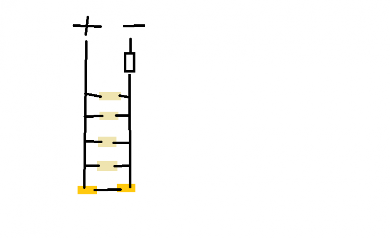

Dag vrinden,
In mijn tram wil ik binnenverlichting. Deze breng ik aan door middel van 10 SMD's (1206). Tevens zitten er 2 front, 2 sluit en 2 'koersrolverlichting' in.
Door ruimtegebrek om kabeltjes weg te werken, ben ik bezig om de binnenverlichting samen te brengen met de koersrolverlichting. (2 oranje SMD 0603). Bij een test, waarbij ik álle 10 de SMD's in parallelschakeling verlichtte, wat werkte, wilde ik de 2 oranje SMD's erbij pakken, maar die deden het niet. (Op de simpele Lima Trafo)
De vraag: Waarom niet? En hoe zorg ik ervoor dat het dadelijk op de decoderaansluiting wél werkt?
Aangezien ik natuurkunde in de 3e klas heb laten vallen, is het een en ander weggeebt en weet ik even niet meer hoe het allemaal werkt. Indien nodig kan ik ter verrijking even een simplistisch schemaatje maken.
Even wat extra info:
Het gaat dus om 10 van deze: http://www.leds-buy.nl/oude-menu/standaard-leds/smd-leds/warm-witte-smd-1206-led.html
en 2 van deze: http://www.leds-buy.nl/oude-menu/standaard-leds/smd-leds/oranje-smd-0603-led.html
Allemaal in parallel. (Dus geen semiserie's, alhoewel dat dus wel moet? Want, ze werken wel gewoon in parallel. (Met 1 weerstand voor de schakeling...)
En de schakeling; wel echt héééééél simpel. (Het lijkt wel kleuterwerk..)
« Laatst bewerkt op: 03 December 2013, 16:00:49 door WeKra »

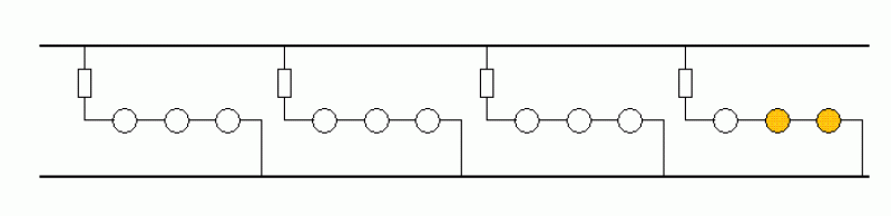

Oja, dat stond in je startbericht. Dan zou je het zo kunnen doen:
Misschien moet de laatse weerstand dan een andere waarde krijgen dan de eerste 3.
