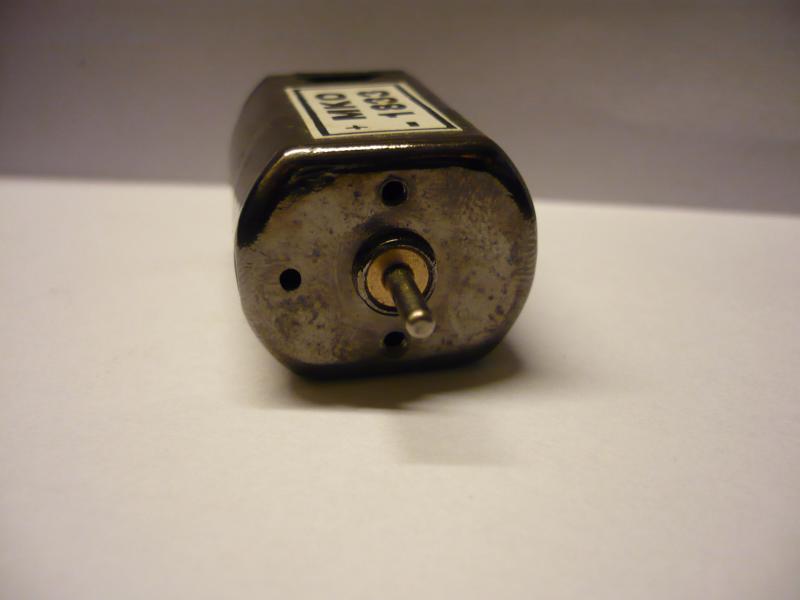

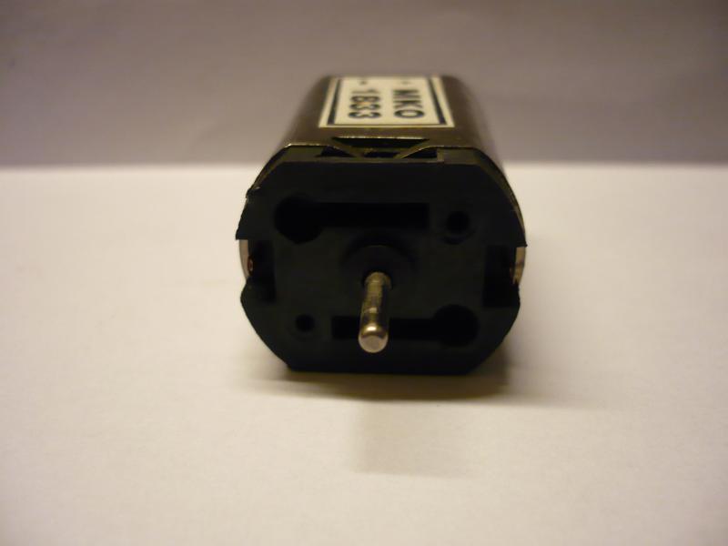

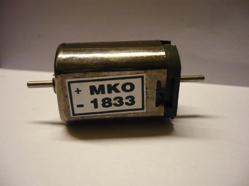

Hallo Allemaal,
Via Ebay ben ik in het bezit gekomen van onderstaande motor. De verkoper verkocht deze motoren onder de naam Mashima.
De onderstaande foto's heb ik zelf genomen maar verschillen niet met de foto's van de verkoper.
Heb ik nou niet goed opgelet? Via Google heb ik geen verdere afbeeldingen van deze motor kunnen vinden.
Wel weet ik nu dat er normaal "Mashima" op de Mashima motoren staat.
Ben ik bij de poot genomen?
Groet, Roelof

Ik denk dat je beetgenomen bent. Google maar eens op Mashima motors, en dan zoeken naar afbeeldingen.
Dan zie je dat ze allemaal zwart zijn, met een duidelijke sticker met de naam Mashima er op.

Nope,
Definitief GEEN Mashima... hooguit een kopie. ZOals Klaas al zei: Alle Mashima's hebben de naam Mashima prominent op de behuizing staan. Verder kun je het zien aan de voorkant met bevestigingsgaten. Daar heeft Mashima of 2 x M2 of 2 x M2 en 2 x M1.4 of 2 x M1.4 zitten.
Ook de aansluitingen zijn a-Mashima ...

Het lijkt een goedkopere Mabuchi

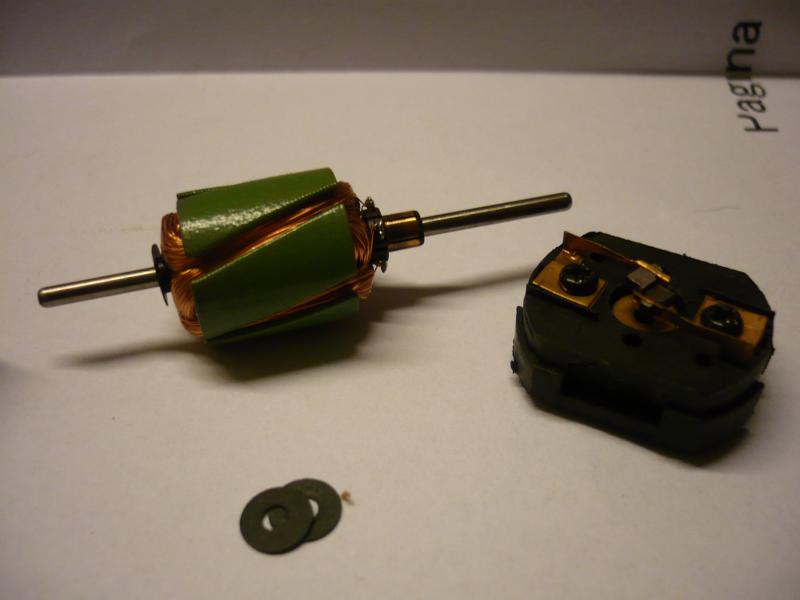

Hierbij nog even een foto van het inwendige. Misschien verraad dit de herkomst van het motortje.
Groet, Roelof

Zeker geen  Mashima! gewoon een goedkoop 1,- euro motortje...

Maar toch een vijf polig getordeerd anker, wie weet loopt het ook wel lekker? maar als je Mashima bestelt moet je ook een echte Mashima krijgen natuurlijk. Grrrr!

ik heb de motor intussen al getest. Mijn Challenger heeft intussen al wat proefrondjes gereden, ziet er goed uit.
Motortje gaf geen krimp, bleef mooi koel. Levensduur is afwachten...

hij is er vrij zeker van dat het een Mashima is...
Dan vraag ik me af waar hij die zekerheid vandaan haalt.
Ik heb zitten googelen op MHO, maar nog niets gevonden wat wijst op Mashima, zelfs geen verband met elektromotoren gevonden.

« Reactie #13 Gepost op: 02 December 2013, 23:58:23 »
@Klaas
Het is ook MKO  ;D
Tikfoud?

@Klaas Zondervan, Hier begint de schoen ook een beetje te wringen, hij baseert deze gegevens op online vergelijkingen :-\ De enigste vergelijking is dat de motor zwart is. Nogmaals, op zijn foto's staat het motortje met dezelfde tekst erop. Het is dus niet zo dat er een Mashima stond afgebeeld! Heb mijzelf dus ook een beetje voor de gek gehouden.
wat ik mij nog wel afvraag, is het motortje naamloos geproduceerd?  Dus zoiets als Zimo decoders voor Roco produceerd? Ik geloof dat zoiets een Oem heet?
Groet, Roelof
