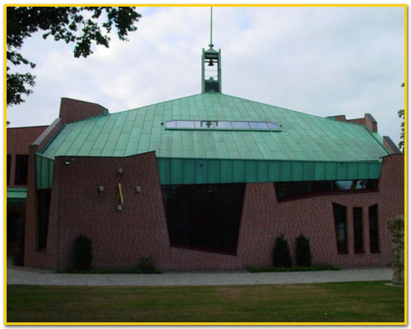

Hierbij een update van de bouw van Schwarzburg uhhh Bramsburg
Heb geprobeerd om groenkoper na te maken. Op zich wel goed gelukt, alleen verwerkt in het gebouw word het wel erg groen....
Wat vinden jullie?

Kleur ziet er op het scherm prima uit
Alleen misschien iets meer vervuilen/afzwakken, de kleur wat nog in het frame zit, is dat hetzelfde? lijkt wel iets mider heftig.
Maar kijk maar eens goed naar de werkelijkheid, dan ziet het er ook onwerkelijk uit, maar dan kijken we altijd naar een totaalplaatje en jij bent nu geconcentreerd met 1 stukje bezig en dan lijkt het al snel heftig.

De kleur in het frame is het zelfde als aan het gebouw. Op zich is de kleur goed. Alleen als je in het geheel ziet is het wel groen
Mijn zoon en vrouw zijden gelijk, blijft dat zo??? Ha ha.
Eerst maar eens zo laten en het geheel eens zien. De orginele kleur van de goten en bolletjes op de pannen waren zeer donker groen zoals in het raamwerk. persoonlijk vind ik dit mooier.
We zien wel
