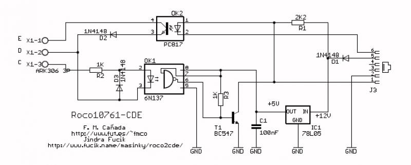

Hallo mannen,
Voor een nieuw te plannen project met veel locs heb ik een zwaardere booster nodig. Ik rij met Lenz en kan simpelweg een Lenz booster kopen. Maar zijn er gunstiger alternatieven en waar/wie heeft die?
En indien een ander merk, hoe zorg ik dat zoiets goed gaat in 1 baan met mijn eigen Lenz booster van 3A? Moet er dan een scheidings apparaat tussen, of kun je dat klakkeloos combineren?
Hoor het graag!
Grtz, Ronald.

Lenz is te combineren met roco boosters en een  speciale schakeling. Werkt prima! (y)

Oke Hans, en dan kan ik die gebruiken uit de normale setjes, de 10761?
En welke schakeling moet er dan tussen?

Yep, 10761 voldoet prima, samen met een schakelingetje van Paco.
Werkt uitstekend. Wel een fan out van de CDE bus van ongeveer 12  :'(
Groetjes, Hans

Ik vond deze nog: - http://www.schulze-modellbau.de/modellbau/tipstricks/rocozentrale/rocobooster.htm
Waarbij je de 10761 en 64 simpel om kunt bouwen. Kan ik die dan met die schakeling aan mijn CDE bus hangen? Of rechtstreeks aan de XPressNet bus met de Roco kabel?

Geen van beide Ronald.
De getoonde 'ombouw' is alleen geschikt als je een MM als Centrale ( master ) hebt.

jawel, als je het schakelingetje van Hans Sprinter er tussen hangt.
Mijn meest 'safe' advies: gewoon een solide Lenz booster er aan. bv de 5 Amp versie: LV102.  Zal niet goedkoop zijn, maar met de hoeveelheid energie die jij nodig gaat hebben zou ik zelf nooit risico willen nemen met allerlei houtje touwtje oplossingen. Bij dit soort stromen is o.a. brandgevaar geheel niet denkbeeldig ! :o :o

Karst, Ronald,
De getoonde ombouw is niet nodig bij gebruik van 1 z'n kast, maar kan wel.
Als je de schakeling zoals aangegeven door Hans gebruikt, kun je de CDE uitgang van je lenz decoder hangen aan de booster in van de roco 10761 en/of 64 hangen. ( via deze schakeling dan dus )
Die extra booster out die er gebouwd is kun je dan gebruiken om een tweede roco 10761 en/of 64 er aan te hangen.
De master en slave aansluitingen zou ik dan wel afplakken. Die mogen echt niet gebruikt gaan worden in dat geval.
Heb het zelf ook volgens deze manier gedaan. Vond wel dat de kortsluiting op het deel achter de 10764 erg snel aansprong. En  intussen heb ik hem vervangen voor een lenz booster van 5A. Deze week nog 2 extra lenz boosters gekocht. Elk van 3A voor iets van 100 euro, en toen had ik er ook nog een extra lenz centrale, handregelaar, en wat wissel decoders bij. Dus zo heel veel duurder dan de roco systemen hoeft het niet te zijn. Maar ja, als je die van roco hebt liggen.
Roelco

Heren, ik gebruik de roco boosters alleen voor licht en wissels. Ik kan dus op die manier de wisselsturing geheel scheiden van de baan. Om jullie een idee te geven: ik heb 5 LV100, 4 LV101 en 4 10764 aan mijn bus hangen.
OP zich redelijk voldoende vermogen denk ik. Rara, hoe weet ik de fan out ;D
Maar het werkt goed!
Groetjes, Hans 8)

Voor dat beperkte voordeel zou ik ook niet moeilijk doen. Tweedehands zijn 3A Lenz boosters ook tientjeswerk.
@Roelco. Ook bij meerdere 10764 is ombouw niet nodig. Gewoon buiten de versterkers splitten.

Ook ik heb de schakeling liggen om er uiteindelijk de wissels en verlichting mee te gaan schakelen. Zodat ik inderdaad geen kans heb op realtime kortsluiting. Heb alleen wel getest met een stuk baan er op. En daarbij dat gemerkt, wat ook gelijk voor mij de reden was om de rails op echte lenz boosters te houden. En dit te gebruiken voor zelfde doel als waar jij ze voor gebruikt.
En je hebt gelijk, de ombouw is niet nodig, ook bij meerdere niet, maar als je het wel doet, hebt gedaan is ook dat te gebruiken in plaats van dit extern te doen. Maar als je het nog moet doen is extern een eenvoudigere oplossing.

Ja, het is ook off topic, maar als je op Duitse sites leest, dan zijn ze er daar kennelijk nog altijd van overtuigd dat ombouw echt moet.  ;D
