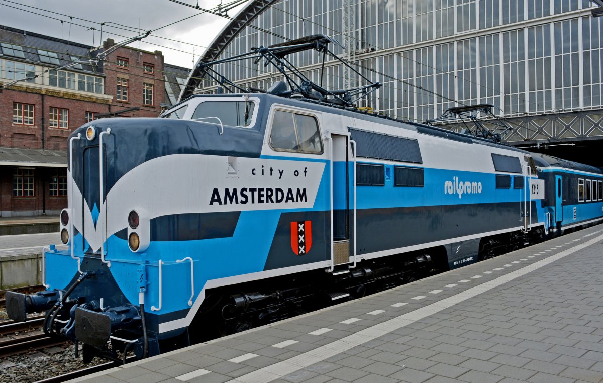

Wapen amsterdam staat wel degelijk op de Railpromo 1215,
zie foto
« Laatst bewerkt op: 04 May 2016, 19:33:10 door Meppelspoor »

Dat is niet echt het stadswapen van Amsterdam. Daar horen namelijk twee leeuwen bij.
Dit is maar een slap aftreksel. Is dat er later op aangebracht trouwens? Ik had het nog niet eerder gezien.

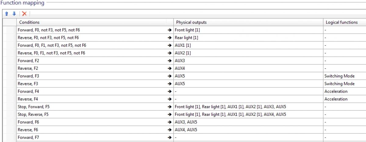

Gisteren zet ik mijn voeding op de multimouse aan. Alle treinen die als test op de baan staan bleven netjes staan.....behalve de 1254. Die ging er vandoor en stopte na ca 1m. Daarna deed alleen de verlichting het nog. Lopen ho maar :-X. Vandaag maar even op het programmeer spoor gezet en de decoder gereset. Mooi.. op adres3 loopt hij weer (y). Bekend verschijnsel inmiddels dat een ESU decoder de kluts kwijt is. Ok, dan mijn project er maar weer in gepompt met de LokProgrammer en klaar (y). Nauw ja, klaar? Er zaten nog een paar foutjes in de verlichting en met het voortschrijdend inzicht, deze maar gelijk aangepast.
  • F0: frontlichten aan
  • F1: sluitlichten aan, alleen als F0 aan is.
  • F2: Cabinelicht aan in de rijrichting
  • F3: rangeergang, rangeerlicht aan beide kanten,
  • F4: optrek/afrem vertraging aan/uit
  • F5: alleen bij stop, gevarenlichten, cabinelicht aan in rijrichting. (Bij wegrijden wordt dit ongedaan gemaakt)
  • F6: rangeerlicht, cabinelicht in de rijrichting, geen rangeergang
Dat ziet er dan zo uit:
Dit is natuurlijk ook bruikbaar voor de 1206, 1204 en 1219 van Roco.
Wil je de ESU-projectfile? PB dan je email effe ;).

is er iets over bekend of er ook een ROCO Railpromo versie komt met de stadswapen van Amsterdam?
Een overigens spuuglelijke outfit (maar dat is uiteraard een kwestie van smaak)... ;)

Vind ik wel meevallen, ik vind hem geslaagd samen met de Amsterdamse wapen

Vind het ook wel aardig, zo'n New Haven achtige look is op deze lok met Amerikaanse roots niet verkeerd.

Daar dacht ik idd ook direct aan. Maar mooi is anders (kwestie van smaak natuurlijk).
