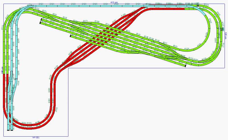

Ik heb een baanplan gemaakt wat volgens mij redelijk gelukt is.
Het wordt een groot doorgaansstation,met een zijlijn. Ik heb geen echt thema.Wat kan ik hier nog verbeteren aan? De maten zijn minimaal daar kunnen nog wel centimeters bij omdat het plan anders wel heel erg dicht aan de rnd ligt.

Welke schaal is het?, en begrijp ik goed dat alleen het rode deel niet zichtbaar is?
Groetjes Michiel

Schaal is HO .het rode is niet zichtbaar maar een groot gedeelte van het groene ook niet hoor.Het blauwe is de zijlijn. en die gaat ook over het groene heen.

welke afmetingen heeft de baan ?
gr paul

Had je al nagedacht waar je je perrons wilde plaatsen,... en hoe breed die dan worden?
Aan Paul,
Ik lees in het plan dat het 4.10 meter breed is en verder zijn de kopse kanten 1.20 meter. (
Zie de kleine donker blauwe maat aanduidingen in het plan

Met de perrons heb ik rekening geouden.alleen niet ingetekend ivm dat ik de breedte ga aanpassen tussen de perrons met flexrails dus het kan kloppen dat dit nu heel smal lijkt.
Maar het station komt aan de bovenzijde.De perons tussen het tweede en vierde spoor in.

Het schaduwstation maakt nu erg slecht gebruik van de beschikbare ruimte. Je zou moeten kijken of het mogelijk is om dat wat handiger te doen.
Aan de andere kant kom je dan al snel te kijken met hellingen, wat trouwens nou al iets is waar je misschien voor op zou moeten passen.

Aan de rechterzijde kan eventueel nog een halve meter extra erbij als mocht blijken dat de helling te stijl wordt.En het schaduw station ben ik zelf ook nog niet helemaal te spreken over .Maar dat houdt ik nog in beraad.
