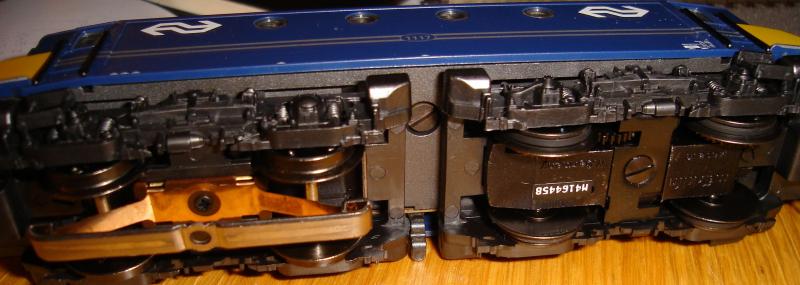

Heb dit onderwerp al eerder aan de orde gebracht maar ben er toch nog niet uit. Komende week 'krijg' ik de 1117, blauw met gele neuzen. Nu rij ik tweerailgelijkstroom dus moet er wat aan het onderstel veranderen. Ombouwen zal wel niets worden. Dus wil ik het onderstel van een Trix 1100 of een HAMO 1100 gaan gebruiken. Is het onderstel van een roco 1100 ook een optie? Iemand die hier ervaring mee heeft en misschien enkele tips kan geven? Wordt erg op prijs gesteld aangezien dit voor mij de eerste keer is dat ik een modeltrein open ga maken.

De Hamo versie is verschrikkelijk. Slechte stroomafname, de motor maakt herrie. Ik zou lekker een Roco onderstel er onder frotten!

Met frotten bedoel je waarschijnlijk aanpassen? Zal wel niet 1 op 1 passen denk ik. Loc is onderweg dus binnenkort weet ik het.

Onder 'frotten' verstaat men doorgaans 'net zolang, desnoods met geweld, duwen tot het min of meer past'.
Maar misschien dat Felix zijn uitspraak zou willen kwantificeren.
Aangezien het dezelfde locs zijn, zou het min of meer moeten passen. Waarschijnlijk zal het echter naar de 'min' neigen en vooral de bevestiging zal wat inventiviteit vragen, want het is niet waarschijnlijk dat Roco en Mätrix hun schroeven op precies dezelfde plaats hebben gezet.

Zoiets dacht ik al. Was van plan een Trix 1144 onderstel te gebruiken, normaal zijn die dingen bij bosjes te koop, maar op het moment niet. Een roco onderstel zal wel geweldig rijden (doen al mijn roco 1100 locs) maar dan zit ik waarschijnlijk met de verlichting enzo. Als het allemaal gelukt is laat ik het wel even weten.

Hierbij een aantal foto's van de kapwisseling. Zag er er tegenop maar het viel uiteindelijk heel erg mee, koud kunstje zelfs.

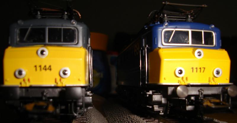

De twee hoofdrolspelers:

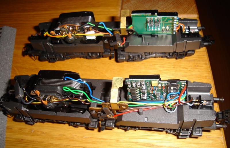

Onderkant van beide loc's, schroeven lijken exact op dezelfde plaats te zitten, 1144:
1117:
Beide loc's zonder kap, het enige verschil lijkt de delta techniek te zijn:

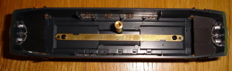

De binnenkant van een kap, kappen hebben dezelfde binnenkant:

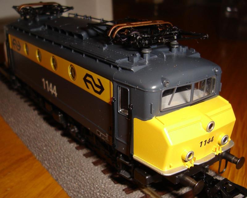

Beide loc's op hun 'nieuwe' onderstel:

Iemand in een ander draadje opperde iets over de vorm van de buffers. Heb even op het www gezocht maar kan geen 1:1 plaatje vinden van de 1117 in exact deze kleurstelling, wel de volgende, en daarop lijkt ie rechthoekige buffers te hebben, m'n model klopt zo dus min of meer?
