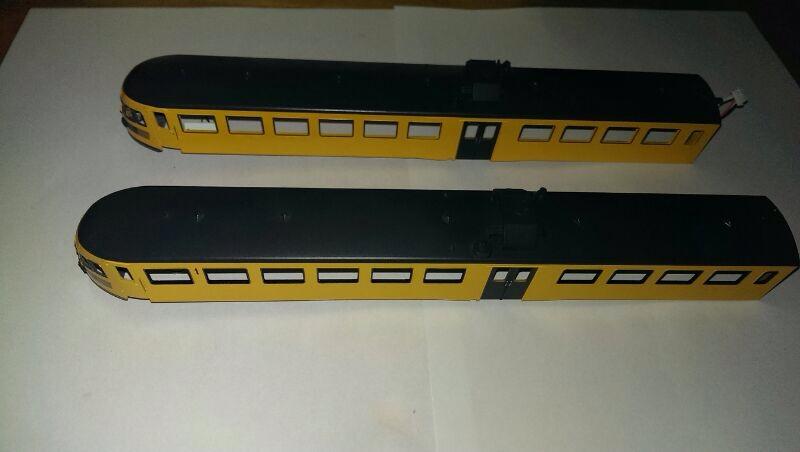

@Christoph: Ik ben het met je eens, maar het zetten van deze ongeveer 28 raamstijlen is een precisieklusje: Of met de vaste hand met een marker langs alle randen (En 1 keer uitschieten en je bent de ***), of met een kwastje en wat minder spannende verf, maar waardoor het niet recht is. En elk raampje een voor een afplakken is ook geen optie. Simpel gezegd: Ik durf het niet, omdat het te risicovol is. :-[
Dus, als iemand mee kan denken?
Hartelijke groeten,
Wes

Als je allleen de binnenkant doet is het goed te doen en heb je al veel resultaat.

Alleen zijn deze binnenkanten niet 'plat' waardoor die makkelijk te doen zijn, maar zijn het afgeronde stukken. Daarom gaat het ook zo snel fout; er is geen werkoppervlak.
Oh, en NB: De ramen zitten al vast, dus dat gaat bij deze tram nu ook niet meer.. Maar voor de volgende?

ik bedoelde ook voor de volgende  8), als de ramen er nog niet inzitten met bijvoorbeeld een zwarte merktstift op de kopse kanten alleen zwart maken zoals Zoedelaar ook bedoeld.

Wellicht de ramen uittekenen op de computer en op transparant plastic printen?

Of de hele bak opbouwen uit lasergesneden perspex waarvan de ramen en deuren als contour worden gegraveerd. Het is tenslotte een vierkant geval, dus dat gaat prima. Lima trams zijn volgend mij ook van gespoten transparant plastic dus zo gek is dat idee niet.

Ik begrijp dat het dan een compleet ander product is, maar de huidige 3d print is toch geen uitontwikkeld eindproduct? De discussie gaat door en wanneer er dan een nieuw proces wordt opgevoerd voor een aspect (de ramen) dan vind ik het op deze plek legitiem om de suggestie te doen om nog een stapje verder te gaan. Combinaties van methoden zijn ook mogelijk, maar laten we niet het gesprek dogmatisch bij 1 procede houden. Zeker niet wanneer we de doelstelling wat verbreden naar ' hoe kom je tot een superstrakke GTL8 op schaal met nieuwe technieken.

Je kan ook de ramen uit acryl laten laseren/plotten en daar zwarte geplotte rubbers uit zelfklevend folie op plakken. Dit zie je bij  kleinserie modeltrams en volgens mij ook bij het DE3 project van Karst. Misschien dat gebruikers met ervaring iets over deze methode kunnen zeggen icm met de prijs.

Het opbouwen van de tram in perspex zal voor nu even een stapje te ver zijn omdat we al wat verder zijn in het proces. De suggestie van Mark weergeeft dan wel goed hoe het alsnog geimplementeerd kan worden. We hebben in principe de mogelijkheid om dat uit te voeren en kunnen we dus nader onderzoeken! (y)
