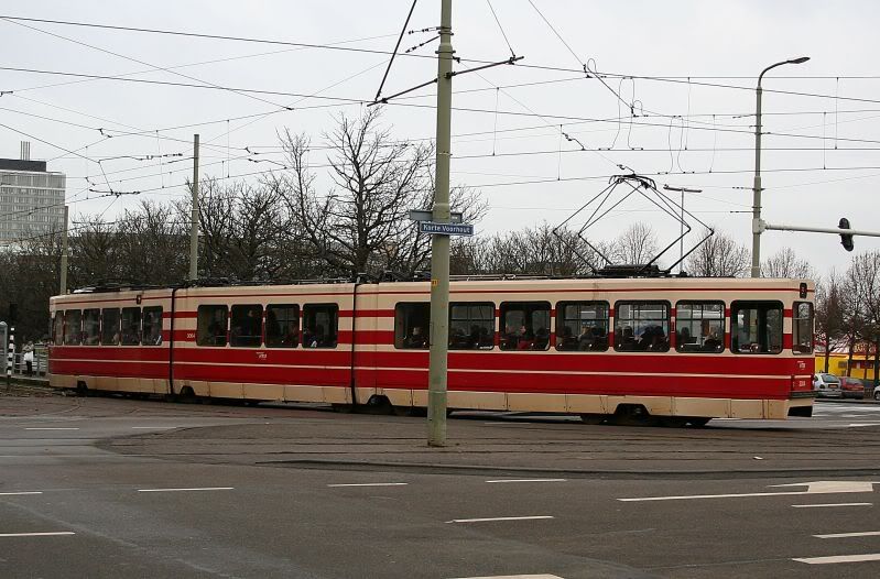

Wow, nice man! 't Ziet er in elk geval meteen een stuk beter uit! Erg nice. Alleen klopt het niet helemaal op twee puntjes;
1; de pantograven moeten eigenlijk recht bovenop de draaistellen zitten. Ze zitten er nu net een beetje achter het centrale draaipunt van het stel.
2: Op het dak zitten op de 'randen' een verhoging die gelijkloopt met de zijkant. Zie foto;
Ik weet eigenlijk niet of het makkelijker is om ze de moeten spuiten met deze dakbedekking. En hoe het zou worden als je de geschuurde versie zou nemen. Dan lijkt het mij handiger om die loopplanken te ditchen en deze er alsnog van styreen zelf op te plakken.
Oh, en als het 'gedoe' doorgaat en zelf kappen maken werkt niet, zal ik in elk geval 6 sets bestellen. Dus je verkoopt het wel!
PS: Hier zijn de deuren weer in het model geplaatst. Laat je dat nu zo, of? Zonder die deuren waren handiger! <3
Foto's:
Panto vrijwel centraal bovenop draaistel:
randen op dakeinde:
« Laatst bewerkt op: 12 March 2014, 07:21:21 door WeKra »

Bedankt voor de foto's.
Kon zelf weinig goede foto's viinden  :-[
Ik had het dak wat verlaagd, zo te zien moet ik deze dus weer een beetje omhoog duwen :)
Ik herriner me namelijk de laatste keer dat jullie vroegen om het dak wat te laten zakken?
Zal proberen de plek voor de pantograven naar de goede plek te schuiven.
Betekend dit dat het centrale draaipunt zit bij de plek waar dit gaten zitten aan de onderkant?
Wat als ik gaten in het dak maak voor de witte apparaten en de loopplanken? op deze manier kan je die onderdelen lose spuiten en daarna op de juiste plek erin "klikken" met wat lijm.
Deuren zijn uiteraard los, zag er alleen wat mooier uit op de foto :P

Alstu.
Het dak had je verlaagd zodat bij de polished versie de dakrand niet zou verdwijnen. Ik vond de hoogte perfect omdat deze dan precies op de geledingen van de Roco tram blijven en de tram dus precies goed is!
Het centrale draaipunt zit niet volledig op het punt bij het gat aan de onderkant. Maar, als het goed is zijn die 'gaten' niet precies gespiegeld maar zijn ze ten opzichte van elkaar wat verschoven (als je van onderaf zou kijken). Eigenlijk in het gemiddelde van die twee. Snappie?
Ik vind dat op zich wel een goed idee met je gaten voor al die dingen. En dan die 'pukkels' en loopplanken van dat andere spul maken? Dan hoeft het niet geschuurd te worden is het meteen mooi. Lijkt me op zich een prima plan!

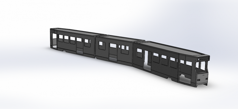

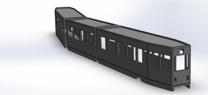

  • 3D Designer
  • Berichten: 3212
    • SpoorObjecten
Re: De bouw van een HTM GTL8
« Reactie #279 Gepost op: 16 March 2014, 12:32:06 »
Het is in principe mogelijk Wes.
De rede dat ik het niet gedaan heb is om alles bij elkaar te houden.
Op deze manier hoef je maar 1 setje te kopen en hoef je niet te zoeken naar de rest.
Uiteraard kan ik in de toekomst nog een apart setje maken met de losse onderdelen in FUD.
Je kan ook de gehele tram kopen in FUD, het is dan wel de dubbele prijs van de WSF versie, maar je hebt dan wel een strakke kap meteen.

Zo! We zijn al behoorlijk ver en de basisconstructie is zo goed als gereed. Erg fijn om het zelf te kunnen doen, aangezien we meteen de 'hoekjes en gaatjes' kunnen aanpakken die nodig zijn voor de afwerking. Verder biedt het meer voordelen voor het construeren van het onderstel in het latere stadium. Ook een ander gróót voordeel: Dit model zelf printen bij een ander printbedrijf is 40% goedkoper.  (y)
