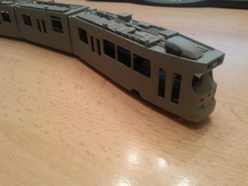

Dit is wat ik er voor zover van gebrouwen heb.
Zodra mijn website klaar is zet ik er een bouwverslag van op als daar interesse voor is.
Frans van Meerwijk
  • Berichten: 2192
Re: De bouw van een HTM GTL8
« Reactie #233 Gepost op: 20 January 2014, 22:39:47 »
Fraai! Zéker al die zooi op dat dak...
Ga door en hou ons op de hoogte.

Zó, zeker een bijzondere verschijning! Ik ben érg benieuwd hoe je het hebt gedaan! (Alhoewel de botneus nog wat minder bots kan zijn) De lamp-gaten zien er nogal groot uit!
Maar nogmaals, hoe!? :D

HTMinModel
  • Berichten: 12
  • GTLbestuurder
    • HTM in Model
« Reactie #235 Gepost op: 21 January 2014, 14:46:43 »
Deze botsneus was gebaseerd op het proefmodel van de 3116 en ja, de gaten zijn misschien iets te groot. Ben er ook niet echt kapot van maar ik vind het goed genoeg voor de eerste keer. Hij gaat gespoten worden in het kleurenschema wat ze toen hadden bedacht n.l. wit met grijs en rood.

Zozo mooi gemaakt beide gtl's.
Zeker geslaagd model van wekra.
Intercity: mooi afgewerkt en zeker klasse gemaakt de afwerking rondom het dak,
Alleen jammer van de grotere gaten bij de front. Ben ook benieuwd naar het resultaat.
Ik ga denk dit jaar ook beginnen met de bouw van de gtl's, zowel de 3000 en 3100 serie.

Ik kan alleen maar herhalen @ Intercity: wat een mooi dak!
Als je daar inderdaad die 3116 van gaat maken: succes, maar laat hier het resultaat zien!
