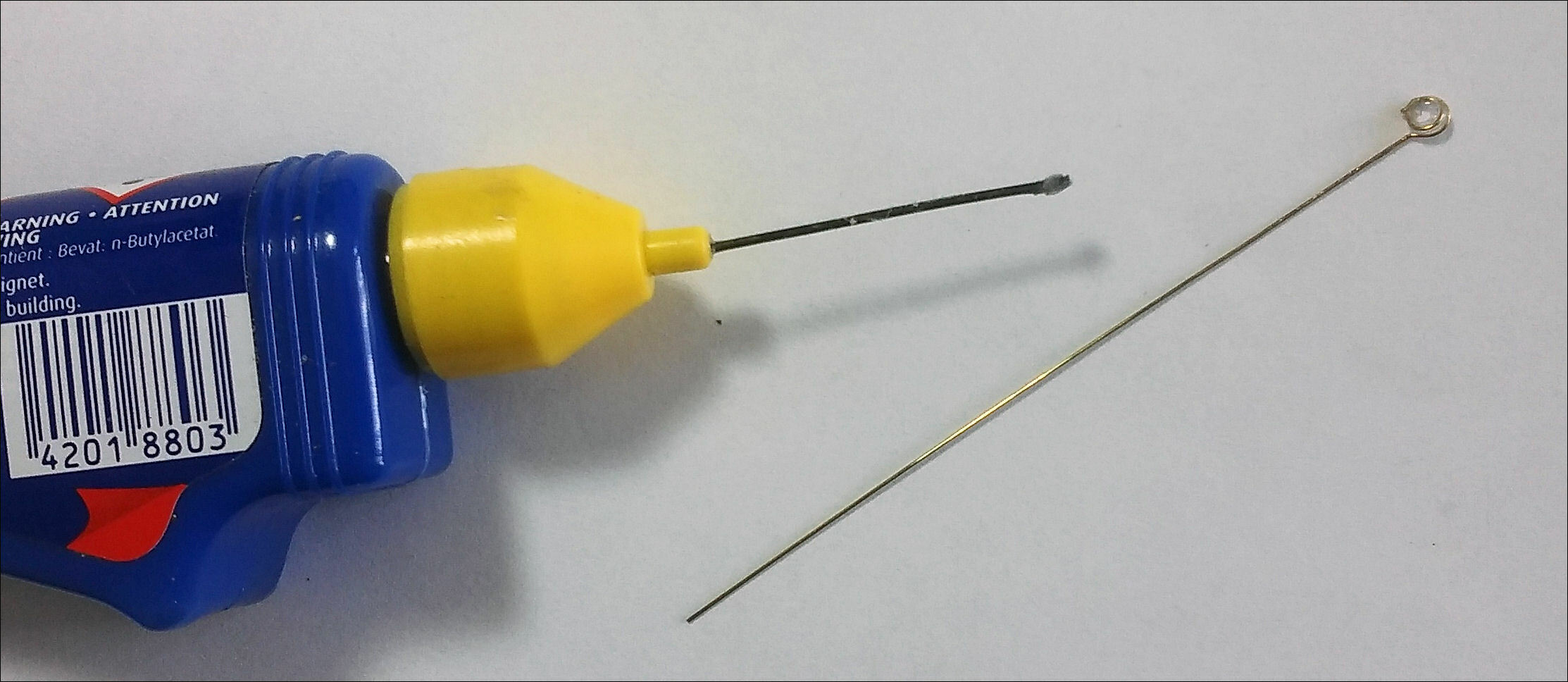

Re: Faller lijm 170492; naald verstopt
« Reactie #15 Gepost op: 30 October 2013, 19:08:11 »
Tijdens het lijmen de flacon niet dicht maken, zo kan de lijm door de naald naar beneden terug in het flesje.
Als je de dop erop doet dan zit er een vacuum in de naald en blijft de lijm daar zitten en uitharden.
« Reactie #16 Gepost op: 30 October 2013, 19:46:57 »
Voor wie de tijd heeft/neemt:
Voor dat je de naald naar beneden houdt voor delen te lijmen,iets in het flesje knijpen dit vasthouden,dan naald naar beneden om te lijmen. [iets meer knijpen voor de lijm] de naald weer rechtop en dan het flesje pas loslaten
Er wordt nu lucht door de naald gezogen ['vacuum' wordt opgeheven] de lijm is uit de naald gezogen door de lucht en je hebt weer een redelijk schone naald.
groeten  Wim

  • Berichten: 15451
« Reactie #20 Gepost op: 19 April 2020, 15:23:00 »
Ja, wat een gezeik aldoor.
Messingdraadje van 0,5 mm dik, sinterklaaskrul aan één kant, nooit meer last.
Staaldraadje kan natuurlijk ook, maar dan wil de sinterklaaskrul niet zo makkelijk.
« Reactie #22 Gepost op: 19 April 2020, 16:45:04 »
Daar doe ik hetzelfde, maar dan met dunner draad. Is echt de enige manier om de naaldflesjes bruikbaar te houden.

  • Berichten: 15451
« Reactie #24 Gepost op: 19 April 2020, 17:25:54 »
Ja, dat die naald aldoor verstopt zit. Dat geklooi met aanstekers en zo deed ik eerst ook, en uitgloeien van de naald in de vlam van een gaspit. En de naald schoonblazen, zowel voor als na het lijmen, en elke keer zit toch dat ding weer dicht. Met zo'n draadje heb je nergens meer last van.
