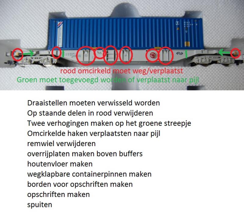

Verder heb ik ook een Sgns in huis liggen, moeten er 2 gaan worden, de Sgns'en zullen verbouwd moeten worden tot Sglps'en. Ben vandaag begonnen met het uitzoeken van de verschillen tussen Sgns en Sglps.
Hier een foto van een Fleischmann Sgns die als basis gaat dienen voor de Sglps
Fleischmann Sgns by Romar Keijser, on Flickr
Hier een plaatje met wat ik tot nu toe gevonden heb aan verschillen dan wel aan zaken die gedaan moeten worden.

Even een vraagje, de draaistellen die onder de Sgns'en zitten zijn niet correct voor een Sglps, nu heb ik even zitten kijken.
En nu lijken de draaistellen die onder de Roco VAM wagens zitten aardig op wat er onder hoort te zitten.
Iemand enig idee hoe dat onder een Sgns past? Zal wel niet plug en play zijn, maar goed dat is niet zo'n ramp natuurlijk.
Wat denken jullie, goed idee? Of is er iemand die misschien een beter idee heeft hier voor?

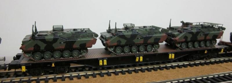

YPR's by Romar Keijser, on Flickr
Het draaistel op de foto is een BA665. In model(H0) bij Fleischmann verkrijgbaar (bestelnummer 315521)

Aha, ik begrijp dat deze los verkrijgbaar zijn?
En is dat dan wel plug and play?
Gaan ze per stuk of per twee? Zal wel per stuk zijn gok ik?

De draaistellen kan je er zo onder klikken. Zie dit draadje uit 2009 met foto.

Dan is de keuze snel gemaakt, deze draaistellen gaan het worden. :)

Moet ik er toch nog eens andere draaistellen onder zetten...... alleen deze van Roco zitten geschroefd

YPR's van trident zo te zien?
