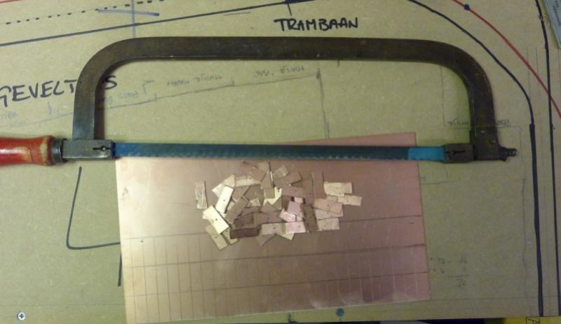

sorry nog een vraagje, ik had nog zulke plaatjes liggen in mijn electrobox. Hoe snij je die het beste, dit weekend zijn me 2 slijpschijfjes van mijn Dremel om de oren gevlogen en een was zwaar oververhit na slechts 3 cm....
Is daar een betere veiligere methode??
Gr. Joke
martijn v m
  • Berichten: 4503
  • Heerwijk in H0
    • vames
Re: Heerwijk in H0 (Trambaan)
« Reactie #394 Gepost op: 01 December 2015, 20:51:39 »
Ik Slijp ze met een diamant schijfje. Die bruine die slijten gaan erg hard met dit spul.
En de machine het werk laten doen.
niet te hard drukken.
Meen dat Rob (waelstede) het met een ijzerzaag doet.
Als je het met een slijpschijf doet. Dan op een plek waar wat stof geen probleem is. Komt veel en dan ook echt veel af.
En niks sorry als je een vraag hebt. Daar is dit forum voor en help graag.
Yep.....
