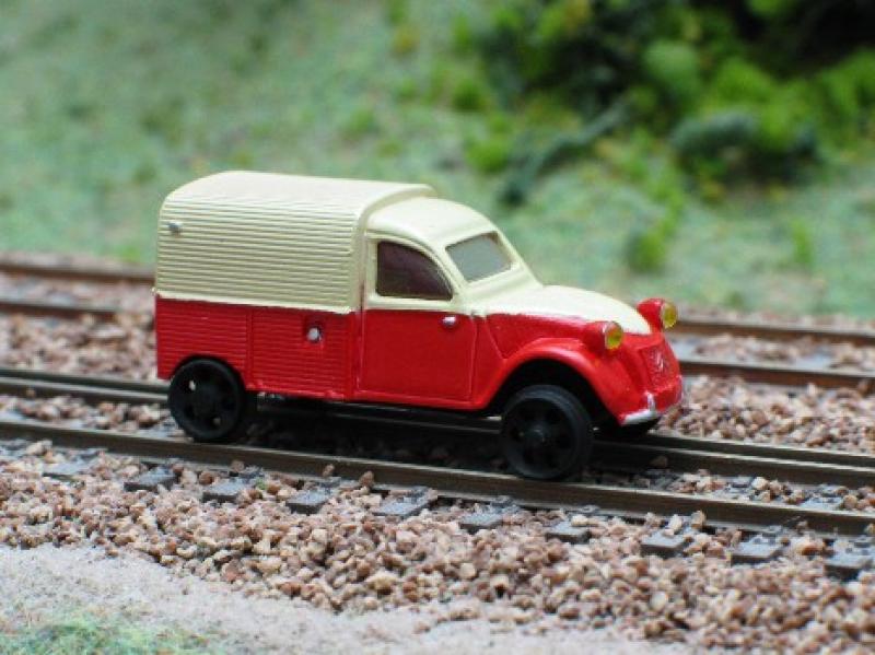

Waggelende wielen kun je altijd hier nog voor gebruiken:
Schaalmodel is van
AMF87
Origineel.
Plaatje komt
hier
vandaan.
