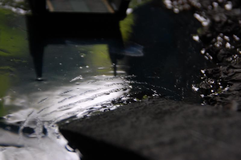

meanwhile in Glen Moddle....
it's nae rainin', laddies. it's pissing!
filmpje gemaakt met geluiden en beeldeffecten.
Dit filmpje moet op de achtergrond van glen Moddle geprojecteerd worden met een beamer en een paar spiegels.
de geluiden komen dan tot de kijker via een paar boxen onder de baan.
De bedoeling is, om zo het roemruchte schotse weer onder de aandacht van de nietsvermoedende toeschouwer te brengen.
En meteen wat typische hooglandgeluiden: burrelende herten, korhoenders, patrijzen, buizerds en adelaars.
Natuurlijk ontbreekt ook de famous grouse (rond 7.40) niet. En zijn Nemesis.

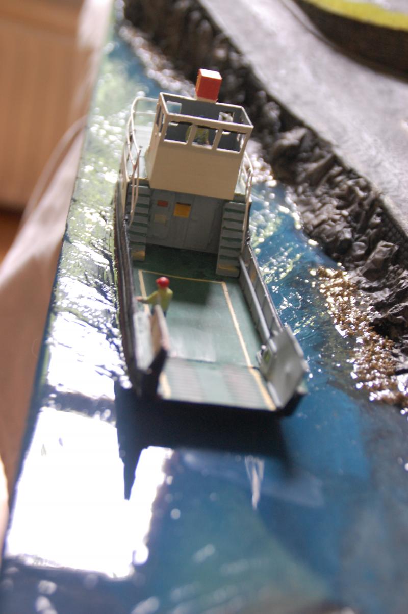

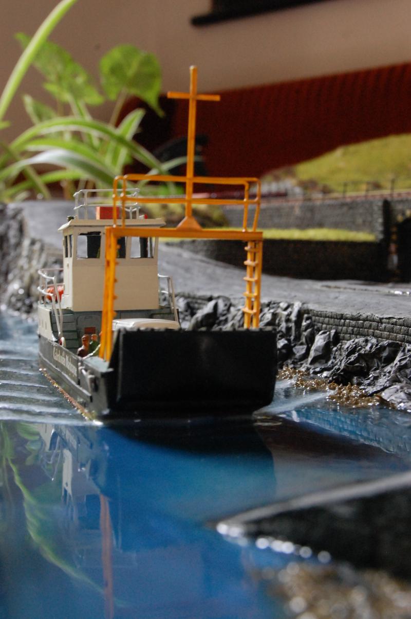

Meanwhile in Glen Moddle...
is er weer zeewater.
Nu niet van acrylaatkit maar van heldere glanzende acryllak.
Simpel en goedkoop.
Stuk of 5, 6 lagen.
Na de eerste laag de veerpont meteen op zijn plek gezet. Deze pont heb ik wel eerst tot waterlijnmodel omgetoverd.
Tussen de laklagen steeds een etmaal droogtijd.

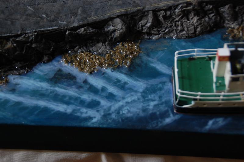

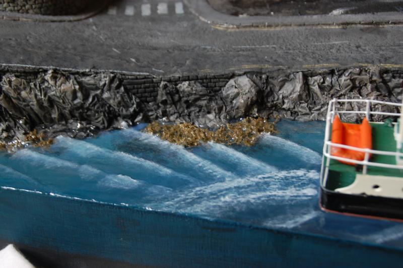

Vervolgens met modpodge een golfstructuur aangebracht rondom de pont. Ook steeds in dunne laagjes met ruime droogtijd. En wat kielzog:
Langs de rotsen en de jetty ( de aanlegsteiger) een paar kringen in het water: heel dun wat modpodge stippelen.
Dan een lichte drybrush van de golven en het zog met licht turkoois:
De zee is hier vergeven van de luchtbelletjes die ingeslagen zijn in de golven en het zog, vandaar de kleur.

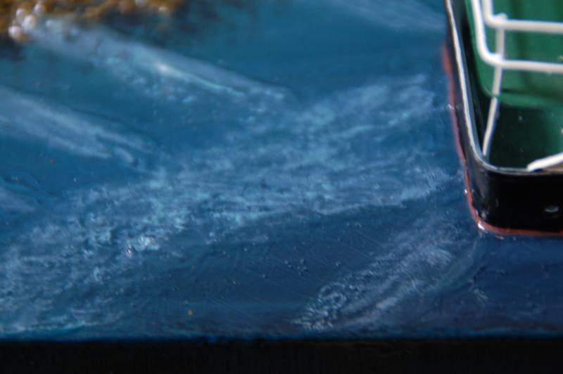

Nu nog een laklaag, waarbij alles tijdelijk wit uitslaat. Geen paniek, dat trekt wel weer weg.

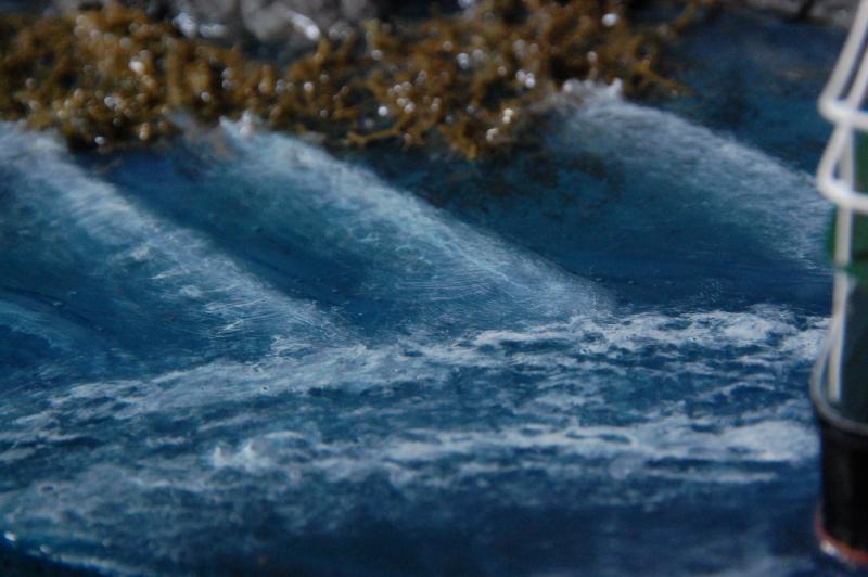

en dan: flinke drybrush met wit. De toppen van de golven licht tamponneren, dan met vrijwel droge kwast van de golftoppen naar achter vegen:
van dichtbij zie je, dat het turkoois er nog doorheen zweemt. Dit geeft precies het diepte-effect dat ik zocht.
Het bruine spul op de achtergrond stel zeewier voor. Kelp, zoals de Schotten het noemen. Plukjes uitgewassen en opnieuw geverfde IJslands mos. (mijn eerste poging mislukte ook, omdat de verf uit het IJslands mos uitliep en een lelijke groene waas in het "water" gaf. Deze keer op kleur gebracht met de schudbus, ging wèl goed.)
Eindresultaat:
Simpele techniek met simpele middelen. De eerder beschreven schildering van de bodem zorgt voor extra "diepte".

Wauw! Geen andere woorden voor

Mooi werk!

Re: BNLS Baanbreker - BNLS-Module: "Glen Moddle, de bouw"
Reactie #403 Gepost op:
30 June 2014, 23:43:00 »
Je zou het wel zeggen. Tijd om die mast wat op te tuigen. Nu lijkt hij wel weggevaren uit de "Passion" inderdaad.
Het origineel, MV Raasay, heeft ook zo'n malle mast. Maar daar is de ra toch wat dunner...

Hendrik |Jan,
Je water ziet er goed uit. Het is alleen wel erg windstil voor aan de kust. De foto van het echte water (bericht 401) is volgens mij al bij aardig windstil weer genomen. Ik mis bij jou hetzelfde als bij mij, die hele kleine golfjes. Dit water kan je tegenkomen in aangelegde fonteinvijvers waar de fontein uit is.
Gerard van der Sel,
