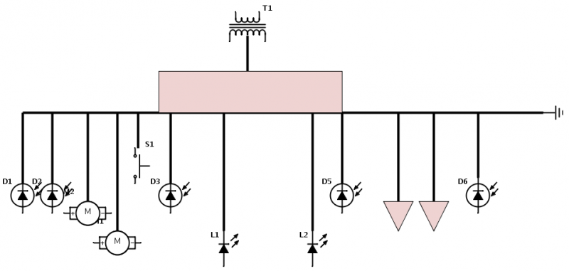

- Lichtrafo Flscmann.
Arduino: aansluitingen op pinnen.
- D1 = infrasensor EBO, halte van links in, spoorbomen sluit.
- D2 = infrasensor EBO, halte van rechts nr links, spoorbomen open.
- M1 en M2 servo's EBO.
- S1 = druknop voor EBO, halte nr links out, spoorbomen sluit.
- D3 = infrasensor EBO, van links nr rechts halte in, spoorbomen open.
- L1 = eventueel aansluiting op digitale pin voor seinmast. Halte van rechts nr links.
- L2 = eventueel aansluiting op digitale pin voor seinmast. Halte van links nr rechts, sein groen AKI knipperinstallatie aan?.
-D5 = infrasensor AKI, halte van rechts nr links, knipperinstallatie uit.
- Lila driehoekjes stellen AKI front en back voor.
- D6 = infrasensor AKI, halte van links nr rechts, kinpper AKI uit. Zie dat ik gelijk een sensor mis voor knipper AKI aan bij binnenkomst???
Voor de duidelijkheid nog even plan erbij.
Eventueel in de toekomst wissels schakelen voor pendelmodule.
Ik tel nu minstens 13 pinnen, de digitale voor de seinen daargelaten, dat komt later.
Heeft de AKI niet een constant wit knipperend licht in de vrije stand?
Ik ben bij de EBO nog de knipperlichtinstallatie vergeten.
Handig om halte in 2 arduino's te verdelen?
Gr Koen.

2 arduinos lijkt me nog iets te veel van het goede

Welk formaat arduino kan ik hiervoor gebruiken dan?
Hoeveel pins?
Gr Koen.

heb even geteld, voor je plan is als je een seinbeeld met alleen rood en groen het aantal digitale pinnen 12 en analoge pinnen in het huidige plan 6
hierbij denk ik dat met slim programmeerwerk de sensors D1 en D2 kunnen worden gecombineerd(dus 1 sensor) dat scheelt een analoge pin
al met al zit je met rechtstreeks aansluiten van een arduino op de max van een uno..
een mega zou dan een oplossing kunnen zijn, deze is er wel alleen maar in de niet uit elkaar haalbare uitvoering..
een oplossing voor het aantal pinnen is multiplexen.. je zou alle leds achter een multiplex IC kunnen hangen waardoor je inplaats van 13 digitale ineens 18 digitale pinnen kunt toewijzen..
dit zorgt wel voor wat extra denk werk
ik zou er in ieder geval voor kiezen om alle leds te voeden met een transistor(dit moet ook als je gaat multiplexen) in plaats van direct de arduino eraan hangen, dit verkleint het risico op het opbranden van de arduino, dan kan je ook een externe voeding gebruiken om de leds te voeden en wordt de arduino in dat oogpunt ook wat meer ontlast..
een goede 5 volt voeding zou daarvoor wel welkom zijn, hiermee kan je dan ook de servo`s voorzien van stroom..
als de arduino aanschaf niet veel haast heeft zou ik zeker overwegen een arduino uit hongkong(ebay) te bestellen.. scheelt je snel een hoop geld(dan kosten ze tussen 7 en 13 euro)
als voeding zou je een telefoonlader met usb kunnen kiezen, hier kan je dan de arduino zelf ook via de usb aansluiting kunnen voeden

Extra denkwerk, daar hou ik niet van....
Waarom werkt de verdeling van 2 arduino's dan niet?
De 2e dan later aan te schaffen.
Eventueel voor de seinen een decoder erbij plaatsen in de toekomst, dat scheelt ook weer pinnen.
Gr Koen.

Brengt extra kosten met zich mee..

En in combinatie met seindecoders?
Gr Koen.

Dan mis je de koppeling tussen het sein en de rest..
Multiplexen is niet zo heel erg moeilijk als je het eenmaal door hebt..

Ik denk dat dat een passende oplossing zou zijn voor mij.
Gewoon 1 arduino voor de EBO en 1 voor de AKI. De overblijvende pinnen kan ik dan gebruiken voor bv verlichting en wissels. Ik wil het ook wat overzichtelijk houden.
Dan zou de arduino uno van ong 25 euro volstaan?
Daar valt nog wel mee te leven.

plexing misschien een idee voor de leds van het sein?
