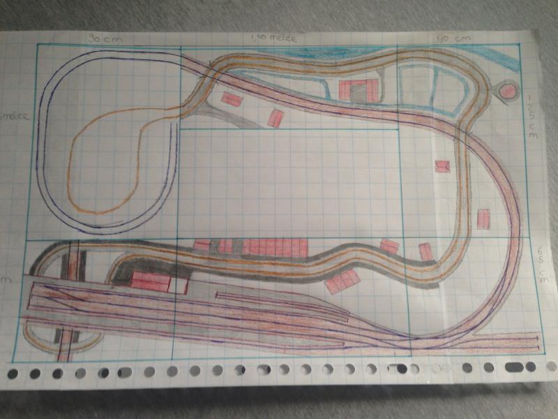

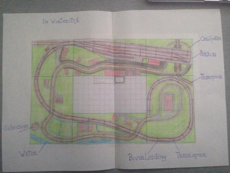

Het baanplan is enigzins al uitgetekent. Hier de afbeelding.
Linksboven in het vak waar het spoor in een u vorm ligt twijfel ik nog over om het zichtbaar te maken of dat ik het afscherm.
De luchtblauwe lijnen geven de module bakken aan.
Het station ligt hoger zodat het car systen(de oranje lijn) eronder kan keren. Ook ligt er onder t station een stukje dubbelsporige rails die een tramhalte moeten voorstellen. Het blauwe is bevriren water waar een aantal schaatsers op zullen staan. Het spoor ligt bij het station +10 cm en daalt erna langzaam naar het klimspiraal. Het spoor komt het klimspiraal ongeveer met -4 binnen waarna het door de spiraal tot -15 zal gaan dalen.

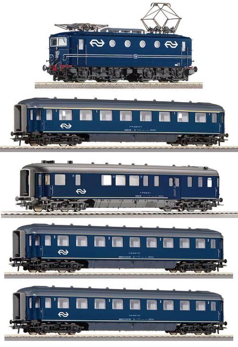

De treinen die ik in gedachte heb er te laten rijden zijn:

Ik zou de linkerpoot van je modulebaan ook gewoon zichtbaar maken. Door er iets creatiever mee om te gaan kan je er leuke dingen mee doen. Even een schetsje gemaakt. Je kan nu het dalende spoor iets beter camoufleren en je kan wat meer variatie in je FCS verkeer maken.

@sander. Bedank voor je schets. Het ziet er onwijs leuk uit. Ik kan er zeker wat mee doen. Wat je zegt het is mooi gecamufleert en een mooie variatie op t car system.

Als je een 2200(of iets dergelijks) met een vam trein wil laten rijden en wilt lossen evt,dan zou ik kijken of je niet een apart spoor buiten het station kan maken voor zulke goederentreinen.
Ik denk namelijk niet dat reizigers ofwel preisers het fijn zullen vinden als men een huisvuiltrein lost op het station zelf
Wat evt kan is het spoor bovenop in t station dan getrokken te benaderen en een extra spoor in het verlengde van dat spoor maken waar de vuil overslag plaats vind.
Een extra spoortje zou wenselijk zijn ivm omlopen,maar gaat dat niet qua ruimte dan maar 1 spoor en wat behelpen
Hopelijk snap je wat ik met dit idee bedoel.
Verder ziet het er volgens mij niet slecht uit als ik zo is vlug kijk

Dat plan ziet er leuk uit. Maar wil je linksboven met 1 bocht dalen tot onder de plaat? Red je dat wel zonder teveel % te dalen?

Na het station gaat het spoor al dalen naar de spiraal. Ik hoop de spiraal te te beginnen met -4 dat is op de plek waat het car system voor de spiraal door middel van een brug het spoor overgaat. Ik hoop dat ik je goed heb begrepen anders hoor ik het graag van je.

Het idee wat je hebt klinkt leuk. Ik zie het alleen niet voor me hoe je het bedoelt. Zou je het met de bestaande tekening kunnen schetsen dat het voor mij iets duidelijker word?

Hoi Jason,
een nieuw concept, zie ik.
Bij de vorige zei ik al, dat het niet je laatste ontwerp zou zijn.
Ik vind deze eerlijk gezegd wel beter, dus je maakt vooruitgang.
Die klimspiraal lijkt me het zwakste punt. Wordt behoorlijk steil zo, op dat kleine oppervlak, met die boogstraaal.
Verder zie ik veel ruimte waarop je je kunt uitleven met scenery
Misschien kun je iets anders verzinnen voor je schaduwstation, lijkt me dat het wel zonder klimspiraal kan.

T zal idd erg krap worden. Ik zal het binnenkort gewoon uitprpberen ogf het haalbaar is. Ik heb gemeten dat een heel rondje net geen 3 meter. Dan kom ik uit op 9 cm daling per ronde. Ik kan de module nog iets groter maken. Dan gaat er 10 a15 cm van de plek waar ik zit af. Heb jij misschen een altenatief in gedachte? Ik zou t graag in 1 modue willen bouwen vanwegen eventueel vervoer naar andere locaties.

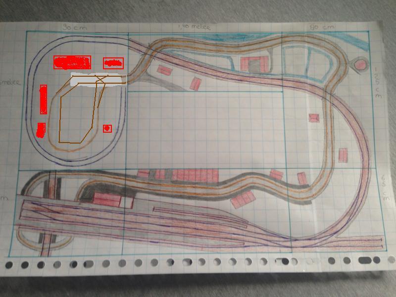

Ik heb de tekening verder afgemaakt. Het is wel in kleur getekent maar het word een besneeuwd landschap en besneeuw spoor. Hoe ik dat ga maken moet ik nog even allemaal uitzoeken hoe dat allemaal gaat en wat de beste manieren zijn.
Hier de afbeelding van het baanplan,
Het spiraal met de stijging of daling is gemaakt en getest. Het is goed haalbaar. Sorry ik heb daar geen foto's van en het proefmodel ook niet meer.

Je vroeg om een voorstelling voor die sporen voor een vam trein.
Even vlot en cru getekend bedoel ik iets wat hier op gaat lijken.
http://www.mijnalbum.nl/index.php?m=fto&a=73&id=352471327&key=74N3H7HV
Miss dat dit wat duidelijker is

Dat spoor waar je je tekening heb gemaakt is het spoor voor de plan v en de mat 54. Het idee is een goede oplossing. Ik had rechtsonder in de schets 2 spoortjes getekent voor de wisselende locs. Heel erg bedankt voor de tekening. Ik kan er wel iets mee gaan doen. Een paar reacties eerder heb ik de afgetekende baan gepresenteert. Er moet wel nog wat worden aangepast denk ik.
