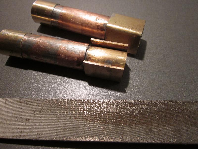

Ik ben heb bij het vijlen aan twee ketels (NS 6000) veel soldeer (ik gebruikte low melt als vulmiddel)  in mijn vijlen / vijltjes zitten. Via Google leerde ik dat dat kon door over messing / aluminium te vijlen. Helaas werkt dat niet echt goed. Heeft iemand een beter idee?
Zie de foto.

staalborstel, lukt dat niet dan warmstoken en met de staalborstel erbij?
lukt dat nog niet, nieuwe vijl kopen ;D

Tip. volgende keer de vijl van iemand anders gebruiken. Nee serieus, je schijnt dit te kunnen voorkomen door de vijl eerst met krijt te "vullen". Ik heb het zelf nooit geprobeerd, ik gebruik dus de vijl van iemand anders. ;D

Ow, dus daar is mijn vijl gebleven. Umm Ingenium, ik maak jouw vijl vrij van soldeer door gootje voor gootje leeg te steken met een niet al te nieuw stanleymes. Werkt gegarandeerd, wel veel werk.

Heb je ook een lekkere grote soldeerbout 100-150W , kun je met litze draad ook de boel schoon krijgen. Na de behandeling wel even afspoelen.

Ik wist het ook niet, maar mijn vriendin heeft mij geleerd dat er vijlborstels bestaan...
Google maar eens... bij de Multimate hebben ze er ook nog nooit van gehoord, maar hebben hem wel in hun grote bestelboel staan... ze kunnen hem dus wel bestellen voor je 😉.

Je kan hem ook in het smidsevuur leggen en dan afkloppen. Denk ik. Boven een gasfornuis zal ook wel gaan.

In vuur houden lijkt me niet verstandig. Dan verliest de vijl zijn hardheid.
Behalve een vijlborstel helpt schrapen met een stuk metaal ook (messing, aluminium of ijzer). Maar dan niet in de normale vijlrichting, maar in de richting van de groeven.

Lowmelt, 70gr, of 145gr, je hoeft het niet roodgloeiend te stoken. :D

Gaat het soldeer niet aan je vijl plakken als je de vijl verwarmt? Bij het vijlen hoopt het vijlsel zich op en wordt wel samengeperst, maar zit nog niet aan de vijl vast. Zodra je gaat verwarmen gaat de soldeer vloeien en smelt het wel vast.

Zo.n koperen borsteltje, waarmee je vroeger de vuile bougie van je brommer schoonborstelde, werkt ook. Dat kun je overal kopen. Voor hardnekkige gevallen gebruik ik ook een oud scalpeltje, waarmee je de groeven kunt schoonkrabben in de groefrichting. De vijl voor het werk even over een schoolkrijtje halen, helpt inderdaad tegen vollopen.

Vijlenborstels zijn zelfs bij bol.com te koop.

Vijlen niet warm maken (zelfs niet 150 graden oid) dan raken ze hun hardheid kwijt (je bent ze dan aan het 'ontlaten')
Je kunt dit inderdaad met een (messing! geen staal-)borstel de vijl weer schoonmaken of openkrabben met een (liefst weer brons/messing) scherpe pen.
En om te voorkomen inderdaad een vijl eerst een paar maal over een stukje krijt halen. En beginnen met grovere vijlen, daar kleeft materiaal meestal minder makkelijk aan.
