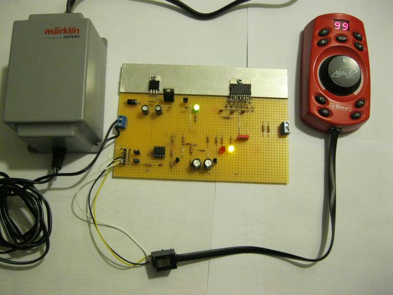

Zo, prototype aangepast en het werkt!
Zie mijn ouwe (gerepareerde
) LokMaus2tje die vindt dattie een Master is, aangesloten op een boostertje met minder dan 10 Euro aan onderdelen en een Marklin beginset 18VA DC voeding die ik voor 1 Euro op de kop tikte. Ik kon er prima een NRMA-DCC decoder (met adres 99 in dit geval) mee aansturen! (...dit prototype heeft een gewone 7815 en dus maar 2x 1 Ohm aan SENSE shunt weerstanden dus kortsluitdetectie boven de 1A...)
Wat ook perfect gaat is het DCC rail signaal van een Roco kastje op de ingang zetten en ook dan doet de decoder prima z'n werk! Als ik dan op STOP druk gaat het gele DCC ledje uit en gaat de spanning van de rails af. En de kortsluitschakeling werkt ook goed, misschien wel een beetje "snel", ik schat 1/4 seconde. Ik verwacht dat dit dus ook prima gaat werken met het bipolaire LocoNet DCC signaal en misschien ook wel met Selectrix, binnenkort testen...
Nog een paar problemen: Als ik de LokMaus2 "direct" aansluit zoals op de foto, gaat de decoder "er meteen vandoor". Het blijkt dat het Roco DCC signaal op pin 1 bij inschakelen "hoog" is (zo'n 8 Volt). Daar trapt de "DCC detectie" in, en zet een spanning op de rails. Waarschijnlijk denkt de decoder dan "Ah, gelijkstroom" en gaat in analoge modus. Zelfde probleem treedt op als je de direct aangesloten muis op STOP zet.
Ander minder erg probleem met een direct aangesloten muis is dat deze in de stress gaat bij kortsluiting, omdat z'n voedingspanning te laag wordt (maar dan moet de booster toch uit), dat is misschien op te lossen met een diode en een elko aan de ingang van de 7812...
Op zich werkt de DCC detectie perfect... Es kijken of ik wat kan verzinnen... Iemand anders ideeen?

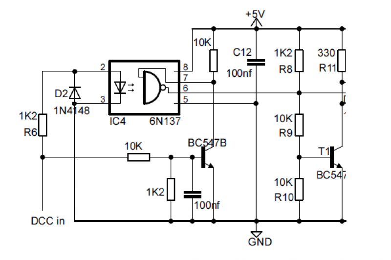

Ik heb gisterenavond (vannacht) nog even zitten prutsen en de volgende oplossing bedacht:
Dit (optionele deel van de boosterschakeling) onderdrukt het binnenkomende RocoNet DCC signaal als het "boven de 6 Volt zit" via de optocoupler. Ik heb het getest en het werkt perfect! Als de direct aangesloten "Master" LokMaus opstart, komt er pas een DCC signaal op de booster binnen als-ie met opstarten klaar is. En als ik op STOP druk, valt het DCC signaal netjes weg en dat wordt door de DCC detectie perfect opgevangen door de booster weer af te schakelen!
Ik zal vanavond even de laatste versie van de schakeling hier neerzetten. Dan kunnen jullie er nog op "schieten" terwijl ik alvast met het print ontwerp begin...

Ik zou dit niet toepassen. Je hebt de opto-coupler overbrugd met een weerstand/transistor netwerk. Een van de redenen is een galvanische scheiding tussen de verschillende booster uitgangen. Deze verandert nu in een hoogohmige verbinding. Let dan goed op polariteitsproblemen!!!!
Een betere oplossing is de DCC detectie omdraaien. Dus eerst een condensator en dan pas de weerstand (hoogdoorlaatfilter). Kost ook een extra transistor.

Hoi Gerard, dan werkt de DCC detectie niet meer (op dezelfde manier) voor de andere signaaltypes, en ik ben de inschakelvertraging kwijt.
De galvanische scheiding is als je de LokMaus "direct aansluit" toch weg, want dan hangt de massa van de muis keihard aan die van de booster.
Dat moet ook wel, want anders heeft de muis niks aan het 12V voedingsdraadje...
Als je kiest voor 12V voeding voor LocoNet of XpressNet vanuit de booster heb je hetzelfde effect; geen galvanische scheiding meer.
Dat moet dus wel even heel
duidelijk
in de handleiding worden gezet...
Als ik het zo doe is de "basisuitvoering" van de booster (zonder optionele spullen) lekker simpel en heeft ook galvanische scheiding, mee eens?
Laatst bewerkt op: 10 December 2013, 10:41:45 door HansQ

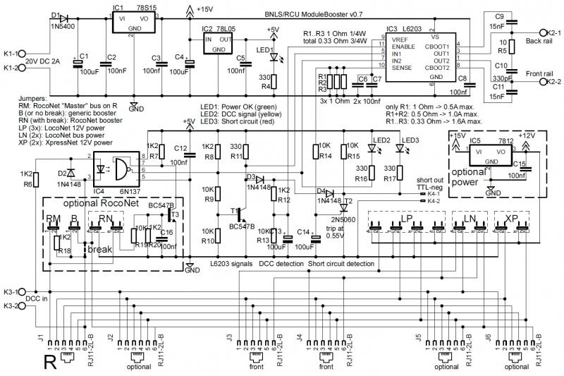

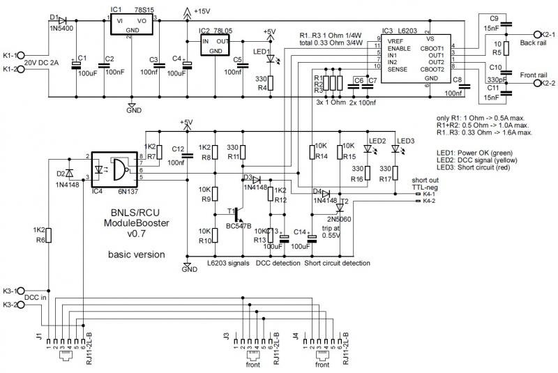

Zoals beloofd, het laatste bijgewerkte schema, dit is de "basis versie":
...en dit is de versie met alle toeters en bellen:
....oeps, fautju: R7 moet 10K zijn...

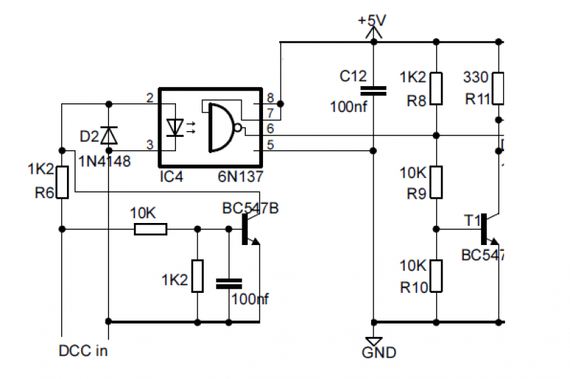

...zou dit ook werken? Dan blijft de galvanische scheiding gehandhaafd...
En het scheelt weer 1 weerstand!
Vraag: wat gebeurt er als je een negatieve spannng op DCC in zet? Kapotte transistor?
(dit kan dan alleen maar als dit "RocoNet optionele stukje" achteraf toch voor een "normaal DCC signaal" wordt gebruikt met verkeerde jumper settings)
UPDATE: getest... het werkt...
Laatst bewerkt op: 11 December 2013, 16:51:22 door HansQ
