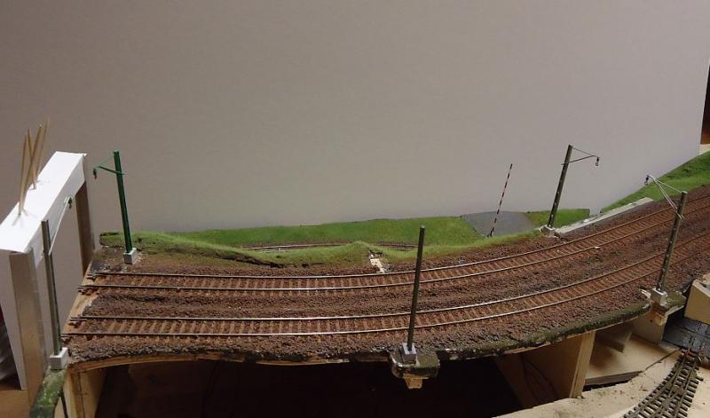

Kijk,
dat is nou mooi snel: Woensdagavond een bestelling de deur uit, donderdag op de achtergrond een discussie gevoerd over spoorverloop (overgang bakken, leek van invloed te zijn op het verloop van mijn sporen, maar dat valt mee), en vandaag een pakketje van de meneer van de post gekregen.

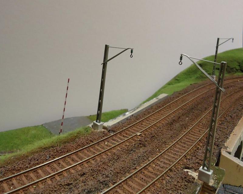

Nieuwe Sommerfeldt masten besteld bij locdepot:
De uithouders voor de rijdraad moeten nog gemonteerd worden, en ik wil ze nog overspuiten.

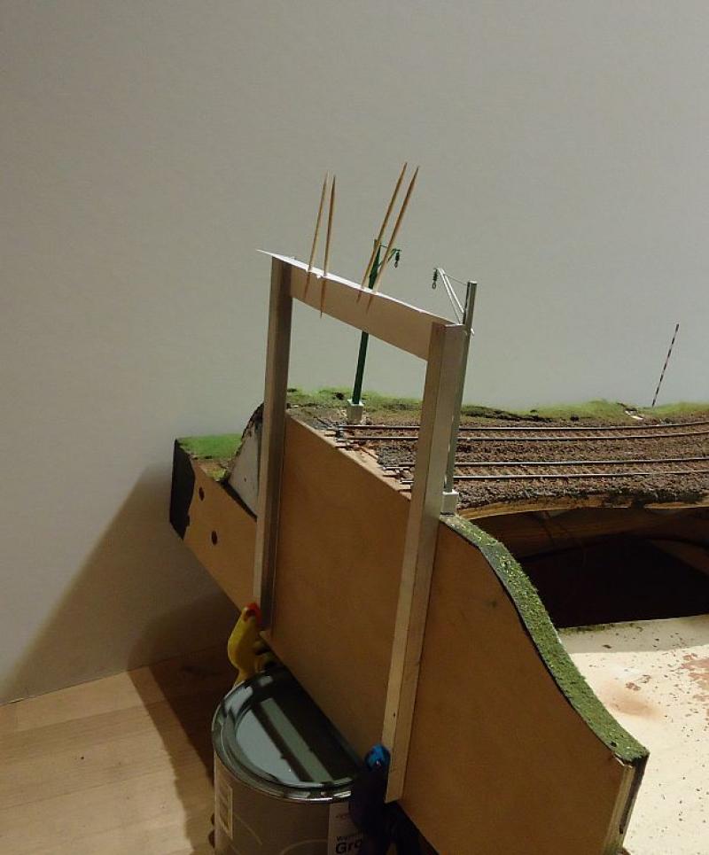

Ook verder gaan denken over het portaal waar de bovenleiding op afgespannen wordt. Een eerste idee ziet er zo uit:
De staanders worden tot onderaan aan de bak geschroefd. Bovenaan komt een hoekprofiel van 2 x 2 cm. Aan de modulezijde 4 gaten voor de draden (rijdraad en draagdraad, per spoor). Deze draden worden naar boven omgeleid, waar ongeveer ter hoogte van de coctailprikkers veren komen die de draden op spanning trekken. De zijwand komt aan de modulezijde precies gelijk met de staanders, de spanners worden zodanig gepositioneerd dat deze buiten de zijwanden vallen. Voor thuisgebruik kan ik dan een beschermplaat maken die op beide portalen geschroefd wordt, om zo de bovenleiding te beschermen. De portalen worden aan de binnenkant meegeverfd met de achtergrond.
De spanners wil ik maken met veertjes van ballpoints, met daardoorheen draadeind waaraan de draden bevestigd worden. Aan de bovenzijde een ringetje en een moertje om de spanning in te stellen. Er zal waarschijnlijk nog een geleider boven de spanners moeten komen.
Uit dat grote boek van Sommerfeldt heb ik begrepen dat er bij scherpe bochten niet zozeer een extra dragende mast geplaatst wordt, maar dat de rijdraden opzij getrokken worden. Het bijbehorende setje van Sommerfeldt besteld, kan gemonteerd worden aan de Viessmann mast die je op de volgende foto los ziet staan.
Zie dit wel zitten zo.
De volgende stap is bedenken hoe het ringetje bovenin de masten kleiner gemaakt kan worden. De rijdraad wordt aan de uithouder gesoldeerd, die kan ook heen en weer bewegen. Met de bovenste draad gaat dat niet lukken. Bovendien wil ik eigenlijk de rijdraad voor deze lengte in 1 keer opzetten, dwz de verticale stukken er tussen solderen, en dan het hele geheel in 1 keer ophangen, zodat er geen overgangen in de draad zijn. De bovenste draad moet dus achter een klein haakje ofzo gehaakt kunnen worden.
Eerst het kasteel afmaken, kan ik ondertussen hierover broeden.
