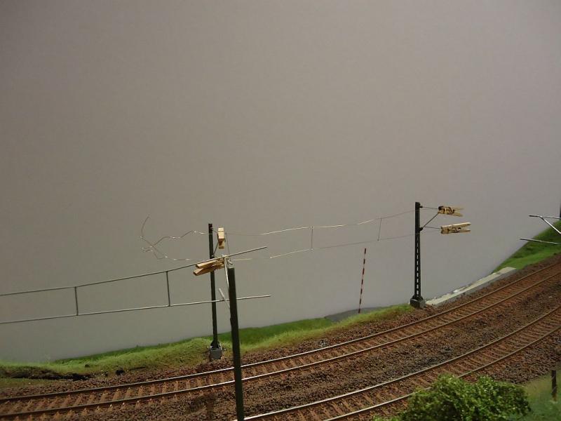

Voor de liefhebbers van plaatjes: Die zijn er vandaag wel
Lekker aan het prutsen geweest met de bovenleiding. Op Eurospoor heb ik het grote boek van Sommerfeldt gekocht, waarin alles staat, plus alles waarvan je nu nog niet weet dat je het straks écht niet wil weten.
En nog wat masten, wat uithouders en wat verf, zodat er wat te experimenteren is.
Verder heb ik fosforbrons draad met diameter 0,2 mm gekocht, de maat die onze achterburen gebruikt hebben.
Eerst de masten maar eens overspuiten naar (volgens ons op Eurospoor), Reseda groen:
De achterste mast en de uithouder zijn over gespoten. Ben daar tevreden over. Er hangt nu een "Profi-draad" in, die ga ik waarschijnlijk niet gebruiken.

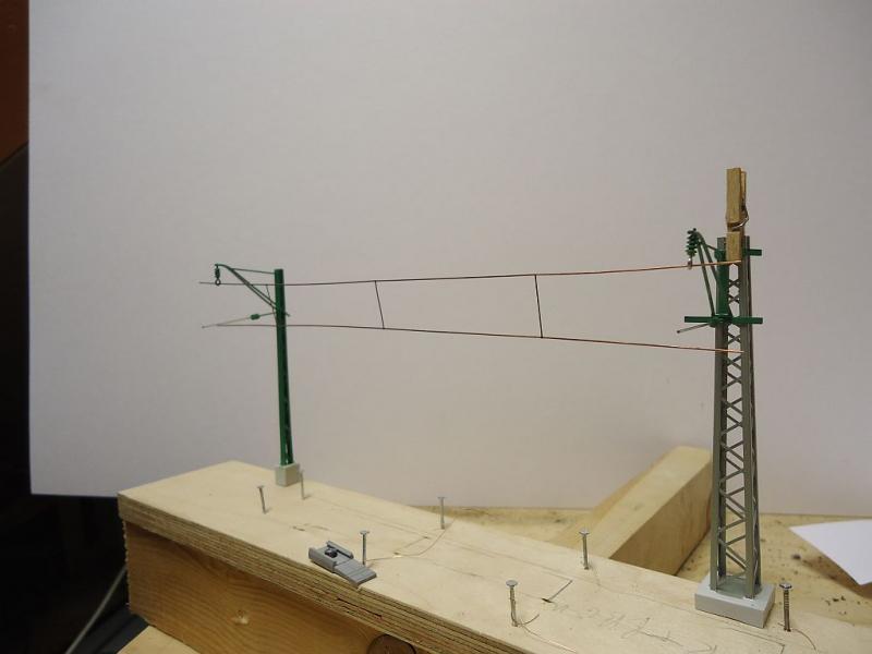

Het plankje heb ik gebruikt om bovenleidingdraad te solderen met het eerder genoemde fosforbronsdraad. En dat viel eigenlijk heel erg mee, eerste probeersel te zien op de volgende foto:
Links de rijddraad van Viessmann op Viessmann masten, rechts het eigen probeersel op Viessmann masten.
Hier is duidelijk te zien dat de dunne bovenleiding afgespannen moet worden, en dat de bestaande masten daar niet sterk genoeg voor zijn. De masten worden dus vervangen door exemplaren van Sommerfeldt, en dan meteen de DRG-versie (zie eerste foto), want die vind ik mooier.
Nu nog een goede oplossing verzinnen voor het op spanning houden van de draad, ook als de achtergrond niet achter de module zit. Gewoon lekker verder prutsen dus!
