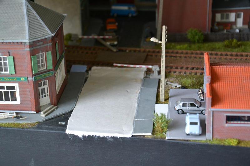

Hoi allen,
Inmiddels heb ik de eerste test met klei en jullie tips gedaan en het resultaat valt zeker niet tegen. Als het helemaal goed droog en hard is maar eens verven en kijken hoe het er dan uit komt te zien. En anders uithuilen en opnieuw beginnen

Het project kleiweg is helaas mislukt. De klei was kromgetrokken en bij het egaal maken brak die. Leerpunt: Even 2 dagen iets zwaars erop laten liggen...

Mijn klei straatjes heb ik na het uitrollen op de modulebak eerst in de
watervaste houtlijm gelegd en ben daarna steentjes gaan drukken.
Het ligt muurvast en heeft geen gewicht nodig gehad tijdens het drogen.
Het langste stuk is 55 cm bij 6 cm.
Mvh Steef

Als ik het goed interpreteer, rolt Steef de klei eerst uit tot een plak van de juiste dikte, smeert op de plaats waar het moet komen te liggen de ondergrond in met watervaste houtlijm, legt dan de plak klei daarin en gaat steentjes/keitjes maken, of lees ik het nu verkeerd Steef?

Zoals Steef het doet, zo doe ik het ook.
Alleen heb ik er geen kasseien in gedrukt, maar een asfaltreliëf aangebracht dmv schuurpapier.
Bij mij zit het ook gewoon vast.
Dun uitrollen.
Klei op maat snijden (een papieren malletje kan uitkomst bieden)
Lijm op je plakvlak.
Klei erop prakken.
Reliëf aanbrengen.
Klaar.
Als je eenmaal doorhebt is het makkelijk.

Die tips met de papieren mal en schuurpapier had ik nu ook al toegepast. Dat werkte perfect!
Nu nog ff testen met gelijk vastlijmen. Ooit gaat het nog wel wat worden
