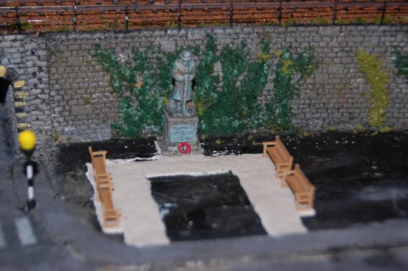

Die eerste foto is gaaf. Geeft een mooi vol/levendig beeld.

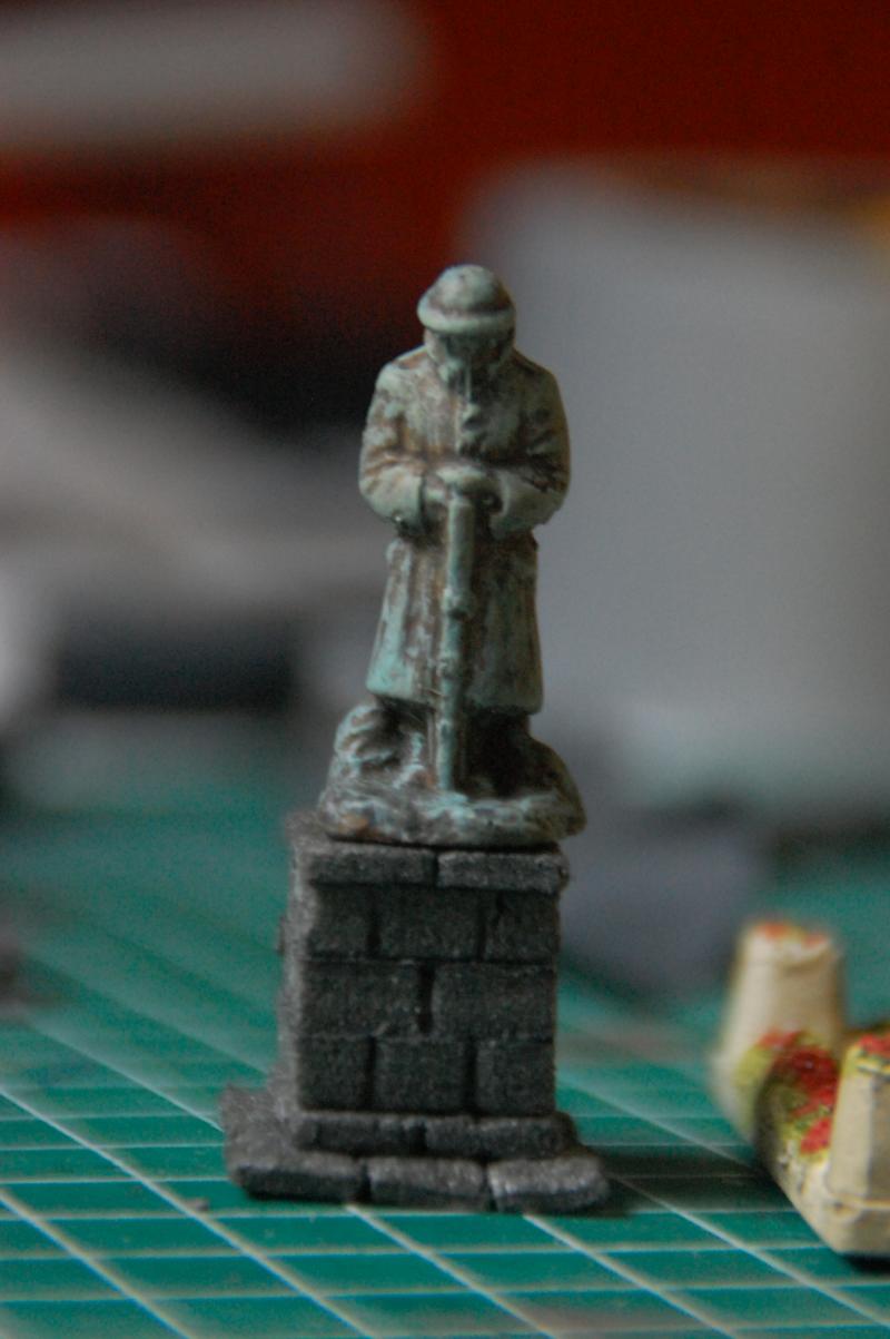

Zo,
even een dikke week Schotse Hooglanden bezocht, referendum bijgewoond, en uitgebreid genoten.
Ook nog boodschappen gedaan in Edinburgh, bij Harburns Hobbies.

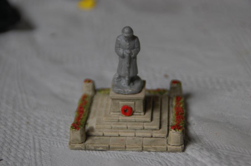

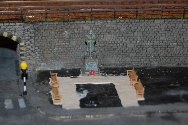

Soldaatje geronseld. Modelletje van Harburn Hamlet...
Geen enkel dorp in de UK is compleet zonder kerk, pub en... War Memorial. Helaas. Heel veel Schotse zonen bleven achter in Flanders fileds. A Corner of some foreign field, that will be forever Scotland.
Rechtstreeks uit de verpakking:

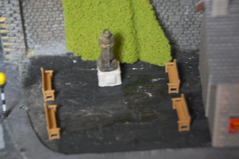

De sokkel is van kunststof, de soldaat is van witmetaal of zo. Eerst maar eens een lik verf erover. Olijfgroen met roodkoper, daarna een zwarte wash.
op de baan, samen met wat bankjes van Metcalfe.
Beetje te massief. De kleur staat me ook nog niet aan. En hij valt helemaal weg tegen de grijze muur op de achtergrond.
Nieuw proefsokkeltje gekleid:
Meteen wat fris groen erachter gehouden. Zo komt het monument meer "los"van de achtergrond.
De muur straks maar eens bedekken met klimop.

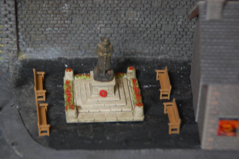

Definitieve sokkel gemaakt van schuimkarton, oftewel in goed Nederlands: foamboard. er moeten nog plaquettes op met de namen van de gevallenen. En een krans van "poppies".
De soldaat ook nog een flinke brush grijsgroen gegeven. nu krijgt ie de uitstraling die ik zocht.

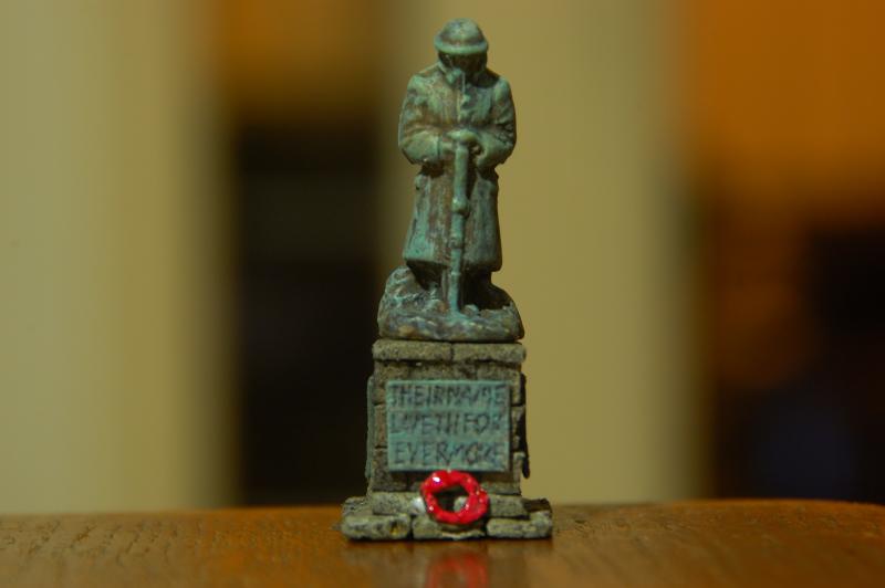

Net als het volgende, de "dedication plaque"

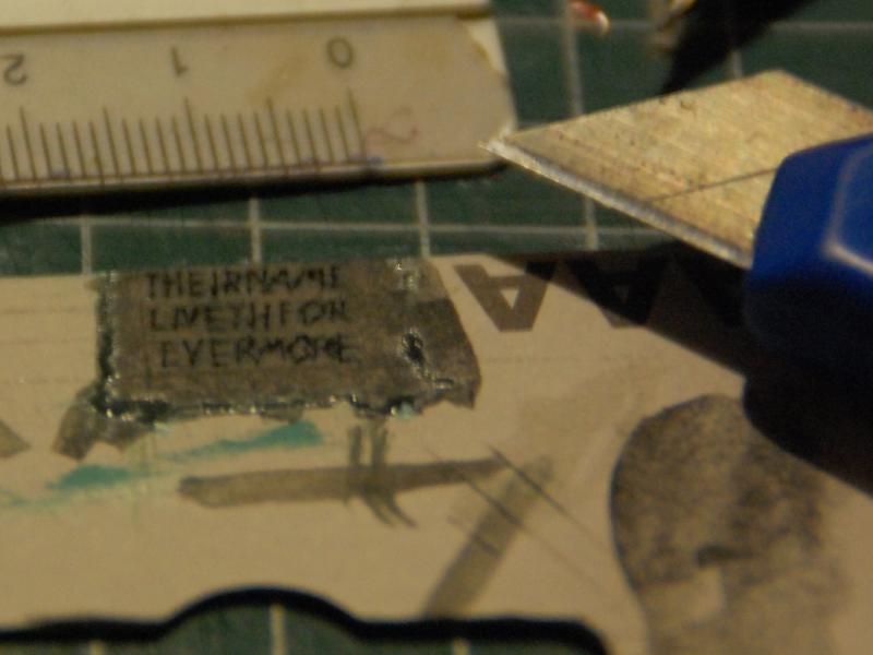

Een Brits WO-I monument heeft meestal een opschrift aan de voorkant:
"Their name liveth for evermore"
Hoe doe je dat in 1/76?
Printen?
Laseren?
Neu, gewoon Low Tech:
Eerst met een scherp potlood de tekst op karton geschreven. op een raster.
Daarna de letters met een scherp mes voorzichtig ingesneden.
Terug naar de kleuterschool dus. De prikpen-ervaring komt goed van pas.
Elke letter is ca 2mm hoog en ca0,75mm breed.
De hele plaque is 13mm breed.
Hierna de boel een beetje op kleur gebracht;
verdunde zwarte verf loopt in de letters
groengrijze verf (koperoxie achtig kleurtje) eroverheen gedrybrushed.
Ook nog een simpele rouwkrans met klaprozen gefabriekt.
Dun karton, nagelschaartje en een lik verf.
Dit is het resultaat:
Allemaal low Tech, No Budget modelbouw.

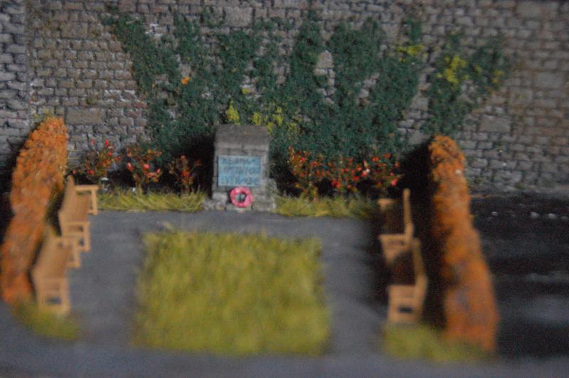

aanleg van het park:

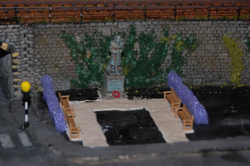

Opnieuw een paar strookjes asfalt uit DAS-klei. De structuur druk ik erin met schuurpapier, dat geeft het mooiste ressultaat.
Jan Soldaat valt weg tegen de stenen muur.
Hoog tijd om wat klimop te planten:
Nu komt 'ie mooi los van de achtergrond.
Hegjes knippen uit schuurspons.
Funky kleurtje. Zou er gehandeld worden i illegale genotsmiddelen?
Deze stukjes schuurspons krijgen nog een verfbad en een bekleding met herfstloof, om dorre haagbeuken uit te beelden.
Ik twijfel over het middendeel:
grasveld of bloemperk?

Ziet er weer goed uit!
Wat betreft het middenstuk: Bloemen aan de buitenkant en gras er tussen of juist andersom.. Bloemen en gras valt in elk geval goed te combineren.

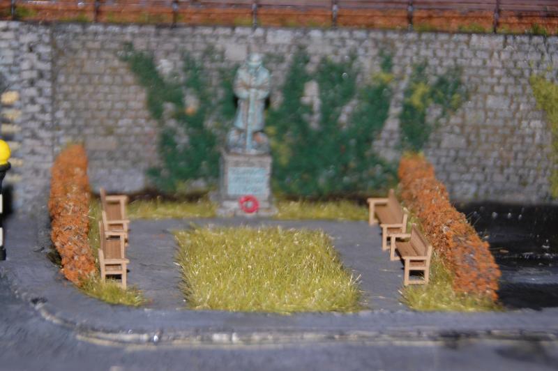

Meanwhile in Glen Moddle...
werd het park verder afgewerkt.

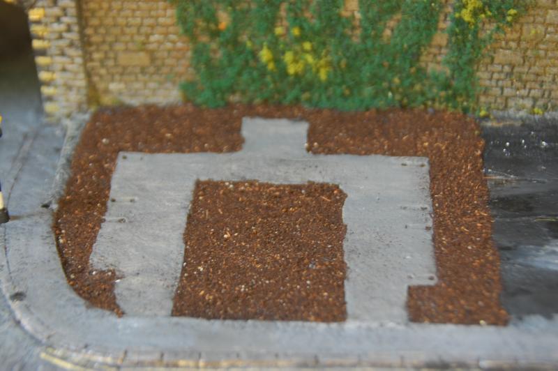

Eerst werd het asfaltpaadje op kleur gebracht.
Daarna tuinaarde aangebracht.
Echte tuinaarde. Gezeefd en ingestrooid. En in positie geveegd met een droge kwast.
Vervolgens vastgeplakt met verdunde houtlijm.

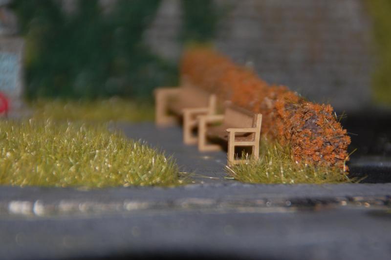

Ondertussen ook de haagbeukenhaag (3x woordwaarde) gefabriekt.
Reepjes knalpaarse schuurspons (zie vorige update).
Deze werden dof bruin gespoten met de knikkerbus van de dump. Eerder gebruikte ik deze kleur al voor de stammen van mijn dennen en sparren.
Daarna ingespoten met lijm en wat dor loof erover gestrooid.
vastgezet op de baan met houtlijm. Even vastprikken op de ondergrond met kopspelden tot de lijm droog is.
Vervolgens nog de groene zoden:
dit kon pas toen alle lijm droog was. Zojuist dus
Licht verdunde houtlijm aangebracht
Met de Grasmatser® de zoden er in ge(vliegen)mept.
Op de grens met het asfalt de grasvezels mooi rechtop gebezemd met een kwast, de rest van de grasjes staat al mooi overeind, maar aan de randen waaieren ze naar horizontaal.
Daarna nog de toffe Metcalfe bankjes geplaatst.
Het gras is een mengsel in twee kleuren: goudgeel en lichtgroen.
Van dichtbij zie je de halmen fier overeind staan:
Nu nog eens nadenken over het bloemenperk achterin, naast het monument.

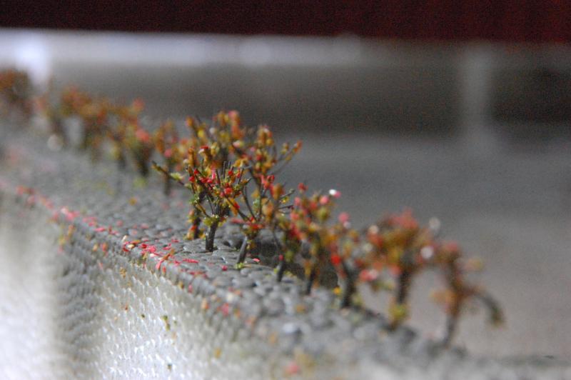

werden er roosjes gekweekt.
Niet met de grasmatser® mar met oud verlengsnoer en een soldeerbout.
draden knippen, stukkie strippen en splitsen.
De 2 halve gesplitste draadjes ieder apart solderen, zodat de litsen aan de basis vast zitten.
Isolatie er verder af.
groen spuiten en bevlokken.
Dan krijg je dus rozenstruiken:
Elk plantje is ongeveer een cm hoog, als het voetje in de aarde is geprikt.
Kosten:
-een paar klodders soldeer
-3 zuchten uit de knikkerbus
-beetje haarlak als lijm
-drie vingers strooigoed (woodland scenics groene vlokjes, polak bruin, busch rood)
Kortom; een paar cent per plant.

Die rozenstruikjes zijn goed gelukt, dat is het proberen waard
