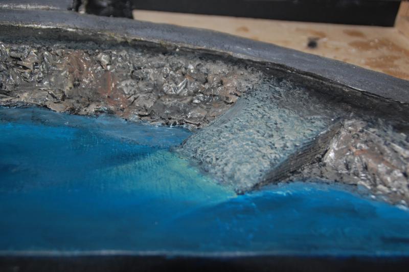

Meanwhile in Glen Moddle...
zijn de rotsen weer op delta-hoogte
Was maar een half uurtje werk trouwens, om nieuwe rotsen te maken. Volgens de eerder beschreven methode;
-aluminiiumfolie slordig oprollen en weer uitrollen
-hiervan mallen maken en volgieten met gips
-zodra de gips begint uit te harden de mal op zijn plaats kwakken
-eventueel nog wat extra breuklijnen en groeven maken door met pen of mes de mal met hardende gips te bekrassen
-als de gips min of meer uitgehard is: mal lospeuteren
kwastje verf:
en een totaaltje:

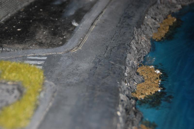

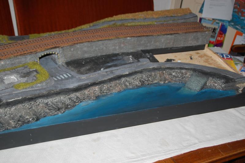

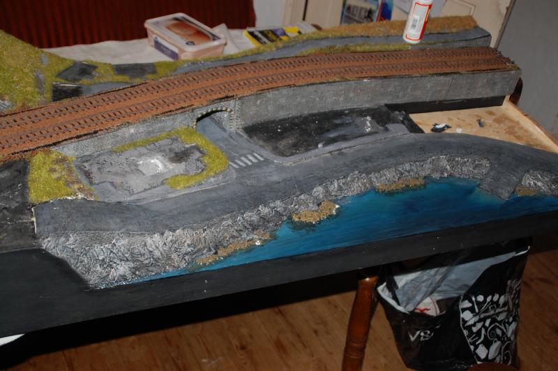

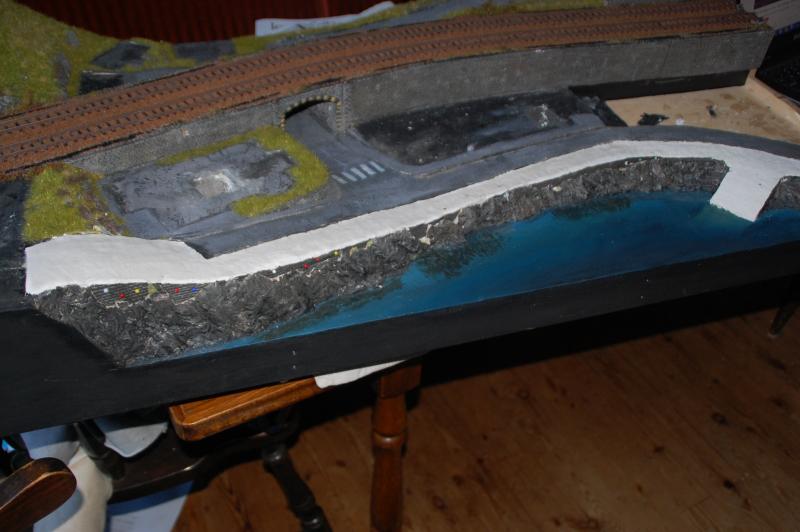

is de wegverbreding naar tevredenheid afgerond.
laagje klei
likje verf
van opzij gezien.
Het nieuwe zeewier werd weer van stukjes ijslands mos geknipt. Maar nu werd de verf eerst uit het mos gespoeld met water, waarna het spul op kleur werd gebracht met spuitverf uit de schudbus van de dump.
De witte vlekjes in het zeewier zijn restjes drogende lijm.

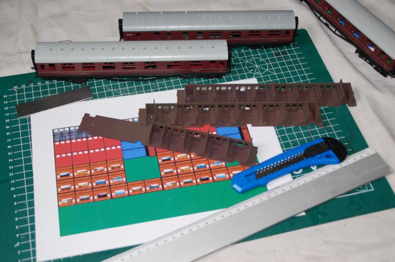

worden wat rijtuigen van de 'Jacobite Steam Train" onderworpen aan een general overhaul.
Dapol kitjes van ca 10 pond per stuk.
Het doel; voorzien van inrichting, licht en misschien tzt een kortkoppeling.

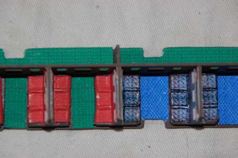

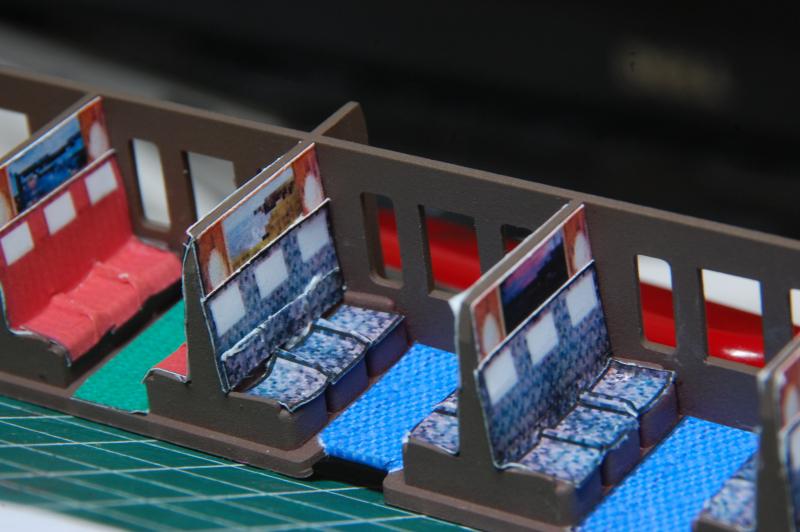

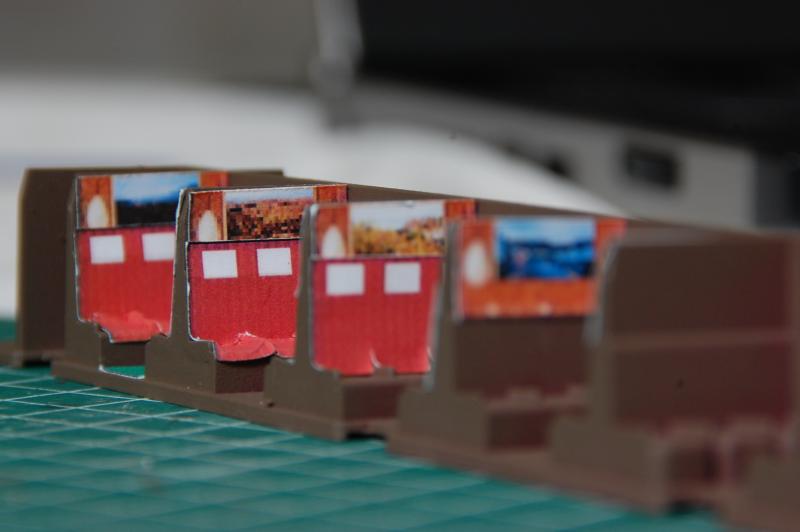

Eerst de inrichting:
de interieurs werden met bruin bespoten (ze waren een vaag soort paars)
en op de computer werd een bestandje geknipt en geplakt om de interieurs op te tuigen.
Hier zie je de interieurs en het inmiddels geprinte stickervel.
De stickervellen werden gemaakt op basis van oude afbeeldingen van Mainline sets voor interieurverfraaiing, welke voor zover ik weet niet meer gemaakt worden.
De foto's op de coupéwanden, boven de rugleuningen, werden vervangen door eigen foto's van Bonnie Scotland.
Al met al een uurtje werk om zo'n bestandje in Paint te maken.
Op een sticker-A4tje passen met gemak interieurs voor 2 rijtuigen.
Dan de stickers op maat snijden en aanbrengen:
van rechts naar links:
-onbewerkte coupé
-wanden bekleed
-rugleuningen (rood trijp)
-zetels (rood trijp)
-vloer (typisch Britse groene vloerbedekking)
Hier nog eentje van de eerste klasse (blauwe bekleding en tapijt)
en eentje van recht boven. De gang is ook voorzien van tapijt.
Nou nog een zwik toeristen erin. Of acteurs. Want deze rijtuigen kunnen zo in de Hogwarts Express van Harry Potter...

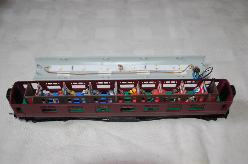

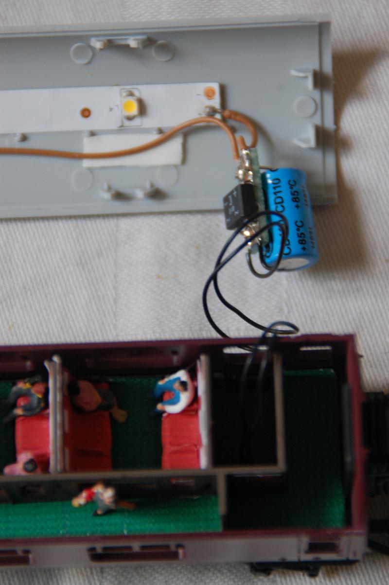

wordt er budgetverlichting aangebracht in de budgetrijtuigen om van het budgetinterieur met budgetpoppetjes te kunnen genieten.

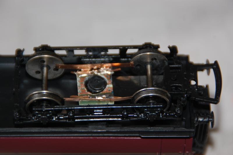

Eerst de lelijke plastic wielen vervangen door iets metaligs.
Vervolgens een paar stroomafnemers gefrot- ik had nog wat liggen van digirails, maar het kan net zo goed met een op maat geknipt stukje messing oid.
De stroomafnemers in de lengte doormidden geknipt, op een stukje strokenprint gebakken en vervolgens vastgelijmd in het draaistel:
Vervolgens een stukje strokenprint voorzien van diodebrug (gelijkrichter) en condensator (anti-knipper installatie) en dit met draad aan de stroomafnemers gebakken.
De schakeling past precies in de plee van de trein. Ook worden de draden via het schijthuis doorgevoerd.
Dan 2 stukjes ledstrip. 12V, de - van de eerste aan de + van de tweede knopen.
de + van de eerste aan de + van de diodebrug
de - van de tweede aan de - van de diodebrug
En dan de beide stripjes aan het plafond plakken
nu kan het deksel weer op het doosje.
Hoewel?
De passagiers zijn vastgeplakt met superlijm. Dat moet eerst voldoende uitwasemen, voordat ik de ruiten weer aanbreng. Anders slaan de ruiten wit uit, door de lijmdampen. Dat gaat me DEZE KEER niet gebeuren
En het dak blijft pas goed zitten als de ruiten zijn geplaatst.
Totale kosten voor deze interieurverlichting:
nog geen €3,-!
Hoezo modelspoor een dure hobby?

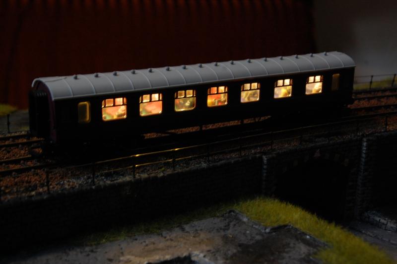

De zon gaat onder, de verlichting gaat aan:
Hoop lol voor weinig geld
