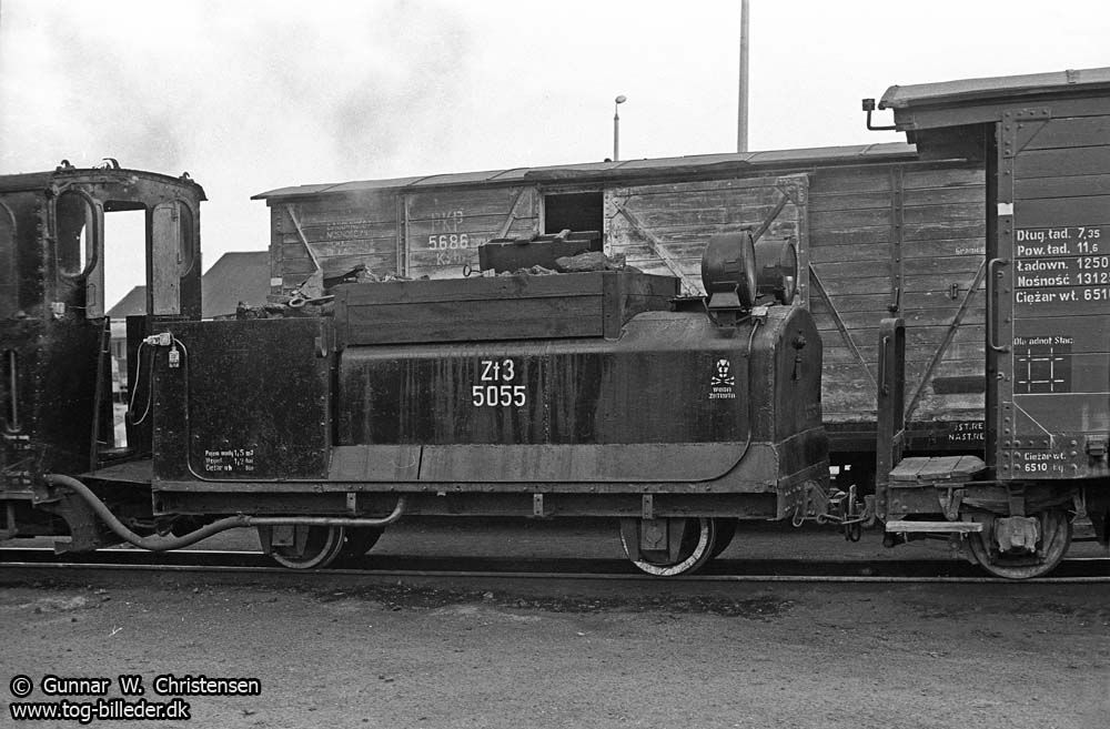

grappig ding! Ik zou er nog wat extra leidingen op maken, of een tender erbij. Die kun je meteen gebruiken voor stroomafname, dan loopt ie een stuk mooier, en je kunt nog vrij gemakkelijk een decoder kwijt, mocht je dat willen. Hier wat inspiratie, klein locje betekent niet per se kleine tender en het kunnen de meest vage constructies zijn...
Floris, bedankt voor je inspiratie. Als ik er een tender achter zou hangen, dan moet ik de achterzijde van het machinistenhuis openmaken en dan kijk ik recht in de aandrijving. Persoonlijk vind ik dat nooit zo mooi. Verder gaat dit locje rondrijden op een terrein waar steenkolen uit de mijnschacht komen, de afstanden zijn dus ook niet echt groot. Bovendien wil ik dit projectje wel zo'n beetje afronden, dan kan-ie in de kast en ik kan weer verder met legio andere projecten.  ;)
Die locjes die ik liet zien hadden vaak geen open machinistenhuis hoor, t waren gewoon tenderlocjes met een extra bak erachter, eventueel wel met een deur in de achterkant maar dat was het dan, ''s winters was die deur waarschijnlijk meestal dicht. Op een industrieterrein heb je inderdaad niet echt en tender nodig maar dat wil niet zeggen dat het nooit gebeurde, het blijft smalspoor, dus is je locje wat te gevoelig qua stroomafname dan kun je alsnog aan de slag  ;)

In het originele Anna-locje zit ook een deur, maar met het versmallen van de behuizing is die deur vervallen. Ik vind het in elk geval wel een leuk idee om een keer uit te proberen.

Tis wat serieuzer materieel, maar aan de andere kant, tis 750mm-spoor dus hetzelfde als H0e, hier de Px48 1725 met luchtpomp en luchtslangen: http://www.tog-billeder.dk/fotos/polen/smalspor/nieszawa-boniewo/3208-4-06_Px48%201725%20tog%207065%20tager%20vand%20i%20Borniewo_250574.jpg
dat lorriegereutel ging meestal gewoon zonder doorgaande rem.
