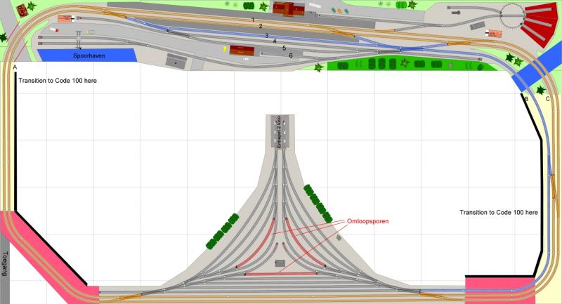

Ik denk dat het station en de opstelplaats best optisch te scheiden zijn, om te beginnen sta je met de rug naar het ene gedeelte wanneer je aan het rijden bent op het andere!
Ook verdwijnt de baan bij A achter het orgel en gaat dan via de losse verbinding de bocht om. Ik kan daar eenvouding een houten schotje tegenaan maken zodat je de trein helemaal niet ziet over een afstand van zo'n 2 1/2 meter vanaf punt A.
Aan de andere kant van de baan moet ik zowiezo de lijnen van B en C optisch scheiden omdat ze eigenlijk in verschillende richtingen moeten gaan. Ik kan weer een schotje maken vanaf voor de wissels waar deze twee takken bij elkaar komen, tot en met het tweede losse verbindingsstuk. Hmm, misschien moet ik de baan hier driespoors houden tot aan de opstelsporen? Geeft meer mogelijkheden voor tegelijk rijden...
Zo komen de treinen pas weer in het zicht vlak voor de opstelsporen. Hopelijk ben je dan al weer 'vergeten' waar ze vandaan komen  :D. En als ik dat gedeelte stoffeer kan het best nog wel wat leuks worden. Een beetje breder aan beide kanten en ik kan er wat loodsjes en een weggetje of zo langs laten lopen. En misschien een dubbele locloods over het eindpunt van de waaier...?
Aan de andere kant is het ook wel aantrekkelijk om de andere lange muur vrij te houden. Maar dat betekent twee dubbele spiralen die toch zeker zo'n 1.20 m de kamer insteken, aan elke kant. Het gevolg is dat het orgel dan tegen de vrije lange muur moet staan dus daar schiet ik precies niks mee op!
Best mogelijk dat ik iets mis hier? Als iemand wat wil schetsen zou ik het op prijs stellen!

Ter illustratie, de schotjes ter camouflage van de lijn nu aangegeven in zwart. Ook heb ik nu de aftakking naar B laten doorlopen tot het schaduwstation.
En ook nog wat gefrobel met het landschap. Zelfs al leuk om te doen in 2D  ;D
Jur
Groetjes, Jur

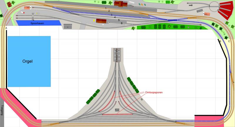

Op jouw tekening staat een orgel. Is dat werkelijk zo "vierkant"als het daarop staat?
Hoe hoog is dat orgel? Kun je de baan er niet over laten lopen?
Als je bouwt zoals op de tekening dan heb je niet veel ruimte tussen het station en die "triangel". Pas op met je materieel daar als je er langs moet.
Idem als je orgel links staat. Je kunt dan niet goed bij je linker baangedeelte zonder orgel te verplaatsen.
laatste nadenkpuntje: je hebt zo wel veel wissels, kruisingen, engelse wissels en driewegwissels nodig.
« Laatst bewerkt op: 05 September 2013, 20:04:40 door J J H S »

Goeie vragen, J J H S!
Het orgel heeft een volledige pedaalbak en een bank, dus het vloeroppervlak is 1.30 x 1.10 zoals getekend. Zo eentje.
De kast die tegen de muur komt is smaller aan de bovenkant en zo'n 115 cm hoog dus ik kan nog wel gemakkelijk bij de treinen. Zoals je zegt kan ik die er misschien wel overheen laten lopen, maar dat hangt af van hoe hoog de baan wordt. Er zittien twee ramen in de kamer, eentje links in de lange muur en het andere in de muur rechts. Ik wil eigenlijk niet boven de vensterbank uitkomen met de bovenkant spoortafel. Ik weet niet uit mijn hoofd hoe hoog dat gaat worden, misschien net wat lager dan het orgel. ik zal het opmeten de volgende keer dat ik in het huis ben (ik woon er nog niet).
Ja het gangetje is wat smal, maar de kopspoortjes worden alleen gebruikt voor het omlopen dus normaal gesproken staan er geen loks op.
Inderdaad nogal wat duur railspul, maar ik kan het stap voor stap opbouwen, te beginnen met de parallelle opstelsporen. Als ik elke keer wanneer ik een nieuwe trein koop er de wissels voor een volgend opstelspoor bij doe gaat het misschien bijna ongemerkt :o
Ik ben redelijk happy met dit ontwerp en ga nu maar eens nadenken over een dienstregeling, en daarmee over wat voor materieel er zo op zal kunnen rijden. In eerste instantie maar dieselen, later wie weet bovenleiding op de hoofdbaan.
Jur

Kun je in die sporendriehoek niet nog een wisselkruising tussen in leggen. Nu zijn beide helften gescheiden, Dan heb je de mogelijkheid om te keren.
Zoals Marc in mijn topic ook voorstelde
Reactie 9 van Marc Riswick
Hallo Gerwin,
Ik had in eerdere schetsen inderdaad een verbinding tussen de twee helften van de waaier, maar dat betekent natuurlijk een keerdriehoek en de complicaties die dat veroorzaakt. Misschien is het wel mogelijk alles zo te isoleren en schakelen dat er geen kortsluitingsproblemen zijn, maar ik weet domweg niet genoeg van dat soort zaken om er zeker van te zijn  ???
Als je bedenkt dat de twee helften twee, of eigenlijk drie totaal verschillende plaatsen voorstellen (Groningen, Veendam en Duitsland) is het niet zo'n probleem dat er geen verbinding is. Om een trein te keren laat ik gewoon de lok rondlopen voor de terugweg! Bij treinstellen is dat natuurlijk al helemaal niet eens nodig. In het echt gaat het ook zo!
De doorloopsporen onderlangs de waaier zijn alleen aangelegd om zo af en toe te kunnen rondrijden, gewoon wanneer ik dat leuk vind. Ook wel goed om de loks stevig te laten inrijden. In 'normale' exploitatie van de baan zal rondrijden nooit voorkomen, en als het niet alleen daarom was zou ik helemaal geen verbinding hebben gemaakt tussen de linker en rechterpoten van de baan.
Jur
Groetjes, Jur
