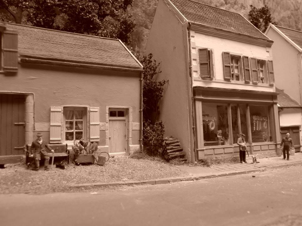

« Reactie #108 Gepost op: 28 October 2013, 15:25:24 »
dit weekend begonnen met het afbouwen van het stationsgebouw, kozijnen en glas moet nog verder worden gedaan, daarna regenpijpen en de details, waaronder stationsnaamborden, maken van foto papier goed idee? (kreeg de tip; maar ken het zelf nog niet)
Al wel gepoederd, niet tegen, maar voor de ouderdom ;D

« Reactie #109 Gepost op: 28 October 2013, 17:23:37 »
Super Wim! (y)
Gr. Jaap
Daniel24
  • Berichten: 848
Re: Wolzerdange, een Luxemburgs zijlijntje in de jaren 60.
« Reactie #110 Gepost op: 28 October 2013, 17:30:35 »
Prachtig Wim!!! (y)
Martin Welberg
  • FYA !!!
  • Berichten: 9408
  • OO. Organisatie OntraXS!
« Reactie #111 Gepost op: 28 October 2013, 17:32:47 »
 (y) :-*
  • Berichten: 12262
« Reactie #112 Gepost op: 28 October 2013, 18:18:57 »
Uhm ja euh,kwijl,is eigenlijk t enigste wat ik erover kan zeggen  :o  (y)

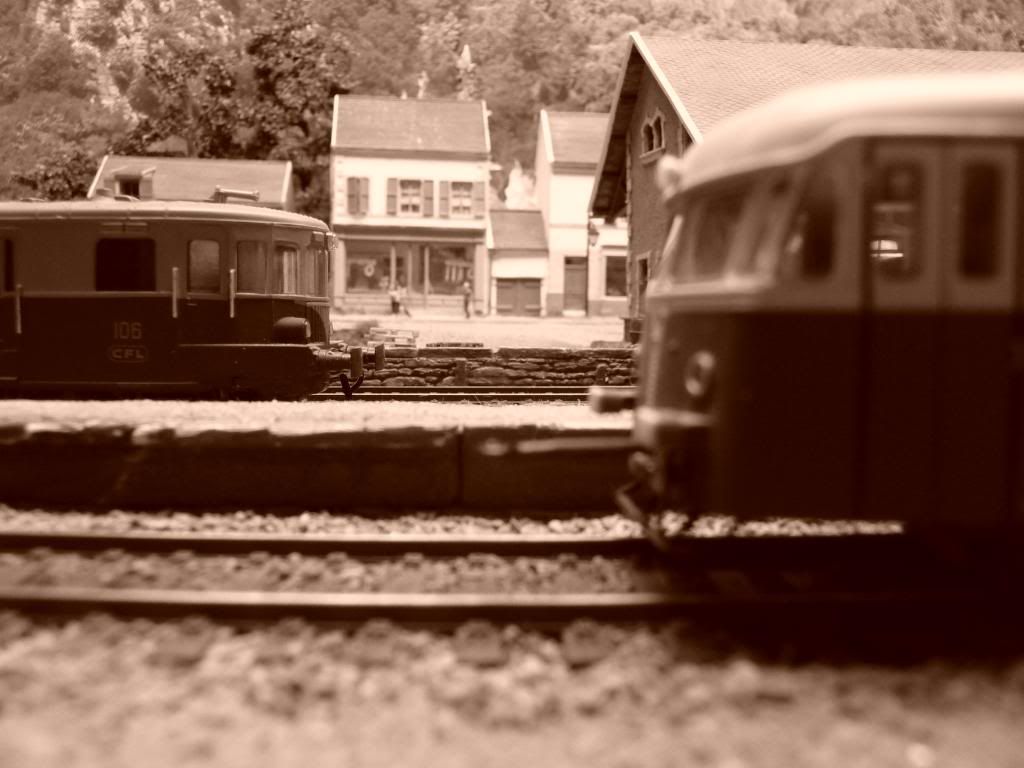

« Reactie #114 Gepost op: 02 November 2013, 15:26:43 »
oei, leuk rijden is best leuk, maar tijdje terug met mn uerdiger railbus wat te enthousiast geweest, t is een nogal zeldzaam exemplaar en dochter en ik hebben de decoder denk ik wat overbelast, ik heb er vanmiddag, et goed resultaat, een nieuw ingezet, opluchting...

« Reactie #117 Gepost op: 02 November 2013, 18:44:26 »
Hallo Wim,
Is dit wel 1;87? mij lijkt dit meer 1:1 vakantie kiekjes van vroeger ;D Het ziet er perfect uit  (y)
