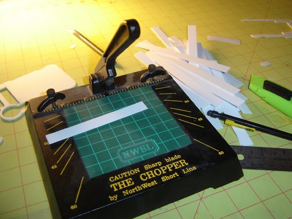

Vanavond een heleboel kozijntjes gesneden en geplakt:
Wat ben ik toch blij met m'n NWSL tjopper.
Hans

Team forummoderators
Berichten: 15454
Re: Fremo haven: KNZ Hengelo
Reactie #429 Gepost op:
03 December 2013, 21:30:49 »
Ik zou je bijna complimenteren met je monnikenwerk, maar ja, je hebt zo'n tjopper, dus...
...toch knap stukkie werk
