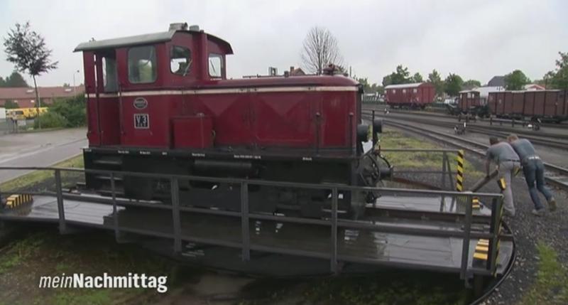

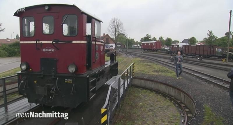

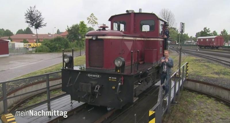

Minder werk is
dit filmpje
te bekijken. We zij te gast bij "Der Verein der Eisenbahnfreunde in Bruchhausen" Bij deze Verein hebben ze ook een Deutz en als ik zo de foto's hierboven bekijk, dezelfde als ze bij de KNZ hebben gebruikt
't Is wel een smalspoorder maar dat mag de pret niet drukken, toch?
Let Op!
Hier en daar wel een hoog "Koffietijd" gehalte
Ride On
Rino
