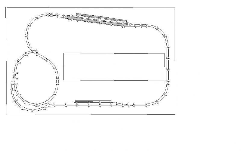

mijn eerste tekening van mijn baan
« Gepost op: 17 July 2007, 16:23:15 »
Hallo allemaal. hier is dan mijn tekening van mijn mogelijke toekomstige baan. het zal zeker nog tot en met 2009 duren voordat ik hier mee aan de slag zal kunnen gaan. Dit doordat het huis nog gebouwt moet worden. wat vinden jullie hier van.
Het is geinspireerd op station Cochem ( Mosel), Ik rijd tijdperk 5 met een klein beetje 4, in Schaal N.
kom maar op met jullie ideeen, minpunten of voorstellen.
https://images.beneluxspoor.net/bnls/richardsbaan1_1.jpg
Richard

probleem inderdaad gezien en gecorigeerd. bedankt
richard.
PS laat maar komen

Hoi Richard,
aan de linker zijde van jou tekening loopt het spoor in een soort haakje, ga je hier met al je treinen terug of gaat spoor hier een schaduwstation in?
Verder bij jou onderste station zie ik geen omloop mogelijkheden voor een getrokken trein, komen hier alleen treinstellen?
Christoph
Richard van Dijk
  • Berichten: 302
Re: mijn eerste tekening van mijn baan
« Reactie #8 Gepost op: 17 July 2007, 17:40:32 »
aan de linkerkant gaan de treinen inderdaad via een klimspiraal naar het schauduwstation. bij het tweede kleine station komen inderdaad alleen treinstellen.
Richard

Ik vind de baan een beetje saai. Maar misschien vind jij hem juist weer leuk. Kan je uitleggen waarom je voor dit ontwerp gekozen hebt? Wat is je doel?
Ik vind hem saai omdat er heel weinig rangeerwerk bij zit. Zeker mbt goederenvervoer. Eigenlijk is deze baan vooral geschikt voor rijden met treinen die alleen af en toe stil staan in een station.
Of gaat het je vooral om de landschapsbouw?
Groeten, Jaap
PS Ik wil je niet afkraken (juist niet), maar ik ben gewoon heel benieuwd welke ideeen erachter zitten!
« Laatst bewerkt op: 19 July 2007, 21:40:37 door Jaap Klijn. Reden: voorkomen verkeerde interpretaties »
rail4marcel
  • Berichten: 5278
    • grootspoorfoto's
« Reactie #10 Gepost op: 19 July 2007, 21:46:08 »
Je zou ook nog wat opstel sporen en evt. een loods kunnen maken bij het station.

@ jaap
Ik heb deze baan gemaakt omdat ik graag treinen zie rijden. zit ook nog steeds te puzzelen om langere trajecten te creeren. alleen lukt me dat niet. verder zit ik met het probleem dat als ik een rangeerterein er bij wil hebben, dat ik daar eigenlijk geen ruimte voor heb. mocht je nog een sugestie hebben dan hoor ik dat graag.
@rail4marcel
heb jij dan een idee hoe ik die er bij kan krijgen zonder dat de functie daarvan een beetje uit het oog verloren raakt?
@hvh
Dank voor de link zal binnenkort eens de site goed gaan bekijken.
Richard

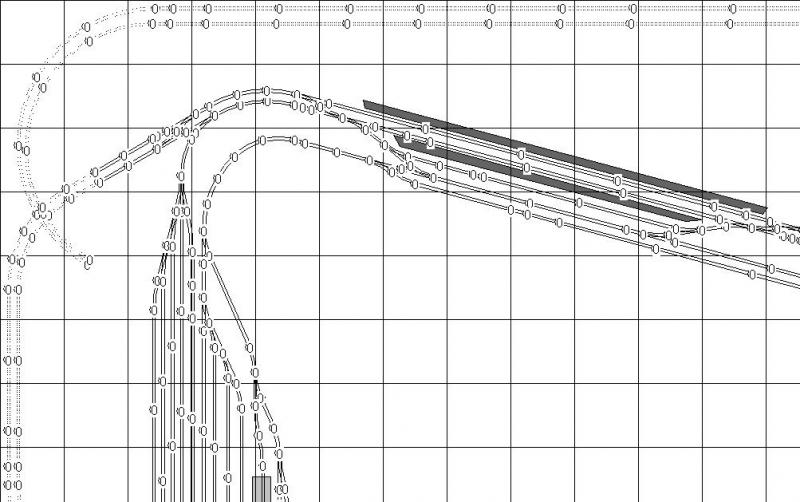

treinfan
  • Berichten: 135
  • 515,3 km/h - is toch al verbroken
    • Rens' Treinenpagina
« Reactie #13 Gepost op: 09 August 2007, 16:43:27 »
het treinen rijden, is ook altijd erg leuk  :)
al vind ik zelf dat een rangeerterrein eigenlijk niet ontbreken, al is het slechts voor afwisseling.
Als ik de tekening zie is er aan de onderkant waarschijnlijk nog wel wat plaats en zou je er dit van kunnen maken:
mvg, Rens Bloom

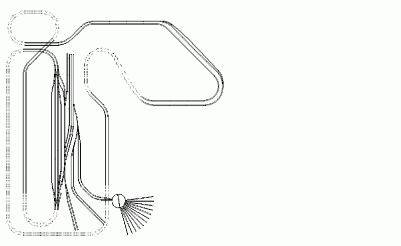

@Rens bedankt voor je idee. Maar ik heb inmiddels al wel een ander idee. die volgt nu.
https://images.beneluxspoor.net/bnls/cochem.jpg
Wat vinden jullie hiervan?
groetjes Richard
