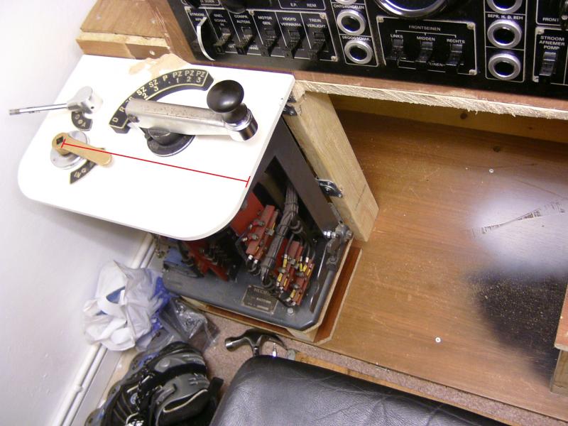

Hallo beste mensen,
Ik heb laatst van een vriend van mij een aantal treinonderdelen gekregen, om er een treincabine van te bouwen.
O.a. een rijkruk, remkraan, meter en atb paneel. Zelf heb ik al een NS RailPocket. Momenteel ben ik ongeveer zo ver:
Als het bouwen af is, wil ik met behulp van Arduino alles aansluiten en zo realistisch mogelijk laten werken.
Een treinsimulator programma aansturen of een modelbaan behoren ook tot de mogelijkheden.
(Arduino is een programmeerbare microcontroller met heel veel mogelijkheden)
Ik gebruik dit project ook als profielwerkstuk voor school. Wel steek ik er een beetje meer in dan de verplichte 80 uur (y)
Momenteel ben ik bezig met de voetplaat, waar het dodemanspedaal en de tyfoonpedalen op zitten.
Geen idee hoe ik aan het het dodemanspedaal en de tyfoonpedalen moet komen...
Ook mis ik de afmetingen een beetje. Momenteel heb ik alles uit afbeeldingen gehaald en berekent, maar met de voetplaat kan dat niet.
Zou iemand voor mij de lengte en de breedte kunnen meten van de voetplaat en van de plaat waar de kachel en ontkoppelkraan in zitten?
Alle reacties zijn welkom.
Eljakim Burger
Volg binnenkort de voortgang van de bouw van mijn treincabine op www.eljakimburger.nl/treincabine/

Re: Plan V cabine
« Reactie #6 Gepost op: 20 August 2013, 21:31:54 »
Hallo Laurens,
Bedankt voor je reactie, maar ik kom er niet helemaal uit wat je precies bedoelt...
Bedoel je dat de lengte van de voetplaat de lengte is zoals aangegeven met de rode lijn in het plaatje?
Teken anders even in het plaatje met Paint welke lengte je bedoelt.
Ik weet wel hoe breed de voetenplank is, volgens mij 422 mm.
Is de lengte van de voetenplank en de plank met het verwarmingselement gelijk?
Sorry voor de onduidelijkheid, maar alvast bedankt.
Veel succes met jouw cabine! Ziet er erg mooi uit (y)
Vriendelijke groet van Eljakim
NSR849
  • Nieuwe gebruiker
  • Berichten: 7
  • Mat '64 is het beste materieel!!
Re: Plan V cabine
« Reactie #7 Gepost op: 20 August 2013, 21:36:40 »
Nee, je moet de rode lijn doortrekken tot het einde van de plaat, want dat is ook de afmeting van de  poot waar de remkraan op staat. En wat je dan overhoud in het middag is de afmeting van de voetplaat.
De voetplaat en waar de voetverwarming opzitten zijn gelijk.
Als het nog niet duidelijk is hoor ik het wel,
Groet, Laurens
Eljakim
  • Nieuwe gebruiker
  • Berichten: 8
    • www.eljakimburger.nl
Re: Plan V cabine
« Reactie #8 Gepost op: 20 August 2013, 21:55:47 »
Okee, je bedoelde gewoon dat de voetplank gewoon vierkant is. Het paneel met de SSS noem ik meestal rijkruk.
Mvg, Eljakim

Re: Plan V cabine
« Reactie #10 Gepost op: 15 September 2013, 16:57:15 »
Zo, ondertussen heb ik de cabine helemaal geschilderd, en ben ik nog met de remkraan bezig.
Nu ga ik alles aansluiten op mijn Arduino in een schakelkast.
Ik ben op zoek naar merk & type van de 2 drukknoppen en 2 schakelaars van de ruitenwissers. Kan iemand die voor mijn project opzoeken?

Tip van een meester: die remkraan-hendel zit niet goed. Die moet lager zitten, strak op die ronde schijf eronder. Nu werkt de remkraan-vergrendeling niet. Ter illustratie wat ik bedoel, zie deze afbeelding:
http://i775.photobucket.com/albums/yy37/Opeenshadikhet/Op%20stap%20met%20Joop/IMG_3360.jpg
Verder mist er op de rijrichtingskruk nog een ronde knop (daarom zit er schroefdraad) en de stuurstroomsleutel is volgens mij eentje van Plan U. Wellicht dat deze foto wat extra info verschaft:
http://www.archiefedwardbary.nl/images/fotos/nederland/ns/electreinstellen/mat64/EB20110729-00000%20Heezik%20(Bk%20cabine%20van%20stel%20953%20te%20Zwolle).JPG
Voor de rest ziet het er netjes uit.
