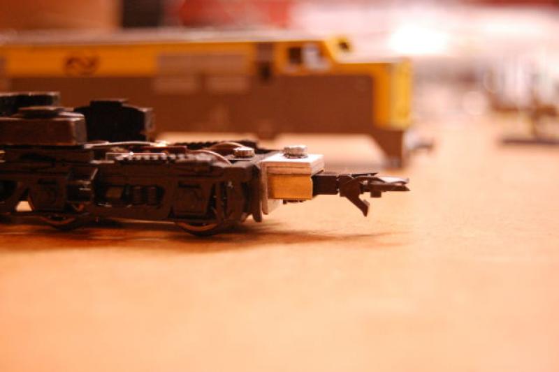

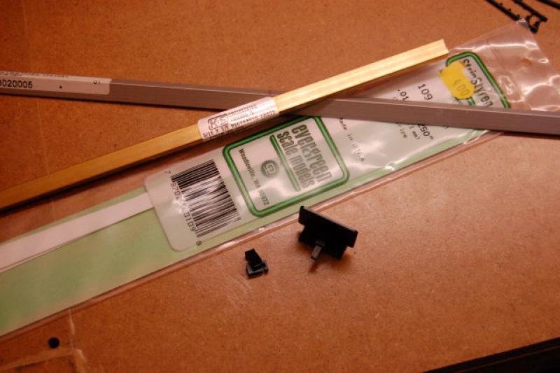

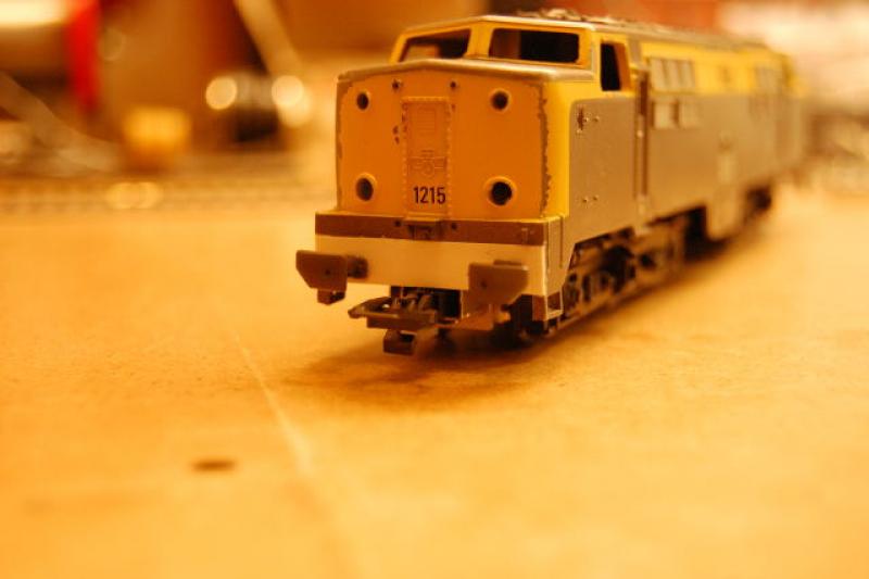

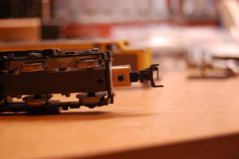

Hallo allemaal,
Naar aanleiding van dit draadje mijn eigen Fleischmann NS1215 van de plank gehaald en eens gekeken naar wat er mogelijk is.
Ik ben als volgt te werk gegaan:
Benodigdheden :
Symoba afstelhulp, 2x Symoba NEM schacht, Styreen strip van 6,3 mm breed en 0,5 mm dik, Messing pijp van 3/16 x 3/8 inch (ongv. 10,5 x 4,7 mm), aluminium (of messing) hoek profiel 10x10x1 mm.
We zagen van het hoekprofiel een stukje van 1 cm, tevens zagen we een stukje messing pijp af wat precies in het hoekprofiel past.
Desnoods vijlen we dit pas. Lijm nu met wat secondelijm de messing pijp aan het hoekprofiel vast. Laat dit gerust een nachtje drogen voor een goede hechting.
Als dit goed vast zit boren we op 4mm vanaf het hoek profiel een gaatje van 2mm door het hmessing en het aluminium.
Nu kunnen we de NEM schacht met een boutje van 2mm vast zetten in de Messing pijp.
We vijlen de kopse kant van het aluminium raamwerk glad, daar lijmen we het stukje hoekprofiel met gemonteerde NEM schacht aanvast met behulp van de afstelhulp, zo krijgen we de juiste hoogte van de Koppeling. Dit doen we met de Lok op een stukje rechte rails.
Na dat de lijm droog is kunnen we er een koppeling in zetten naar keus, in mijn geval een Roco Universeel koppeling.
Bij deze operatie moet wel de bufferbalk aangepast worden. Dit heb ik gedaan door de originele te verwijderen en er Styreen strip voor in de plaats vast te lijmen. de buffers worden van de oude bufferbalk afgesneden en met een Roco railzaagje het overgebleven materiaal van de bufferbalk afgezaagd.
een klein gaatje achter in de buffers boren van 1mm en lijm daar een stukje messing draad in van 1mm.
Boor in de nieuwe bufferbalk de gaatje voor de buffers en lijm deze op hun plaats met wat seconde lijm.
Tevens komen er nog de nodige luchtslang aansluitingen en koppelhaken op de bufferbalk.
Gezien de staat van het lakwerk van Fleischman (zeer dun) was deze lok toch al aan een nieuw jasje toe dus nemen we maar gelijk de gehele lok onder handen.
