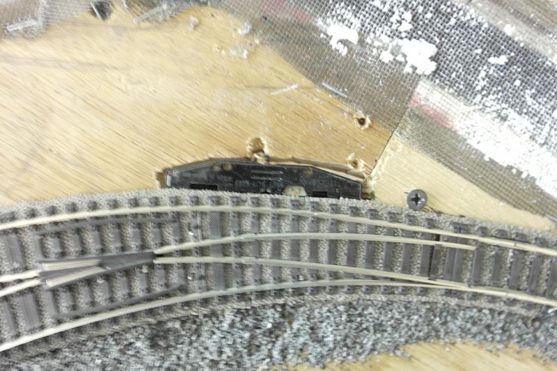

Netjes weggewerkt. Hoe heb je dat gedaan
Corné de heer
  • Berichten: 25
Re: Waar ben ik mee bezig
« Reactie #19 Gepost op: 09 August 2013, 12:28:35 »
Ik heb het wissel pinnetje er uitgetrokken en er andersom in gedaan, dan kun je de wisselmotor er andersom indoen. Je maakt een gat in de plaat (of schuim) waar de wisselmotor in past. Dan is de wisselmotor een stuk lager en kan je het mooi afwerken.
Dat weet ik allemaal... het gaat mij om het afwerken; hoe heb je dat gedaan?

heel toevallig ga ik vanavond nog een wissel ombouwen, ik zal voor jouw foto's maken en op internet zetten.

Ik denk dat het gat is afgedekt met tape of iets en daarna is bekleed bovenop  ;)
Het is jammer dat dat niet gaat met flm aandrijvingen die ontkoppelrails bedienen,anders had ik dat hier echt geprobeert.
Afijn het ziet er netjes uit zo  (y)
Er zit toch wel echt een aandrijving verstopt onder de baan he  ;D  ;)

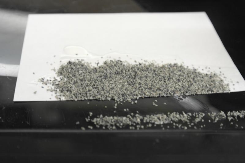

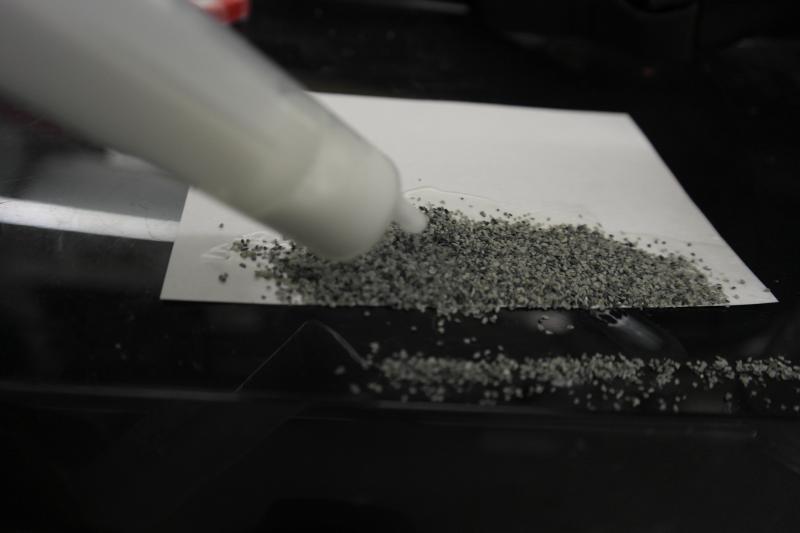

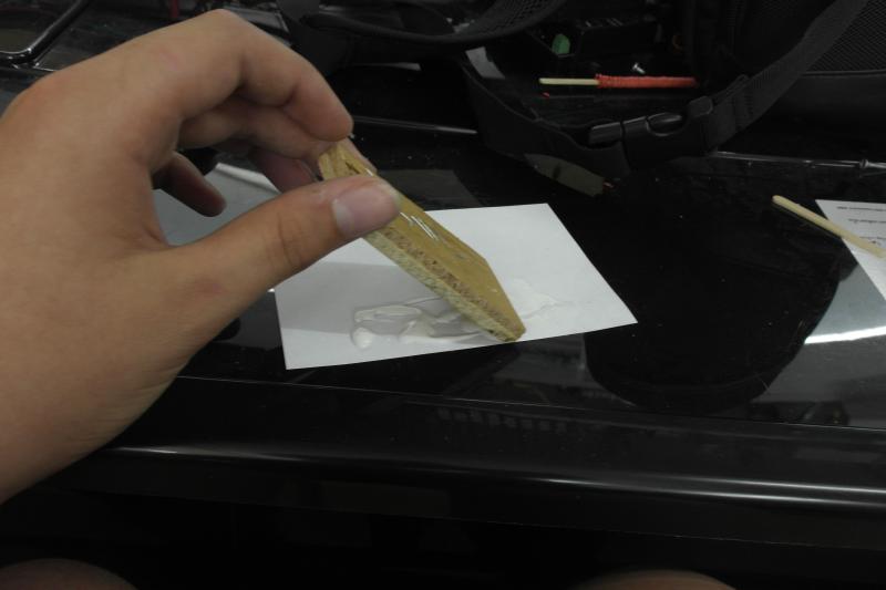

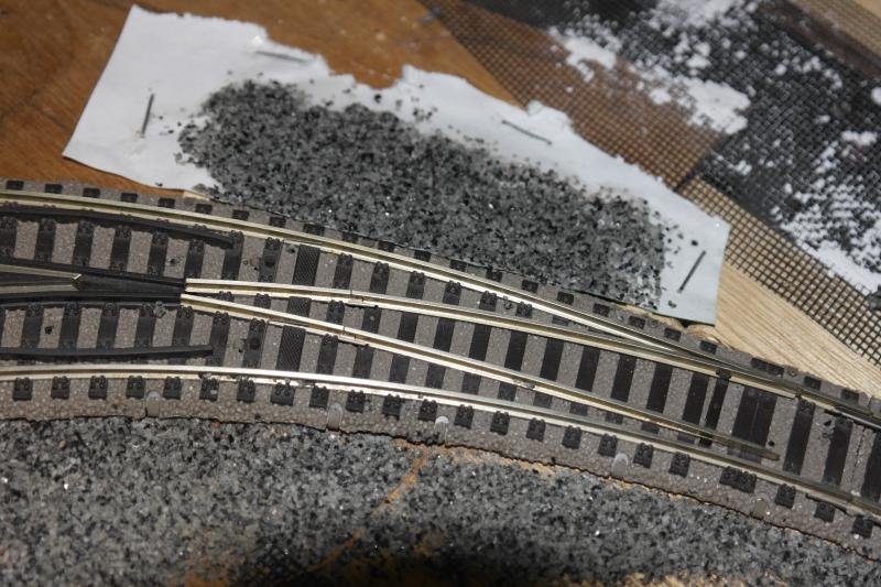

zo heb ik de afwerking gedaan
zo is de wisselmotor omgedraait
lijm er dun hout langs BV:roerstaafjes
je pakt een kladblaadje en smeert er niet verdunde houtlijm op
strooi er ballast op.
na dat je dat hebt gedaan laat je er verdunde houtlijm op druppelen dat zorgt eer voor dat de losse koroltjes er ook op blijven zitten
dan laat je het een kwartiertje dogen zodat het niet meer vochtig is aan de onderkant van het papiertje.
je zo richt er voor dat het papiertje goed aansluit op je wissel.
