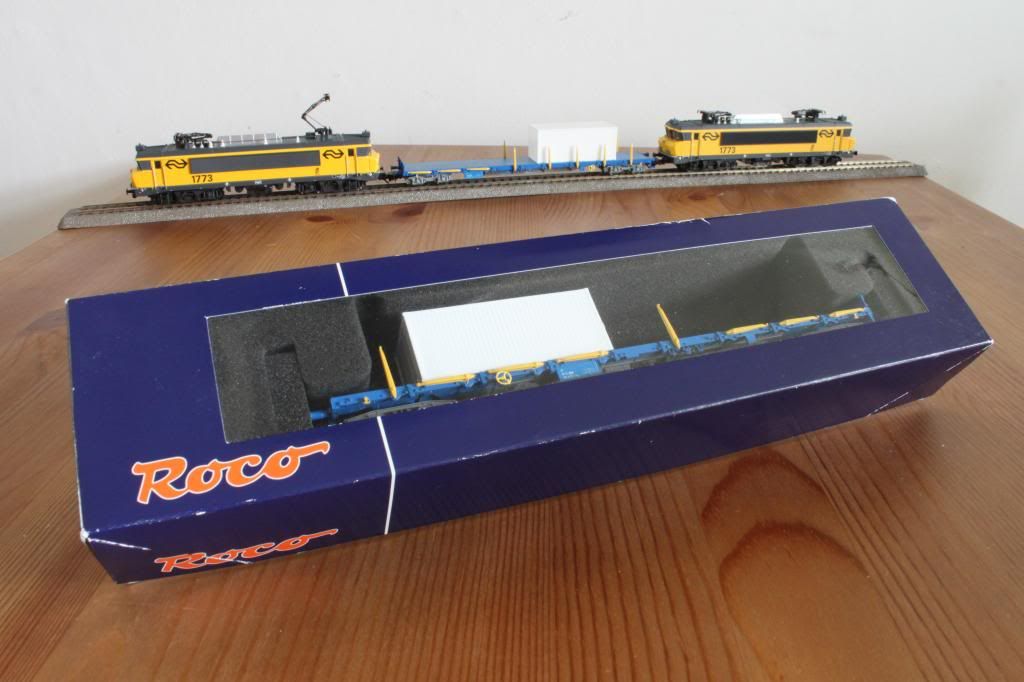

Eerder heb ik op dit forum foto's opgevraagd van Sanditetreinen:
http://forum.beneluxspoor.net/index.php/topic,51905.msg835273.html#msg835273
Uiteraard was dit niet voor niets, maar een ombouwopdrachtje, om precies te zijn 2 van zulke treinen. Niet voor mezelf maar op verzoek.
De ingrediënten:

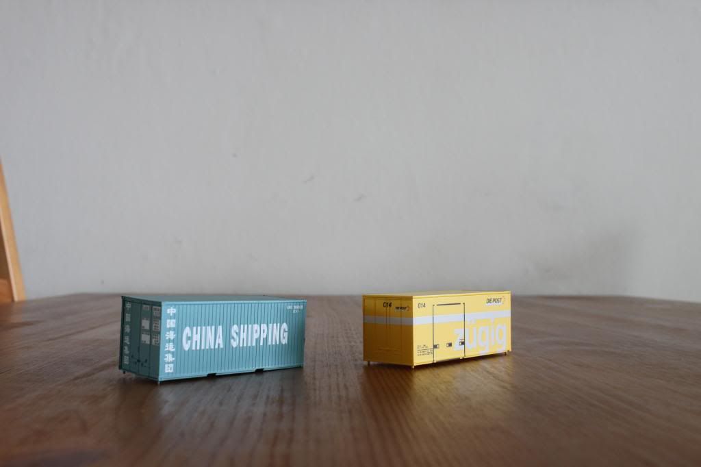

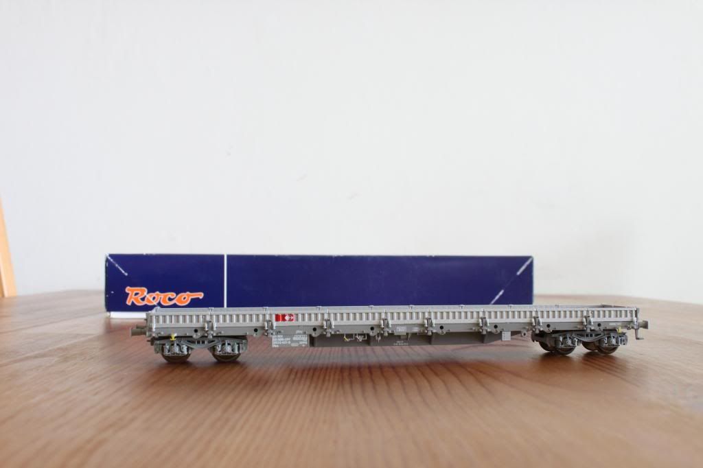

2x Roco Res'en (artikelnummer 66752)
2 20ft containers
Plus 2 1700-locs van Märklin.

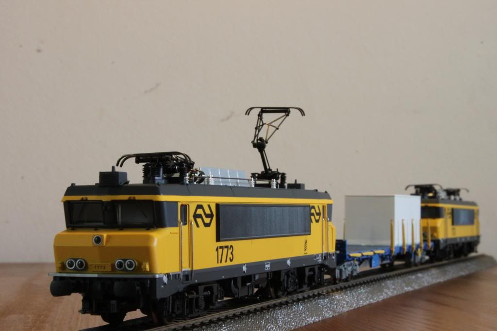

Eindresultaat:
De complete trein:

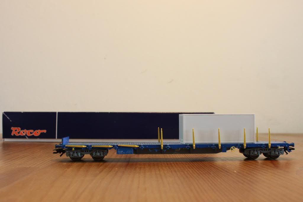

Hoe gedaan? De wagens zijn niet helemaal correct (type Res), maar komen aardig in de buurt van een Rgs. Eén van de e kopschotten van de wagens werd afgezaagd en de zijschotten werden afgenomen.
Het onderste deel van onderstel afgeplakt en blauw gespoten met Tamiya TS-44. Containers zijn wit gespoten met TS-26. De rongen geschilderd met Humbrol geel, nummer 69.
