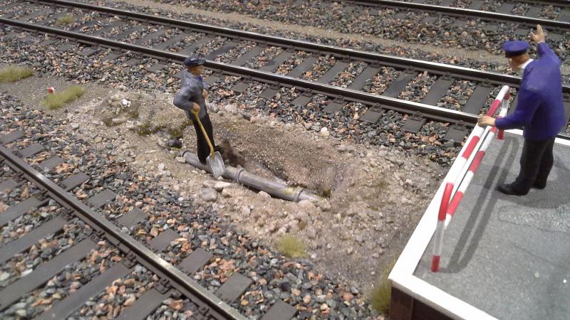

Een klein stukje scenery zitten bakken vandaag.
Beetje graafwerk....

Heel mooi! Ferry!

Ah, jij hebt die haas ook de nek omgedraaid en daarna verder gegaan met
leukere bezigheden. Harry heeft inmiddels het schuim op de rug staan?

Leuke seine

Prachtig detail.

creatief met H0. Goed bezig. Ik heb op mijn trammodule (schaal 1:20) H0 ruig gras maar ziet er prima uit.

Heel mooi !

Ja! Dat is helemaal goed zeg! De combi ballast, kleur zand en dorre graspolletjes is helemaal in orde! Heb je nog plaatjes van je perron? Ben benieuwd!
