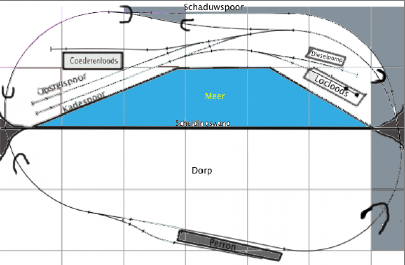

Hoi Floris (tijgernootje),
Volgens mij is het linkerdeel van het water een deel van het kanaal waarmee de schepen naar de haven kunnen komen (althans zo heb ik het geïnterpreteerd). Dus zal er nog een brug moeten komen en water aan de andere kant van het spoor (nogmaals, mijn interpretatie).
@ Jonathan. Ik vind het een gaaf ontwerp, leuke mogelijkheden en mogelijkheden tot verschillende landschapsbouw. Moeilijkheden om het geheel overtuigend over te laten komen zijn er wel, maar niet onoverkomelijk. De bebouwing op hoogte (rechtsboven) zal wel verklaard moeten worden zonder je in allerlei bochten te moeten wringen. Ik zie namelijk maar weinig heuvels bij de Zaan. Maar volgens mij is het wel mogelijk, Noord-Holland kennende.
Overigens kan je de scheidingswand iets meer naar links laten lopen, maar is niet nodig. Niet veranderen als jij er tevreden mee bent. Ik ben ook aan het plannen, maar ook zo eigenwijs om mijn eigen ideeën door te zetten ;D.
Cool man!
 Ik ben benieuwd naar de eerste bouwverslagen  ;)

Als je je laatste plaatje gaat uitvoeren.
en de scheidings wand staat nog steeds in het midden en loopt nog steeds van links naar rechts van begin tot eind,dan is dat stukje water links toch overbodig ?
Of wilde je aan de andere kant van de wand (die r nu niet staat getekend)dat water express ook hebben ?

@Koen
Thx! Het is echt een mooi baantje geworden,
als je het vergelijkt met wat ik begonnen ben in dit draadje  :o (y)
@ Floris #tijgernootje
Als je het laatste plaatje goed bekijkt dan zie je dat er tussen de rijtjeshuizen en de fabrieken een scheidingswand is getekend. Michel attendeerde mij erop dat als ik de scheidingswand tot 3kwart van de lengte van de baan plaats je meer open beeld krijgt. Wordt misschien ook wel de helft van de lengte.
Wil straks tijdens het bouwen kijken wat het mooiste is.
Het idee erachter dat het kanaal verlengd wordt is dat idd zoals Michel omschrijft dat de schepen van de buitenkant van de baan onder een brug naar het kadespoor varen.Wat naar mijn idee ook logischer is.
@Michel
Bedankt, ben ook zeer blij met het ontwerp. Zijn idd genoeg mogelijkheden,
dat was ook mijn uitgangspunt. Wat betreft het verhoogde stadsdeel, hoe ik dat idd realistisch ga bouwen zodat het geloofwaardig overkomt zal ik nog ff moeten bedenken. heb wel wat kleine ideeën.
Maar dat moet goed komen (y)
En ja zijn een aantal zaken die ik zeker wil behouden aan het plan, zoals kopspoor bij station en een zaans karakter op de baan om maar wat te noemen  ;)
Thx voor jullie support! mede door jullie inbreng is het zo'n leuke mooie baan geworden!! ;D (y)

Dat verhoogde stadsgedeelte is denk ik niet zo handig om dit aan de kant van het sta gedeelte te doen als die scheidingswand nog steeds in het plan is.
Hierdoor kan je de treinen erachter niet zien en kom je er net iets moeilijker bij.

wat betreft de bereikbaarheid, zal de tunnel (verhoogd stadsdeel) aan de buitenkant te openen zijn door middel van scharnieren. Waardoor ik bij calamiteiten erbij kan. En om de treinen te zien rijden achter de scheidingswand dat is nu opgelost doordat de scheidingswand niet over de hele lengte van de baan word geplaatst. Dus aan de linkerkant van de baan kan je zo diagonaal over de baan kijken, ook achter de scheidingswand.

Kleine opmerking: denk je aan een omloopmogelijk voor het rangeerdeel  ::)

Wat bedoel je precies met omloopmogelijkheid voor het rangeerdeel,
bedoel je dan een omloopmogelijkheid op[ de 2 rangeersporen naast elkaar of wat anders?
Als het om die sporen gaat, is altijd een twijfelgeval bij mij geweest.
Maar weet niet of het punt 1 realistisch is, en punt 2 of het mooi oogt.

Ik heb het plan ingetekend, zag wel dat er nog wat foutjes inzaten maar moet zo weg dus wou het plan wel alvast laten zien,
dus dit is de voorlopige ingetekend plan. Ik heb ook iets gewijzigd aan het stations gedeelte, heb een rechter wissel geplaatst zodat ik meer ruimte heb voor het dorp/scenery.
Grijze gedeelte's zijn de tunnels, en de zwarte bogen de tunnelingangen.
Linksboven zag ik dat ik de tunnel te kort heb gemaakt bij de wissel van het schaduwspoor en het doorgaande spoor,
dit wordt nog aangepast.
Ben benieuwd wat jullie ervan vinden.
Leuk plan Koen daar kan je wel wat mee, alleen zou ik de hoeken van de haven er af halen en daar bijv een weg maken met een tunneltje (of zonder tunneltje) zodat van het dorp via het havengebied naar je industrie kan.
Mvg Frans

Ik ben trouwens geen Koen, en is ook zijn baanplan niet  ;)
Dat plaatje wat jij laat zien is al een oudere versie. Maar het principe blijft hetzelfde.
En de reden dat ik geen weg langs het kanaal laat lopen is omdat ik wat betreft het kanaal en industrie de zaanstreek wil nabootsen. En dan zie je veel dat fabrieken, loodsen etc. langs of in het water liggen.
