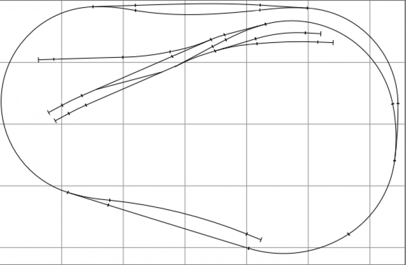

JDG modelspoorfreak
Re: Baanontwerp 200 x 130
« Reactie #35 Gepost op: 01 October 2013, 15:53:11 »
@Koen,
idd bij rangeerpuzzels wat inspiratie opgedaan :)
Wat ik ga rangeren is divers, er komt een goederenloods. Wil dan ook met postwagons rangeren, groente wagons etc.
En een opstelspoor en heel misschien een VAM station, maar ik ben bang dat het laatste niet haalbaar is qua ruimte.
En verder een kadespoor. om schepen te voorzien van vracht, en vice versa.
Maar ik ben van plan het rangeer terrein nog iets aan te passen zodat de rangeersporen wat langer worden.
JDG modelspoorfreak
« Reactie #36 Gepost op: 11 October 2013, 15:09:38 »
Ik heb het plan opnieuw getekend, met een ander ontwerp programma (Empire Express).
Is wat makkelijker werken. Het rangeergedeelte heb ik wat aangepast,
zodat je wat meer lengte hebt voor het opstelspoor en kadespoor.
Het enigste waar ik nog tegen aanloop is dat het 'schaduwstation' wat aan de korte kant is.
Ik kon geen meegebogen wissel plaatsen, dan kwam ik niet uit met mijn bogen.
  • Berichten: 9104
  • Het leven op de weg.
    • Midland
« Reactie #37 Gepost op: 12 October 2013, 12:38:37 »
Hoi Jonathan,
Ik zou voorstellen om het wissel in bovenste spoor rechts te schrappen. het binnenspoor van de meegebogen wissel doortrekken naar de naar rechts afbuigende wissel links.
Dit is precies de reden dat ik mijn omloopsporen liet vallen. Het is niet zo heel erg om los te koppelen vanaf hoofdspoor. het principe van zo'n stamlijntje is natuurlijk goederenvervoer. Dat wij er een pendeltrein aan toevoegen is een modelbouwcompromis. De basisregel bij zo'n als deze en van mij blijft dat je de hoofdbaan zo snel mogelijk vrijmaakt en geen wagons op het hoofspoor laat staan.
Dit zal een leuk baantje worden (y).
Gr Koen.
« Laatst bewerkt op: 12 October 2013, 12:40:26 door KoenF »

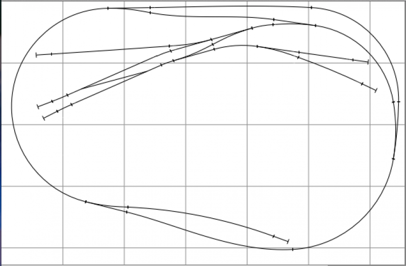

JDG modelspoorfreak
« Reactie #38 Gepost op: 12 October 2013, 19:14:54 »
Hoi Jonathan,
Bedoelde je het op deze manier Koen?
Het oogt wel beter vind ik.
« Reactie #40 Gepost op: 12 October 2013, 23:47:47 »
Ja, zo bedoelde ik, Jonathan.
Het oogt een beetje gedrongen maar op 2 mtr is echt wel wat mogelijk.
Groeten Koen.

JDG modelspoorfreak
« Reactie #42 Gepost op: 14 October 2013, 19:45:24 »
Ik heb het plan ingetekend, zag wel dat er nog wat foutjes inzaten maar moet zo weg dus wou het plan wel alvast laten zien,
dus dit is de voorlopige ingetekend plan. Ik heb ook iets gewijzigd aan het stations gedeelte, heb een rechter wissel geplaatst zodat ik meer ruimte heb voor het dorp/scenery.
Grijze gedeelte's zijn de tunnels, en de zwarte bogen de tunnelingangen.
Linksboven zag ik dat ik de tunnel te kort heb gemaakt bij de wissel van het schaduwspoor en het doorgaande spoor,
dit wordt nog aangepast.
Ben benieuwd wat jullie ervan vinden.
« Reactie #43 Gepost op: 14 October 2013, 21:52:45 »
Leuk plan, aardig wat mogelijkheden.
Blijkbaar was ik ff jouw thema kwijt, toen ik de tunnelportalen zag dacht ik: ja dat kan ook nog ::) :-X.
Veel bouwplezier alvast (y).
Gr Koen.
