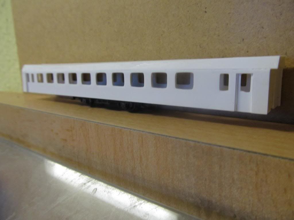

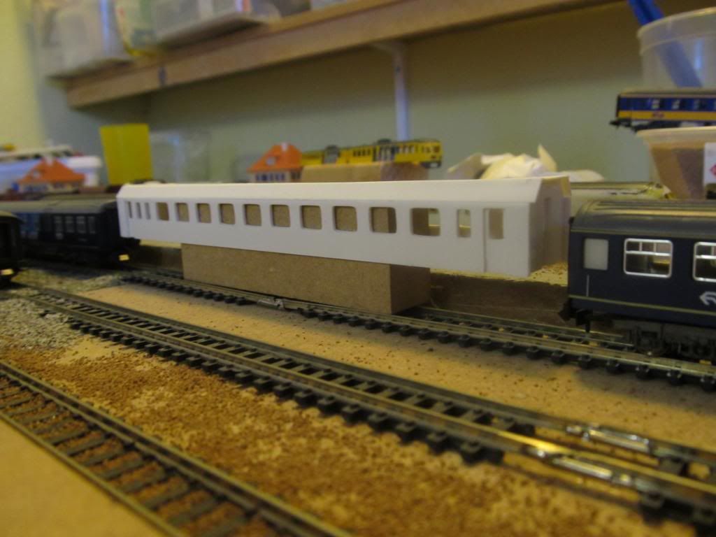

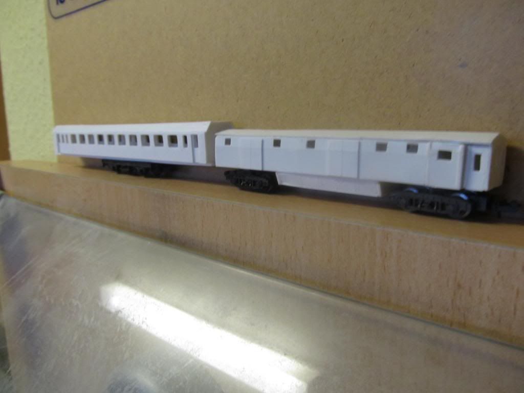

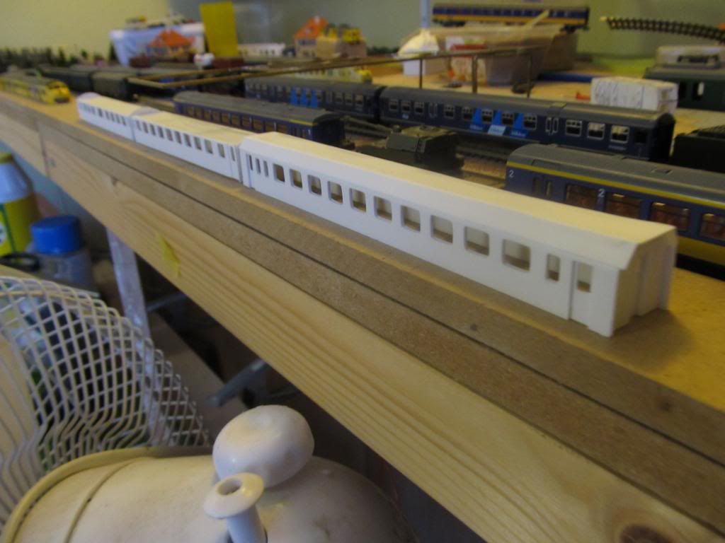

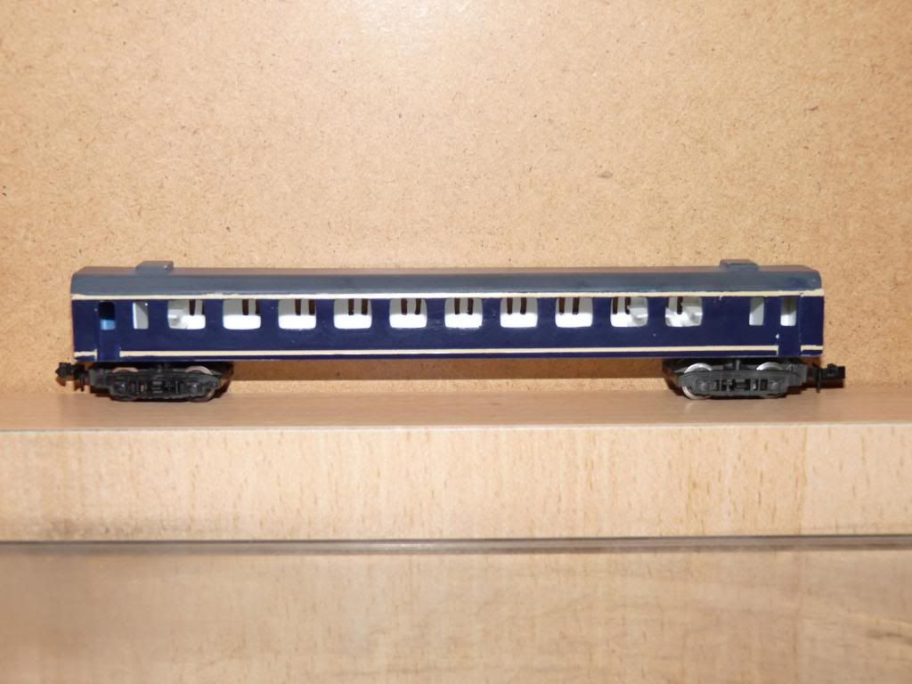

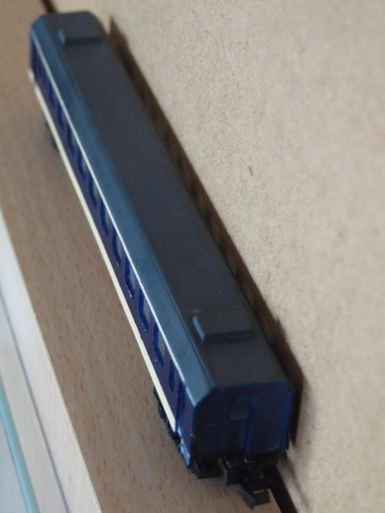

Vandaag eens bezig geweest met een tekening die ik al een tijd op de harde schijf van mijn computer had staan die schreeuwde om eens geplot en gebouwd te worden, namelijk een Plan N!
Hieronder enige foto's van het rijtuig bak die ik vandaag heb gebouwd.
Het dak is niet geplot maar met de hand gesneden, bij de volgende zal deze geplot worden zodat deze een stuk mooier wordt!
Samen met een Stalen D ongevallen.
Samen met de SR 8 en 9.
Tussen wat Plan Wtjes.
Ik weet dat het dak te lang is dit wordt nog aangepakt.

Re: BNLS-Werkspoor - Een Plan N in N
14 July 2013, 22:07:38 »
Netjes

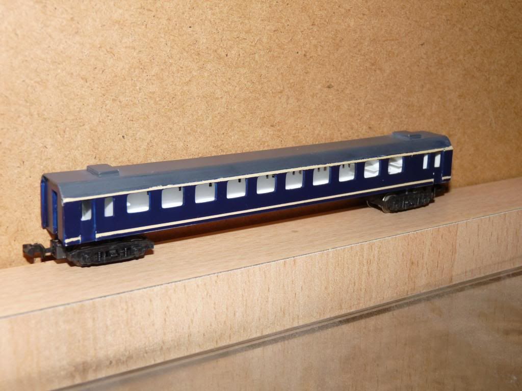

Het model hierboven in de eerste post is doormiddel van watervaste stift van een alternatief kleurtje voorzien aangezien ik niet tevreden was met het dak.
In autocad zijn enige wijzigingen doorgevoerd wat betreft het dak en de daarbij horende steun met de rijtuigbak. Op het moment wordt die geplot en dan ga ik eens lekker onder het genot van een heineken
de Plan N V 2.0 bouwen

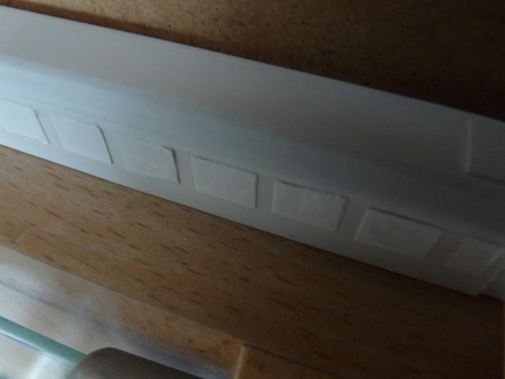

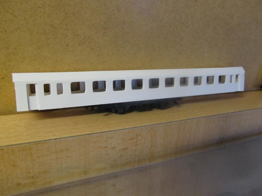

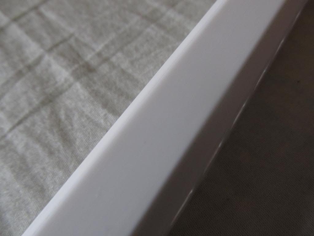

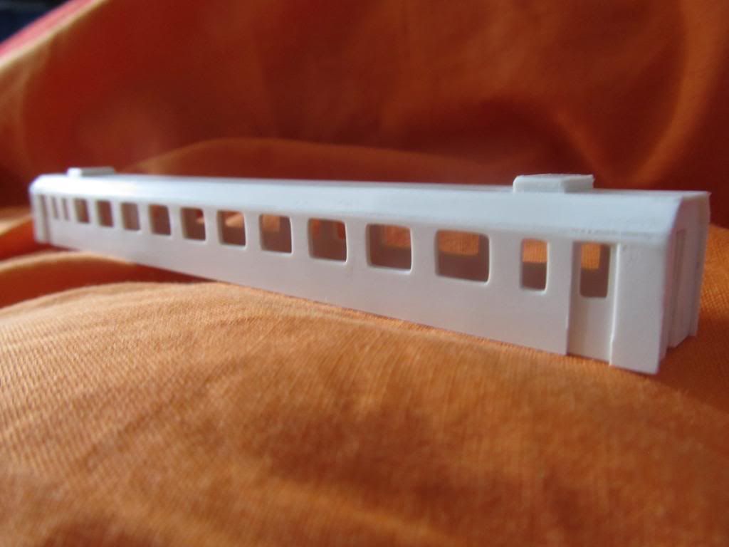

Over de 1ste versie van de Plan N was ik niet tevreden vanwege het dak, dus ben ik verder gaan tekenen om hem beter te krijgen met dit als resultaat.
Het enigste wat hier nog anders aan moet zijn de watertanks, deze nu 1,5 mm hoog ze moeten zeker een millimeter lager. Lang leve een foute verschaling
Het is trouwens wel jammer dat jullie niet kunnen voelen hoe glad en strak de bak is
Nu ga ik morgen en donderdag verder met het interieur, welke in 2 versies gemaakt gaat worden, de ene met bedden en 1 met alleen de bankjes.
Groetjes,
Wesley

TonN
Berichten: 33
16 July 2013, 20:53:09 »
Let je erop dat de kleine raampjes links en rechts niet tegenover elkaar zitten. De ramen van de wc zitten verder van de deur af dan die aan de gangzijde. Ik kan niet helemaal goed inschatten of je dat goed gezien hebt. (en of je om dat soort details geeft).
WesleyMunnik
Berichten: 1204
16 July 2013, 21:00:00 »
Ze zitten inderdaad tegen over elkaar maar als het schilt nog geen mm in model dus laat ik zit maar zo zitten.
Maar bedankt voor je oplettendheid

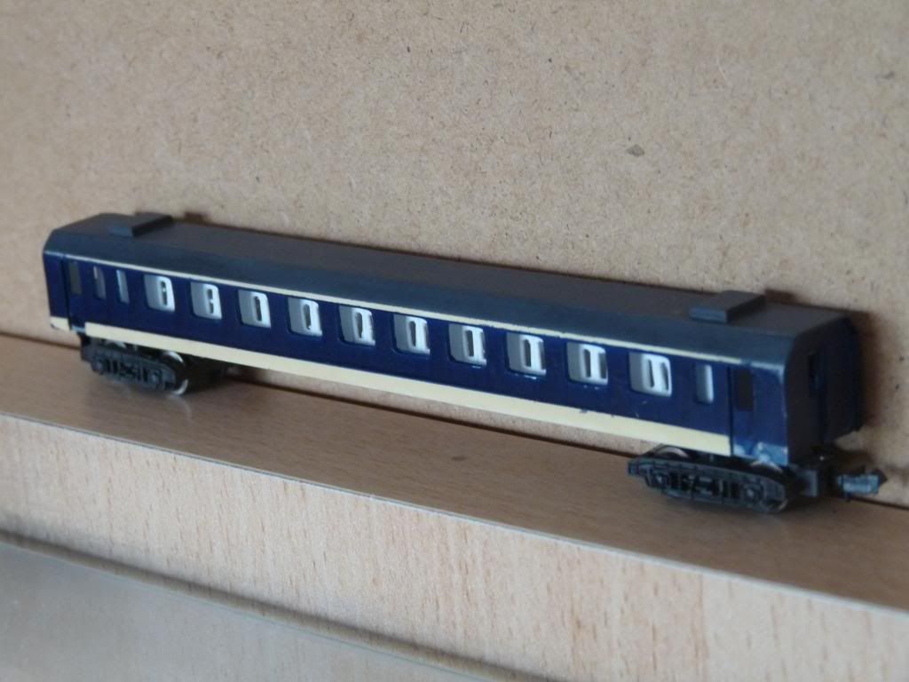

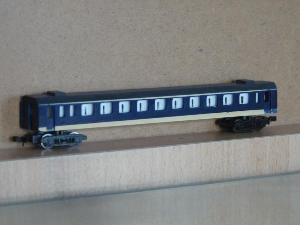

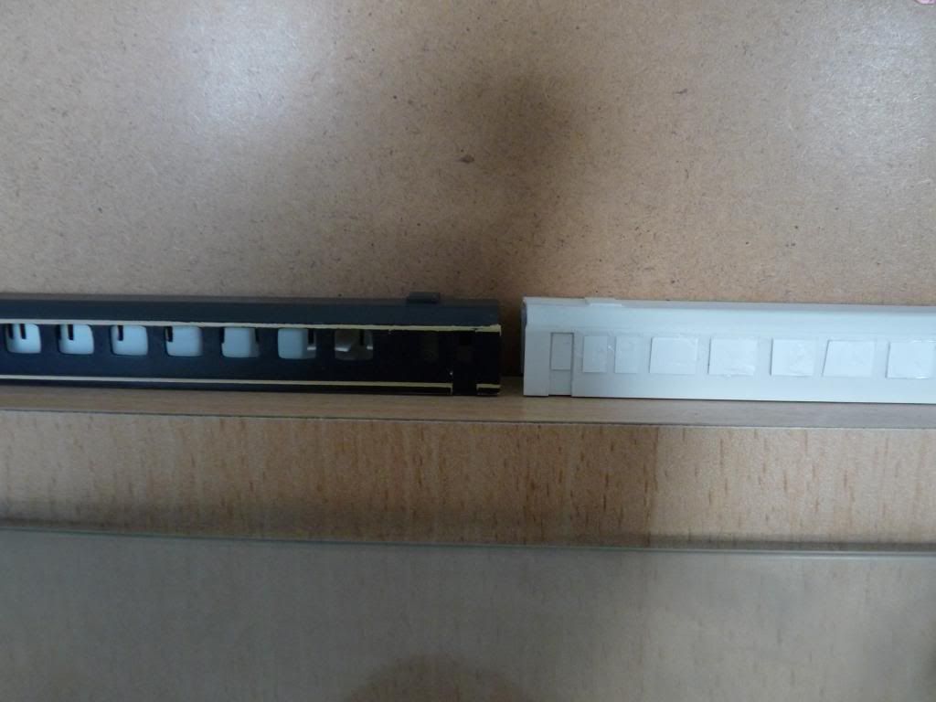

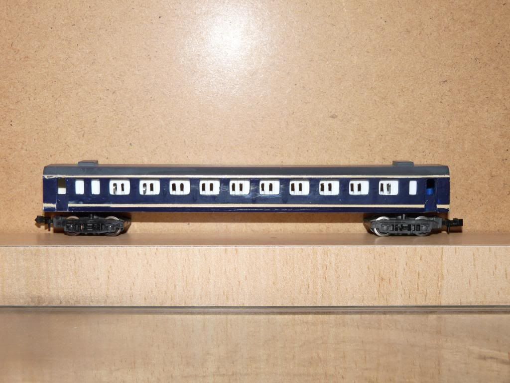

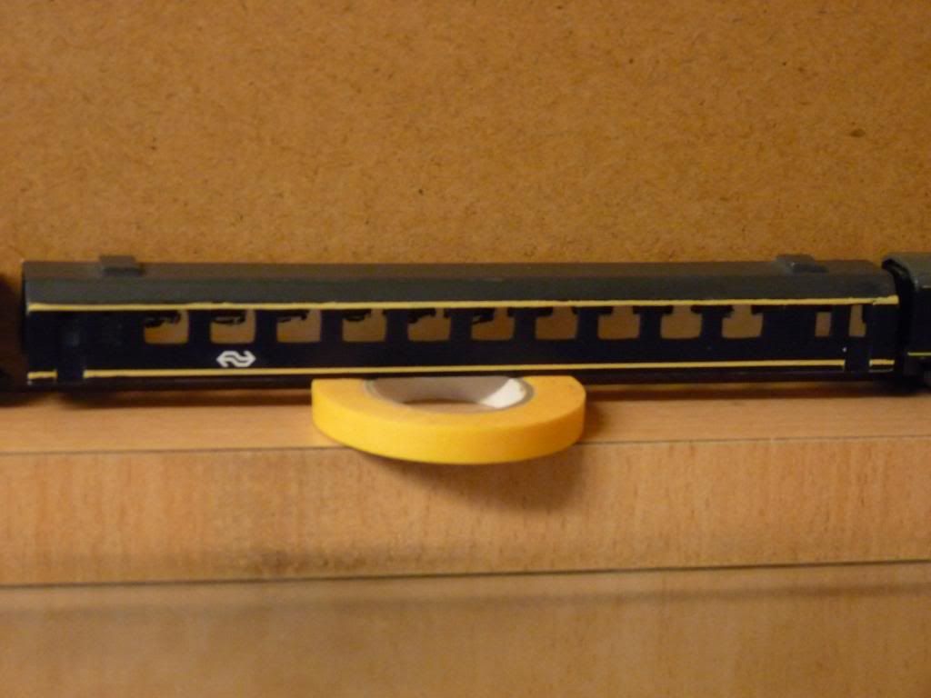

Zo na gister jarig te zijn geweest en de nodige aanwinsten gekregen te hebben waaronder een Compressor en een Dubbel actionspuit.
En ja dan ga je zoiets uitproberen, na ik gister 2 rolletjes tamyia-tape en Revell aqua verf gekocht te hebben is gister het model in de creme kleur gespoten waar ik er al achter kwam dat ik de verkeerde mengverhouding had 4:1
na wat rond kijken op internet heb ik meerdere keren de verhouding 1:1 gezien.
Dit heb ik met het Berlijnsblauw en Grijs gedaan en dat ging perfect
Het spuiten zelf is goed gedaan alleen het Afplakken is een Crime, hierin zal ik zeker nog moeten oefennen.
Maar ik heb 3 fototjes van het model, waaraan de stelbalk en deuren(deels) nog blauw gespoten moet worden en daarna alle Creme nog een keer om alle foutjes zoveel mogelijk weg te werken.
Ik hoop dat het volgende model veel beter zal worden.
Groetjes,
Wesley

Rubedino
19 July 2013, 18:54:09 »
Met de juiste verf spuit je gewoon het biesje over het blauw heen... Eerst licht en daarna donker is dus in het geheel niet nodig.
Voor de N versie zou je gewoon een decal kunnen maken met bies en stelbalk in 1.
WesleyMunnik
Berichten: 1204
19 July 2013, 20:31:32 »
Bedankt Kees-Jan voor de tip, Ik heb ze een Persoonlijk Bericht gestuurd wat betreft de Decals.

Na aanleiding van de tip van Kees-Jan, heb ik de bak geschuurd zodat deze voledig op het dak na Berlijnsblauw gespoten. Nu wil ik de volgende 2 methodes gaan proberen, Het spuiten van de biezen over het blauw heen en met een Decal.
Het decalpapier is besteld en komt morgen binnen, Ondertussen is in Inktscape al een tekening gemaakt voor de biesjes.
Voor deze 2 methodes te proberen heb ik besloten ook een Remwagen variant te maken met Staalplaten voor de ramen ( zie
http://martijnhaman.nl/
en dan Plan N), aangezien deze zeer snel en eenvoudig in elkaar te zetten is en daardoor zeer geschikt is voor testen.
Zodra ik morgen 1 kapje gereed heb hiervan zullen er foto's komen.

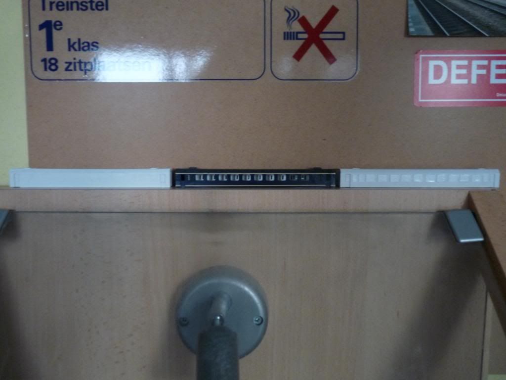

22 July 2013, 23:20:27 »

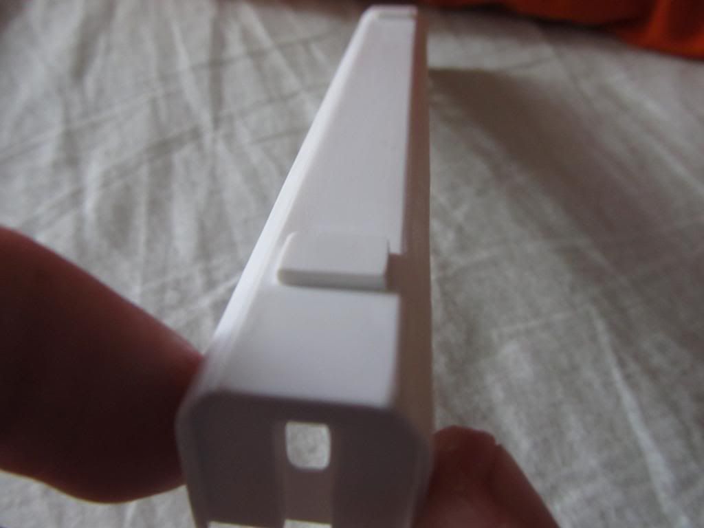

Na gisteren de Creme bies op de Plan N aangebracht te hebben had ik het volgende resultaat.
Vandaag een begin gemaakt met 2 rijtuigen voor de beremming van slooptransporten.
De imitatie staalplaten hebben hier een dikte van 0,13 mm
1 rijtuig bak zonder de platen staal.
Een leuk stammetje van 3.
Morgen worden de overige staalplaten aangebracht op het rijtuig en daarna zullen de 2 remwagens blauw gespoten worden en grijs, waarna woensdag de biesjes erop gespoten worden, de gene op de normale versie zijn met een kwastje sterk verdunde verf opgebracht, dit was alleen om te kijken of het dekkend te krijgen was.
Groetjes,
Wesley
Wesley Munnik
www.modelspoordesign.nl
