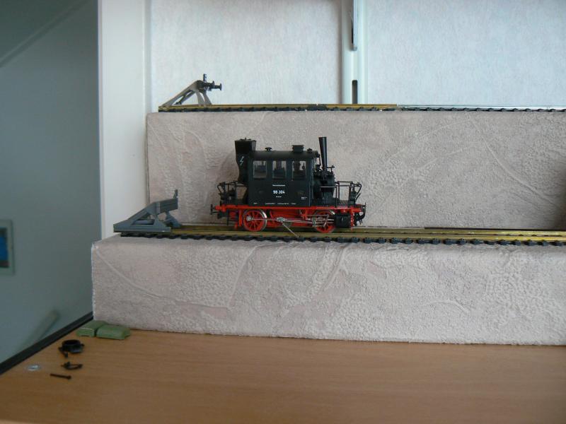

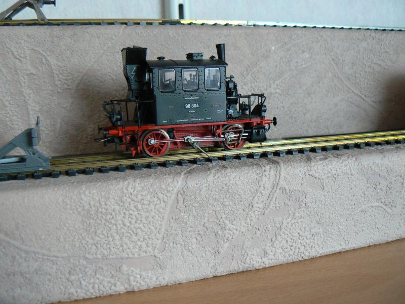

Ik heb inderdaad de 43257 en je kan op de foto tevens het probleem zien waar ik mee zit.

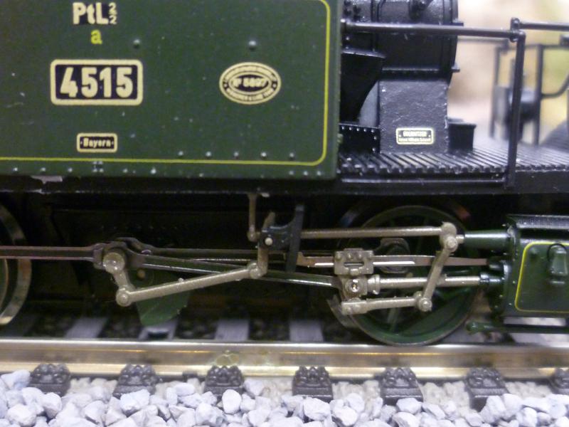

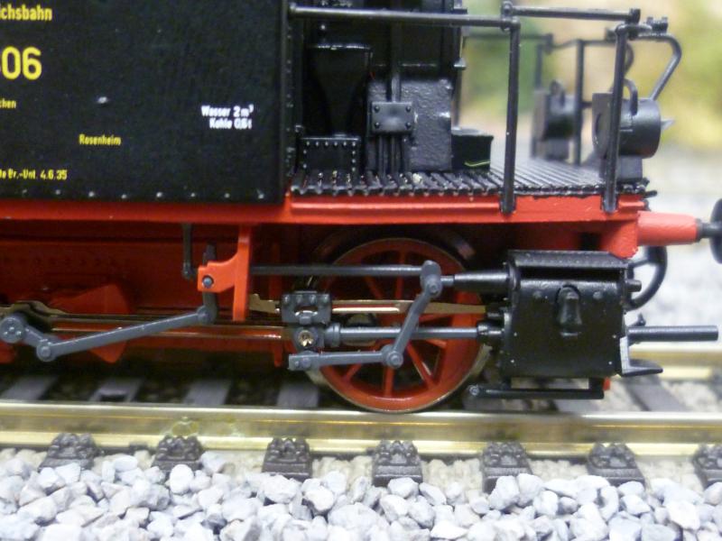

Roco 43353. Heeft zwarte onderdelen in de aandrijving.
Roco 43339 of 43337. Heeft blanco onderdelen in de aandrijving.
Als ik het dan goed zie heb jij de blanco onderdelen in de aandrijving zitten, hierdoor vallen de onderdelen van de 43353 af.
Dan kom je bij de onderdelen van de Roco 43339 of 43337.
Hier heb je echter twee verschilende artikelnummers voor de rechtse aandrijving.
Bij de 43339 = 110038
Bij de 43337 = 115086
De 43337 is een nieuwer model dan de 43339.
Ik heb toen de onderdelen besteld bij MTE.
Dit is mijn conclusie die ik trek uit de foto's die hier staan of deze dan werkelijk klopt als je de onderdelen besteld is een tweede.
Trek zelf je conclusie en kijk wat je doet.
groetjes Dion
