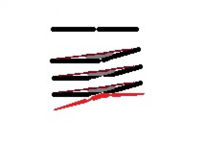

Overigens zijn de wissels niet eens moeilijk te maken. Ik begin door de staven van het bed te halen van een stuk flexibele rails. Dat kan door de biels warm te maken met water. De biels wordt op maat gemaakt. De wisseltongen soldeer je met een niet te dikke draad aan de railstaven vast. Het bewegend deel wordt met een draadje op een beweegbaar stukje plastic gezet. Het puntstuk wordt opgevuld met wat plamuur. En klaar is kees.
Engelsmannen zijn een stukje lastiger.
Daar begin je met een stuk die je in het midden dun maakt, zodat ie goed te buigen is. (zwart)
Dan komt er een ander stukje rail ondersteboven tegen aan, zodanig dat de flens van het wiel deze goed kan berijden. (grijs) Dit stukje zit pas goed als je een  blaar op je vingers hebt.
Dan komt er een krom rail tegen aan die de binnenste tongen symboliseert. Deze heeft aan de uiteinden de bovenkant afgevijld. (bruin)
Daarna is dit geheel stevig genoeg om van de zwarte staaf een deel af te vijlen. Hier heb je ruimte nodig de wisseltongen te plaatsen. Die haal ik uit één geknikt stuk, die behoorlijk verdund is om hem soepeler te krijgen. Hoe slanker de wissel, hoe makkelijker het wordt.
