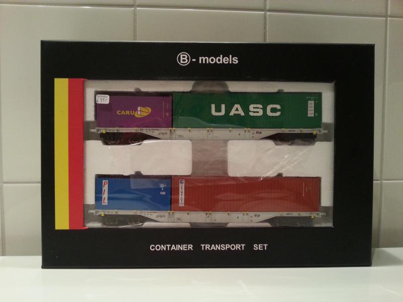

Hallo forumleden,
Ik ben bezig om een containertrein samen te stellen, nu heb ik van het weekend dit setje gekocht van B-Models,
vind dit een schitterend setje om dat hij vol beladen is, nu wil ik ook een aantal dubble draagwagens van b.v Roco kopen alleen hier staat maar 2 containers op, nu zijn er verschillende merken die containers maken, maar passen die ook op de Roco of Mheano of een ander merk ??
Groet Railhopper

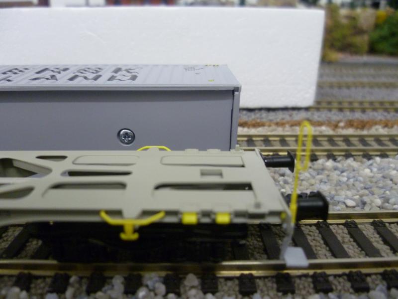

Over de 60-voetswagens:
- Fleischmann heeft deze wagen ook in verschillende versies. Sommige beladen met een 2 wissellaadbakken, de eerste versies met 1 x 40 en 1 x 20ft container. Er zijn ook sets met 2 wagens uitgebracht, hier staat telkens 1 40-voeter op.
- Roco heeft de 60ft NS-wagen ook als het goed is, deze wagen is van metaal en de containers van andere merken kunnen maar met moeite worden geplaatst.
- Losse containers zijn er van verschillende merken, ook van B-Models zelf, zie site. Bij andere merken even op de onderkant letten. Zitten er puntjes op de hoeken? Gaan ze niet passen op jouw wagens. Zitten er gaatjes op de hoeken en aan de zijkanten? Grote kans dat ze passen, al dan niet na wat bijboren.
Zoek je ook andere dan NS-wagens zijn er nog meer antwoorden mogelijk.
Zelf heb ik 11 wagens van Fleischmann, waar ik ook losse containers van B-Models voor heb, en die moet ik vooraf altijd wat bijboren. Daarnaast nog 1 wagen van Roco en 1 van Klein, daar kunnen de containers op met puntjes aan de onderkant, waarbij ik bij de Roco wagen wel 20-voeters van Walthers kan plaatsen maar dan eerst een stukje aan de onderkant weg moet halen omdat anders een nokje op de wagen in de weg zit.
Dat gaat waarschijnlijk ook gelden als je de 104-wagens van Roco gaat aanschaffen. Koop je dan losse containers is de kans groot dat je aan de onderkant wat weg moet halen.
De Mehano wagens zijn er voor zover ik weet niet met NS-logo. In ieder geval passen daar niet zomaar andere containers op, je zult dus moeten boren. Mehano heeft besloten de nokjes op de wagens vrij groot te maken.
Groeten, Arjan
(Die nog steeds hoopt op standarisering van dit soort items)

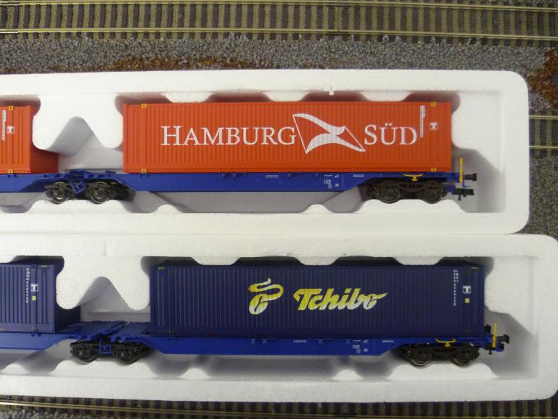

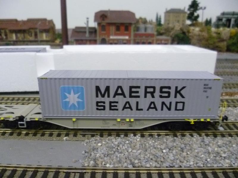

Re: Welke fabrikanten leveren containerwagons?
08 July 2013, 11:51:39 »
Misschien heb je hier wat aan.
Roco:
Mehano:
groetjes Dion
Railhopper
Berichten: 2366
08 July 2013, 19:44:33 »
hoi Dion,
bedankt voor de foto's, die van Hamburg Süd is er gaaf
Groet Dave.
PS was leuk je om je te onmoeten afgelopen houten.
